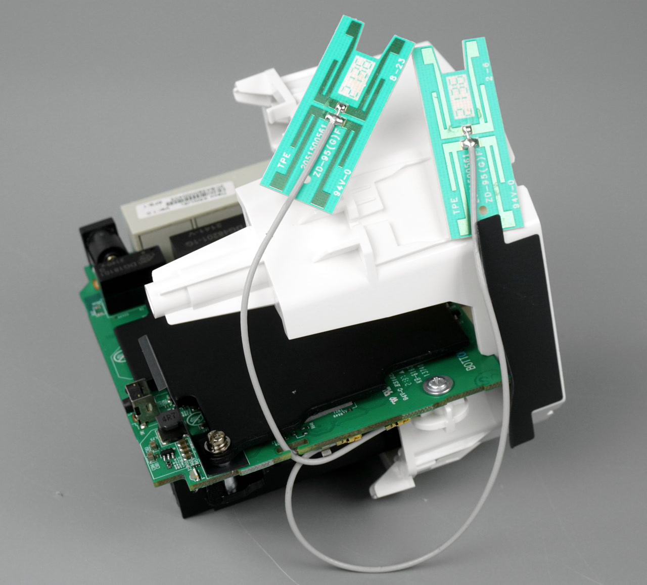

▲ 內置 2 支隱藏式 Wi-Fi 天線

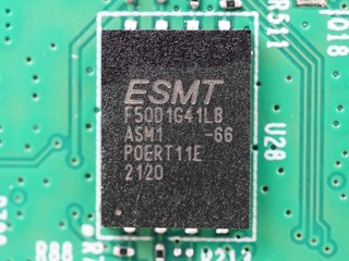

ESMT F50D1G41LB 1Gb SPI-NAND Flash (右)
記憶體方面,TP-Link Deco X50 搭載了一顆 ESMT M15T4G16256A 4Gb DDR3L-1866 記憶體顆粒,提供 512MB 系統記憶體,較大的記憶體容量能夠為路由器提供更高的資料吞吐量,在多裝置同時進行高流量傳輸時維持網絡的穩定性。另外搭載一顆容量為 128MB 的 ESMT F50D1G41LB 1Gb SPI-NAND Flash,作為路由器的 ROM 韌體儲存空間。

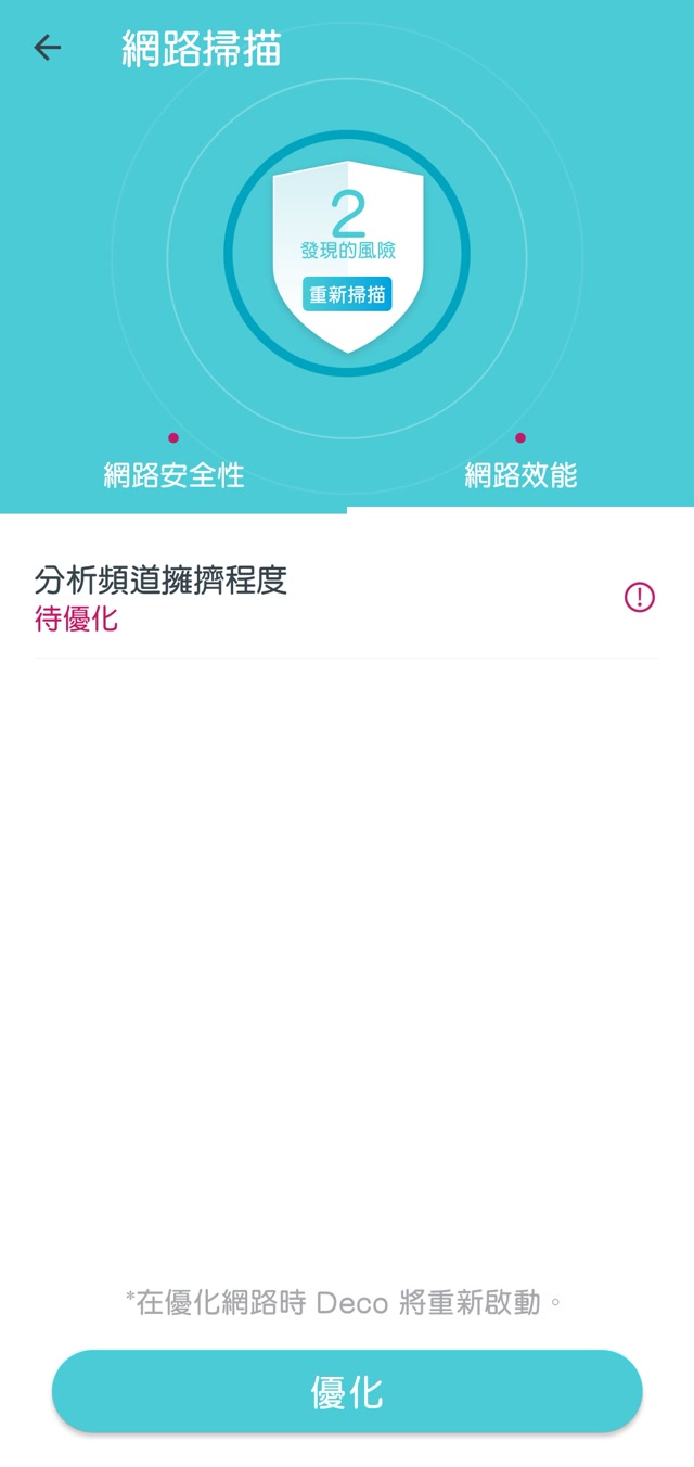

▲ 提供網絡掃瞄功能
而且能讓用家定時進行網絡掃瞄,檢查用家的網絡是否出現網絡安全性隱憂及影響網絡效能的問題,讓網絡維持安全且高效能。

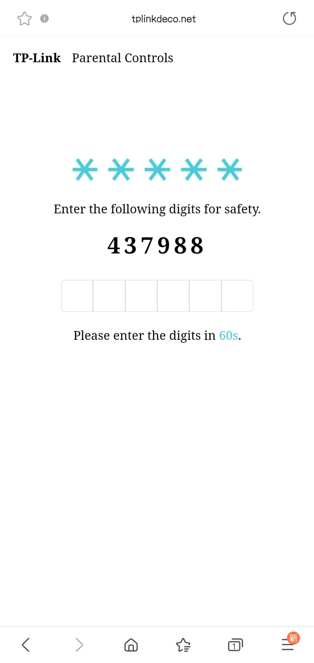

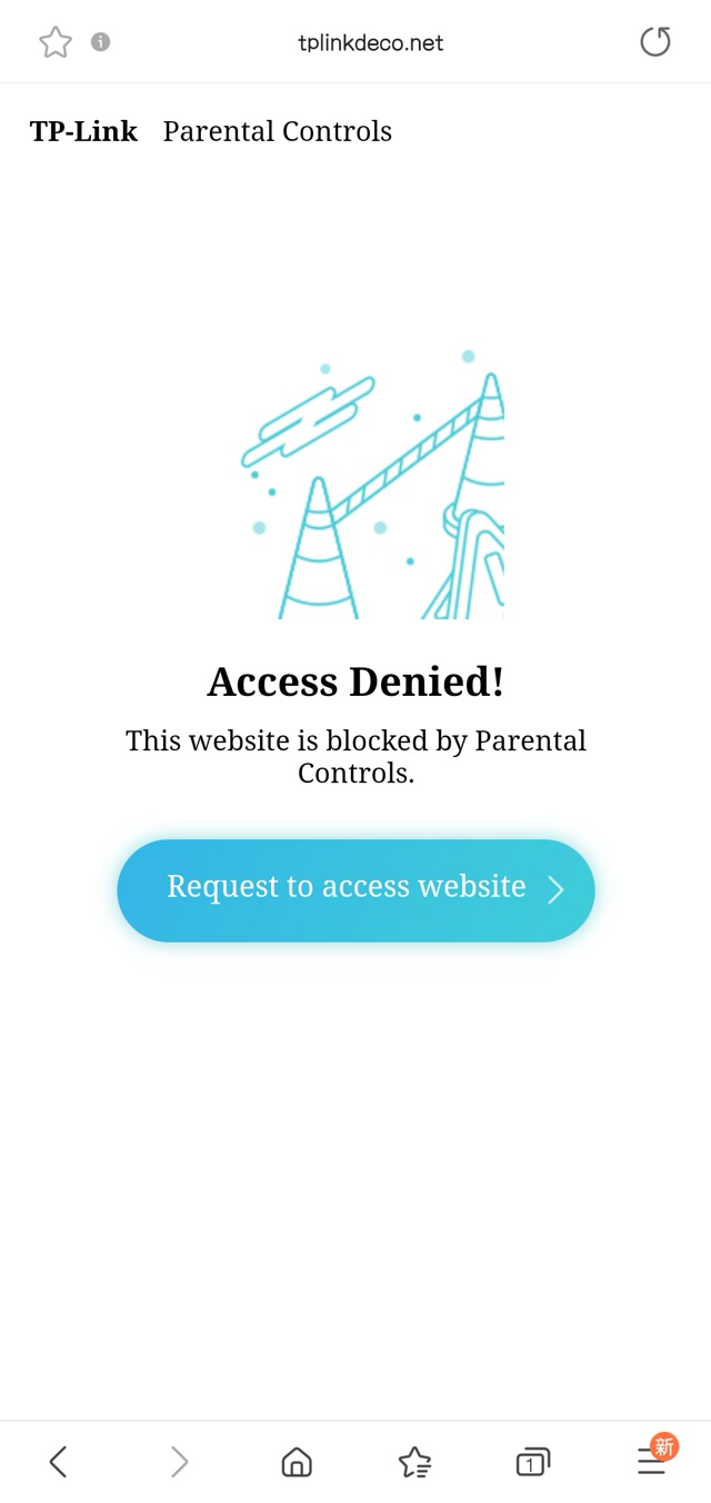

▲ 受限對象嘗試瀏覽被封鎖的網站時會重新導向至警告畫面
傳統的路由器在網站禁止方面只能夠單靠家長手動逐一輸入,但不良網絡多不勝數,這種封鎖方式既費時又失事。TP-Link HomeShield 就支援過濾特定的網絡連線內容,其原理其實就是廠商已經預先將不同類型的網站歸類好,免卻用家自行輸入的煩惱。筆者分別測試了多個成人影音網站、線上遊戲網站及賭博網站,實測都能夠準確地過濾掉大部分的相關網站。

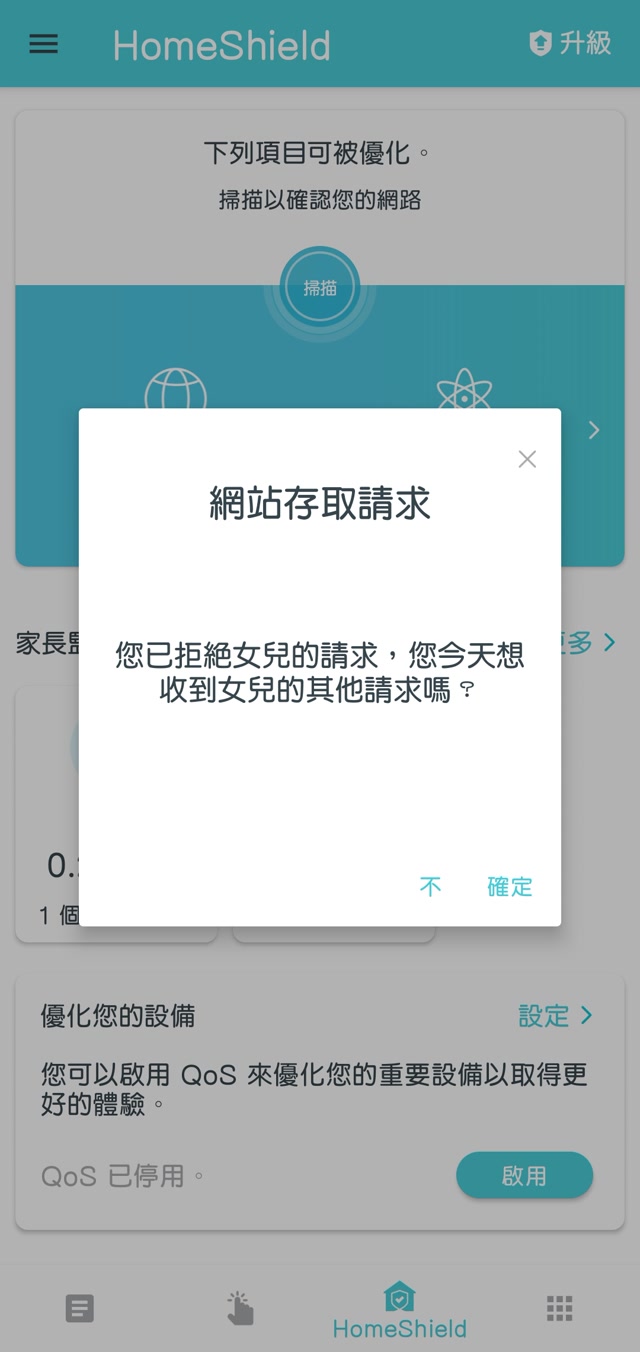

▲ 管理員會收到要求存取特定網站的通知
但如果子女認為系統封鎖了正常的網站內容,或是子女想要瀏覽特定的網站,其實是可以在警告畫面中要求存取該網站,這時家長手機的 Deco App 會發出「網站存取請求」的通知,讓家長選擇允許或拒絕子女的要求。

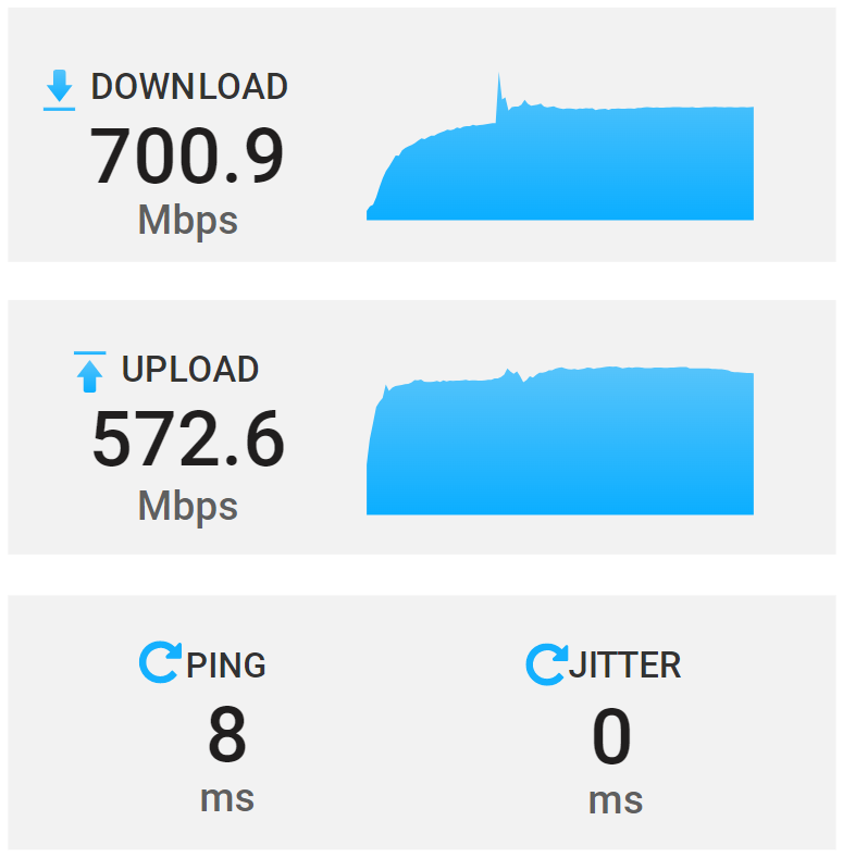

測試點 35.0GHz700.9572.68
測試點 45.0GHz535.0428.89
測試結果題示,由兩部 TP-Link Deco X50 組成的 Mesh 網絡在「測試點 1」及「測試點 2」中都能夠錄得超過 980Mbps 的下載速度,畢竟這兩個測試點與主機距離不遠,兩者中間又沒有任何遮擋物,加上畢竟對應的 5GHz 頻段是 2 x 2、160MHz 連接規格,理論無線頻寬可達 2.4Gbps,首兩個測試點的結果以支援 160Mhz 的路由器來說完全是符合預期,沒有驚喜。
所以真正能見真章的其實是來自隔壁單位、分別隔了一面及兩面薄牆的「測試點 3」及「測試點 4」,由兩部 Deco X50 組成的 Mesh Wi-Fi 網絡能夠錄得高達 700Mbps 及 535Mbps 的下載速度,對比過往硬件規格相近、同樣是由 TP-Link 推出的 Archer AX55 AX3000 無線路由器在相同環境下進行的網速測試成績,上下載速度都有超過 200Mbps 以上的速度提升。整體而言 Deco X50 雙機套裝提供的 Mesh Wi-Fi 訊號能夠完整覆蓋 HKEPC 編輯部兩個單位合共過千平方呎的空間,即使加入香港多牆多間隔、奇則單位等等阻礙 Wi-Fi 覆蓋的元素,相信仍能為 400 - 600 平方呎的中小型單位提供不俗的 Wi-Fi 覆蓋效果。
