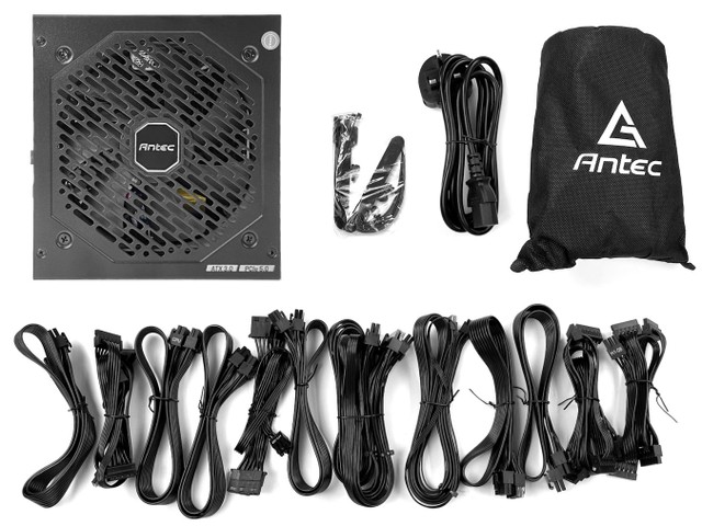

包裝內容有 NeoECO NE1000G M 電源本體、交流電源線、模組化線組、螺絲/塑膠束線帶、說明書及線材收納袋,但沒有附連固定螺絲/塑膠束線帶。

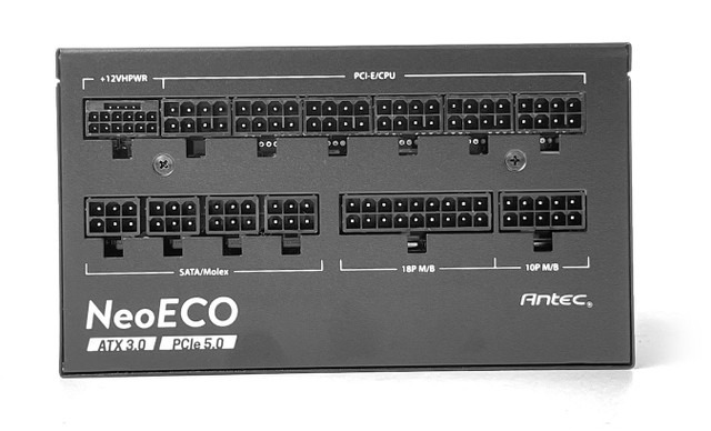

ANTEC NeoECO NE1000G M 模組化線組輸出插座有白色字體名稱標示,下方有商標及系列名稱,採用 28(18+10) pin主機板模組化插座,可支援新款主機板電源接頭配置,具備 12VHPWR 專用供電接口,最大支援 600W 顯示卡持續供電輸出。

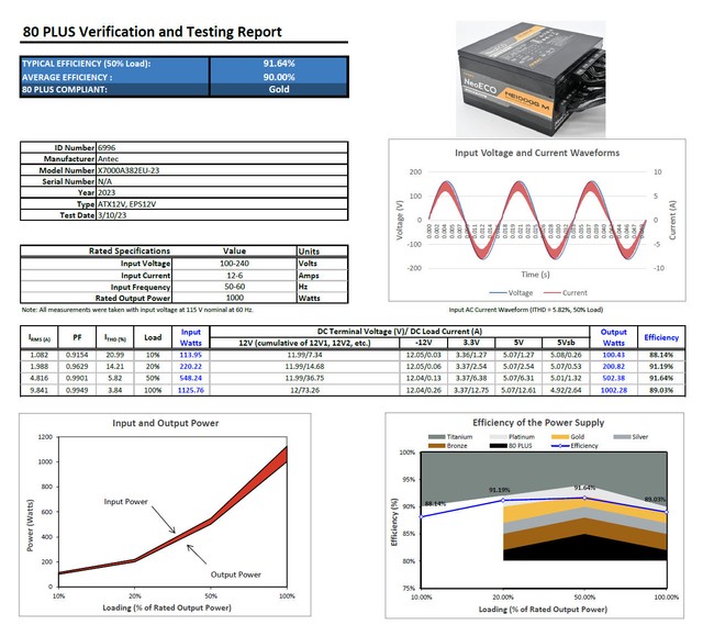

根據 80 Plus 提供的測試數據,ANTEC NeoECO NE1000G M 在 10% 、 20% 、 50% 及 100% 負載下, 115Vac 輸入時轉換率可高達 88.14% 、 91.19% 、 91.64% 及 89.03% ,平均效率為 90%,最高可持續輸出功率為 1002.28W,通過 80 Plus 金牌認証,如果你有留意右下的圖,你會發現它非常貼近白金牛對 20% / 50% / 100% 負載要有 90%、92%、89% 的效率,只有 50% 稍微差了 0.36%,所以當作金牛賣實力絕對超班。
