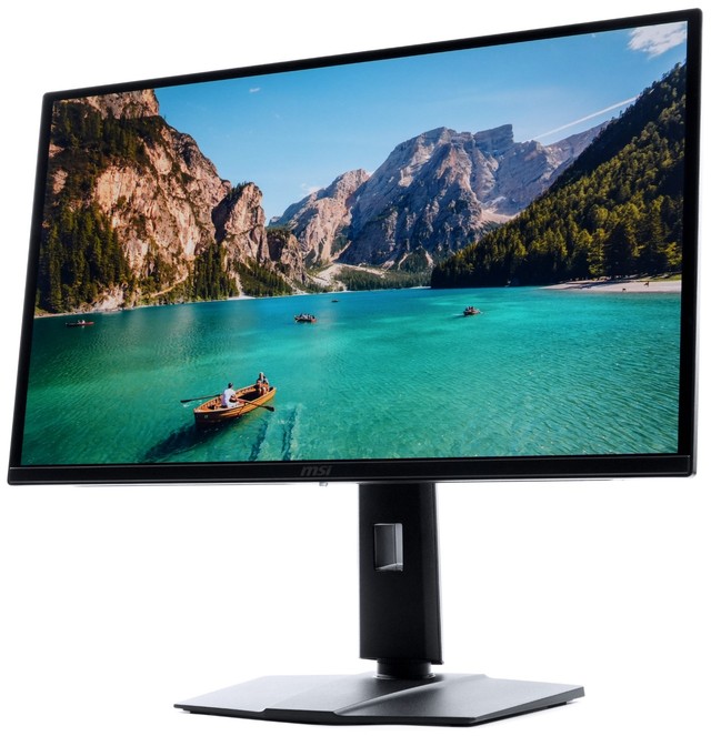

MSI MAG 272QP QD-OLED X24
▲ 正面採用三邊窄邊框設計

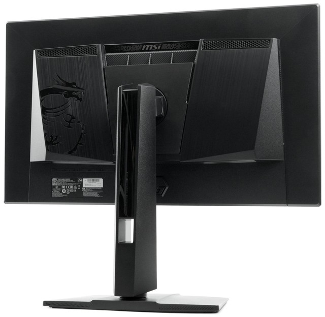

▲ 低調型格具層次感的機背設計
外觀方面,MSI MAG 272QP QD-OLED 正面採用了典型的三邊窄邊框設計,素黑色的外殼表面採用了霧面和仿金屬拉絲的材質處理,機背左側刻有 MSI 龍魂圖案,同時中央頂部則加入了一面像素圖案飾板,整體外觀低調型格且具層次感。

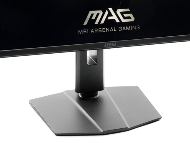

▲ 搭載八邊型的立體底座

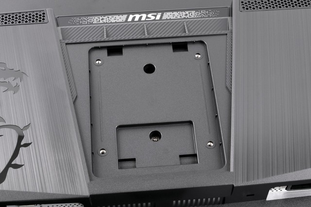

▲ 預留了 100 x 100mm VESA Mount 孔位
此外,顯示器支架支援四向式人體工學調較功能,提供 -5°至 20° 傾斜度、正負 30° 擺動角度及 110mm 高度調節,讓玩家能夠輕易調整最舒適的擺放及觀看角度,另外亦保留了 100 x 100mm 標準 VESA Mount 孔位,方便用家搭載夾檯式支臂或掛牆式支架使用。

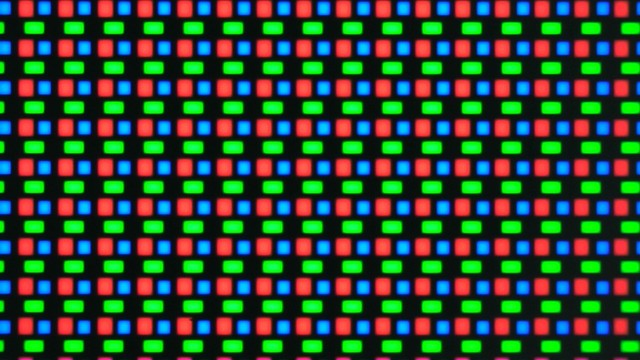

▲ 沿用品字形 (RGB Q-Square) 的子像素排列方式
另外,這塊面板沿用了品字形 (RGB Q-Square) 的子像素排列方式,在正常的觀看距離下彩色邊緣 (Color fringing) 的問題未算嚴重。而在表面處理方面亦繼續採用了抗反光鍍膜表面處理,能夠降低屏幕的光線反射率,觀看效果會較傳統的霧面處理通透,亦更能展現出 OLED 類型面板該有的純黑特性。

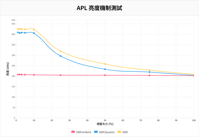

亮度方面,MSI MAG 272QP QD-OLED X24 的 SDR 全屏亮度及 HDR 峰值亮度規格分別為 200nits 及 400nits,然而由於 OLED 顯示器存在著 ABL (Auto Brightness Limiter / 自動亮度限制) 機制,當畫面需要發光的區域越大,顯示器能夠達到的亮度就越低,所以在替 OLED 顯示器進行亮度測試時,還需要額外量度顯示器在不同 APL (Average Picture Level / 平均圖像電平) 下的亮度輸出,至於想了解更多關於 ABL 機制以及 APL 計算方式的讀者則可以參考這篇科普文。
經實測,顯示器在 SDR 輸入下可以自行選擇「動態」或「均勻」亮度模式,當中在預設的「均勻」模式下,屏幕亮度會始於維持在 205nits 的水平、不會忽高忽低,在進行文書處理及網頁瀏覽時會更加舒適自然,同時亦符合 200nits 的全屏亮度規格標示。至於在「動態」亮度模式下,亮度則會隨測試視窗縮小而逐漸上升至最高 408nits,至於在 HDR 下的亮度則會進一步比「動態」稍高一點,達到 425nits,超越 400nits 峰值亮度的規格標示值。

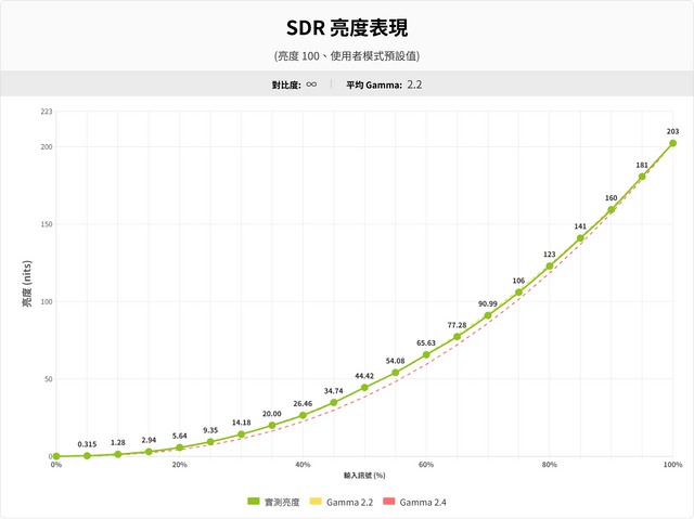

SDR 亮度曲線方面,經實測它的 SDR 亮度曲線平滑且極之貼近常用的 Gamma 2.2 標準,校色器測得平均 Gamma 值為 2.2,適合大部分日常應用情境使用,不過就未有提供獨立的 Gamma 調較選項,用家只能透過調整對比度被動地控制 Gamma 設定。

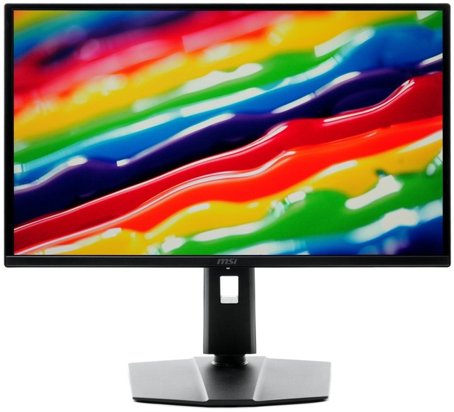

▲ QD-OLED 面板能帶來出眾的 HDR 觀感

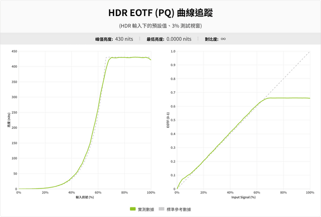

HDR 方面,顯示器支援標準 HDR10 格式,雖然 400 nits 的峰值亮度無法與主流中高階產品動輒上千的規格相比,但作為一款入門級 OLED 顯示器,憑藉 QD-OLED 面板像素級控光與純黑顯示的特性,依然能發揮出無限對比度的優勢,提供純淨、細膩的亮暗部還原能力,配合廣闊的色域覆蓋,整體 HDR 視覺層次感依舊優異。
而通過實際量度並繪制顯示器的亮度曲線及電光轉換函數追蹤 (EOTF Tracking) 曲線,可以看到 MAG 272QP QD-OLED X24 的 HDR 色調映射策略大致遵照了 PQ EOTF 標準,而且採取了硬裁切 (Hard Clip) 處理以維持正確的影像對比度,能忠實地還原各種 HDR 內容,未有添加過多「味精」導致畫面失真。

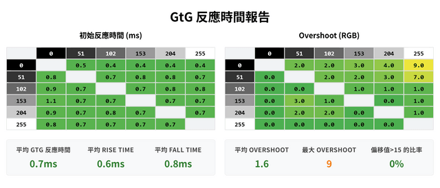

筆者亦透過光敏感測器實際測量顯示器在 240Hz 最大刷新率下的 GtG 反應時間及 Overshoot 偏移程度。從上圖的數據可以看到,顯示器的平均初始反應時間低至 0.7ms,完全滿足 240Hz 刷新率所需的 4.17ms 更新週期,同時 Overshoot 情況輕微,平均完整過渡時間為 1.35ms,反應時間表現優秀。

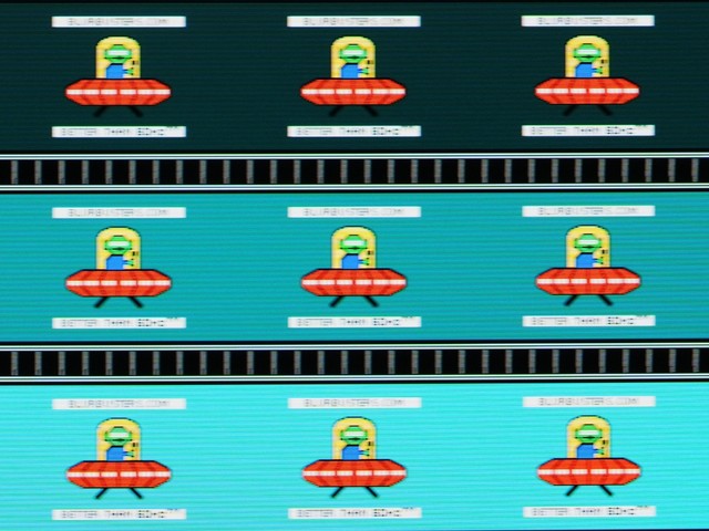

不過單看數據大家可能會比較抽象,接著筆者會使用 Blur Busters Motion Tests 網站上的 Ghosting Test 功能拍攝顯示器在人眼觀察下的真實效果。
從上圖中可以發現,UFO 圖案的邊緣極其乾淨,完全沒有傳統 LCD 液晶顯示器常見的拖影現象,甚至連上下方的文字都還能勉強閱讀,整體的動態清晰度效果令人驚艷。

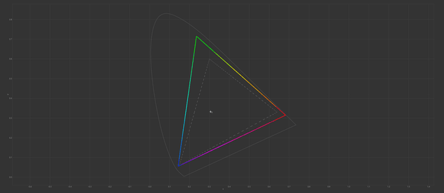

色域表現上,官方標稱具備 138% sRGB、99% DCI-P3 及 98% Adobe RGB 涵蓋率,同時顯示器本身在 OSD 選單中提供了多種色彩模式供切換,筆者使用 Calibrite Colorchecker Display Plus HL 校色器,在 SDR 訊號及預設設定下,針對各個模式進行了實際色域量測。
▲ 顯示器的最大色域覆蓋範圍
(實線為顯示器色域、虛線為 sRGB 標準色域)
測試結果顯示,在「高級色彩」模式下顯示器的色域空間最大,色域容積(Color Volume)高達 165.9% sRGB、114.3% Adobe RGB 與 117.5% DCI-P3;而 DCI-P3 的色域覆蓋率(Coverage)亦實測出 99.5%,完全達標。若日常使用並不極端追求絕對準確的色彩標準,此模式能帶來張力十足且極具視覺衝擊力的發色表現。

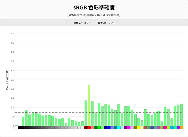

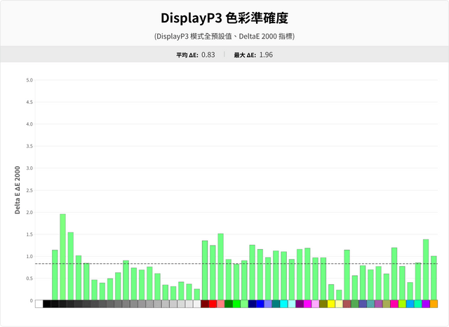

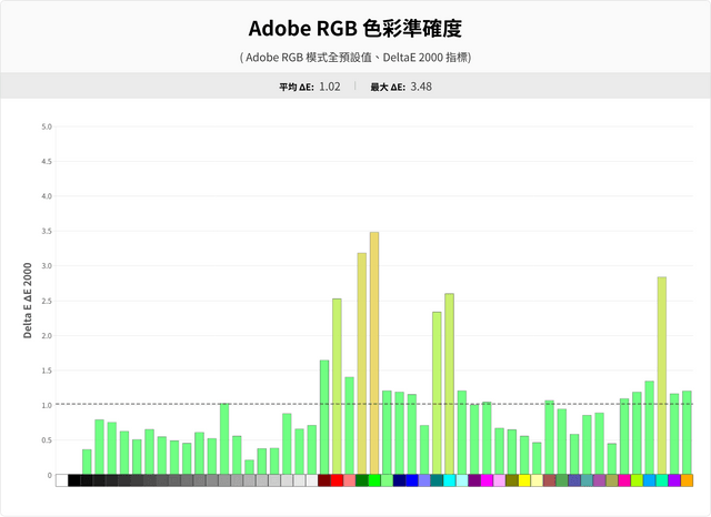

色準方面,官方宣稱產品的 Delta E 色差值能夠控制在 2 以下。筆者實際針對顯示器的 sRGB、Display P3 及 Adobe RGB 三個色彩模式進行測試,在 DeltaE 2000 指標下,sRGB 與 Display P3 模式表現尤為突出,平均 DeltaE 分別僅有 0.72 與 0.83,其中 Display P3 的最大色差更壓在 1.96 以內;至於 Adobe RGB 模式亦錄得 1.02 的平均 DeltaE(最大色差 3.48)。
整體而言,所有模式的平均 DeltaE 均遠優於官方標稱少於 2 的標準,以一款主打電競效能的顯示器來說,這樣的出廠校色品質相當出色,除了遊戲娛樂外,亦足以勝任修圖、影片剪輯等對色彩精準度有較高專業要求的作業。

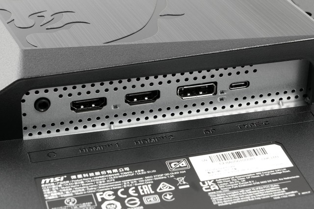

HDMI 2.1、DisplayPort 1.4、USB-C 顯示輸入接口
▲ 顯示輸入接口一覽

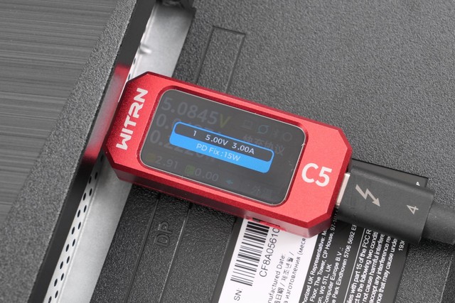

▲ USB-C 接口僅支援 15W 輸出
MSI MAG 272QP QD-OLED X24 作為入門級別的 OLED 電競顯示器,卻仍然提供了 HDMI 2.1、DisplayPort 1.4a 和 USB-C 的主流顯示接口組合,全部接口皆支援 2560 x 1440 解析度、240Hz 刷新率和 10-bit RGB 色彩格式的滿血輸入規格。其中的 USB-C 介面除了 DisplayPort Alt Mode 影像輸入外,亦具備 PD 15W(5V⎓3A)供電能力,雖然足以實現手機或平板電腦的一線連接功能,但對於需較高功率的 Notebook 來說顯得力不從心,使這組 USB-C 在實用性上略顯遺憾。
