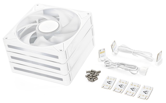

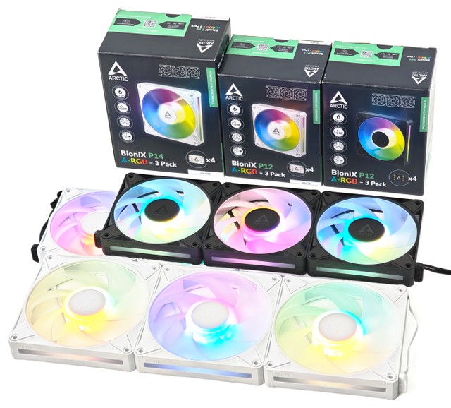

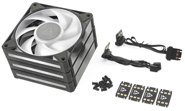

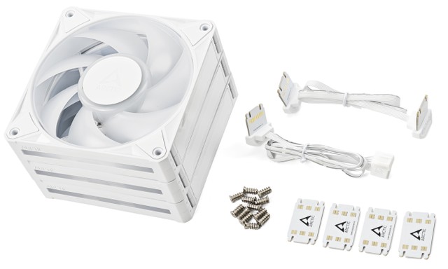

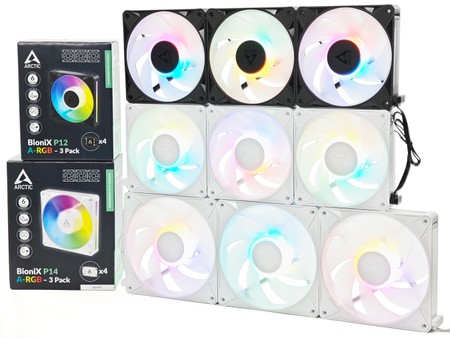

ARCTIC BioniX P12 / P14 A-RGB 三風扇套裝附有 3 個風扇本體,並附連 1 條 PCB 卡板輸入連接線、1 條一對一 PCB 卡板連接線、4 塊雙面可插 PCB 卡板 (橋接模組)、4 個固定螺絲 (短)。黑色版的連接線、PCB 卡板和螺絲為黑色外觀,白色版的連接線、PCB 卡板為白色外觀,螺絲為銀色外觀。

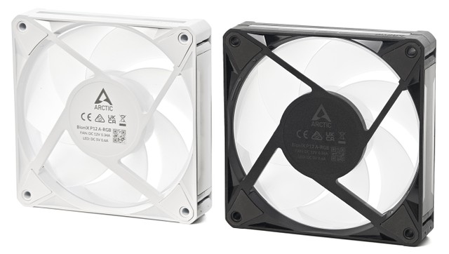

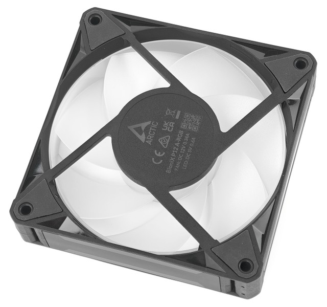

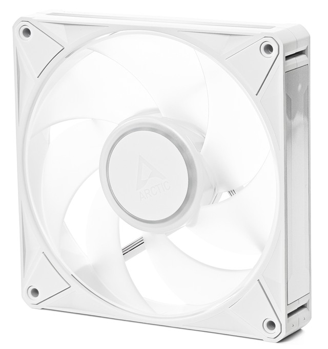

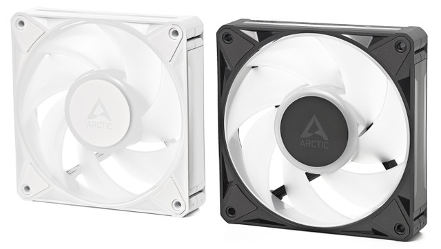

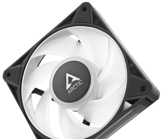

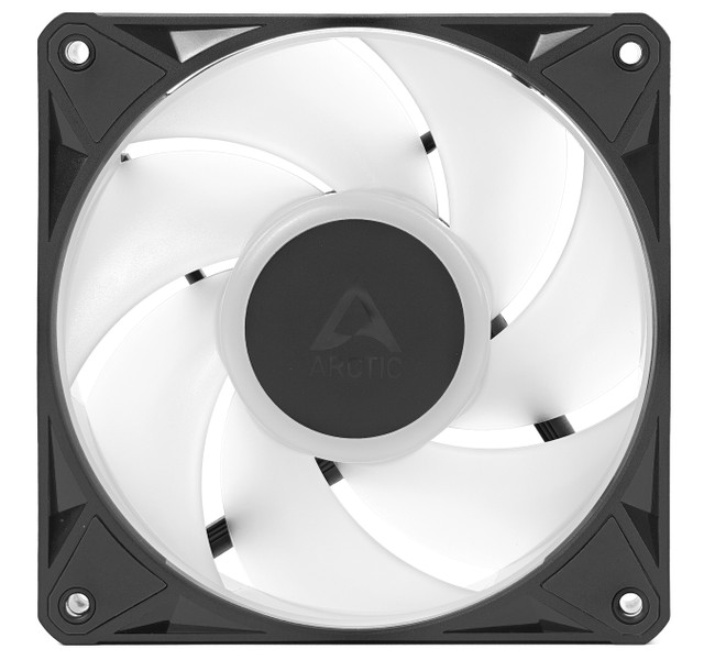

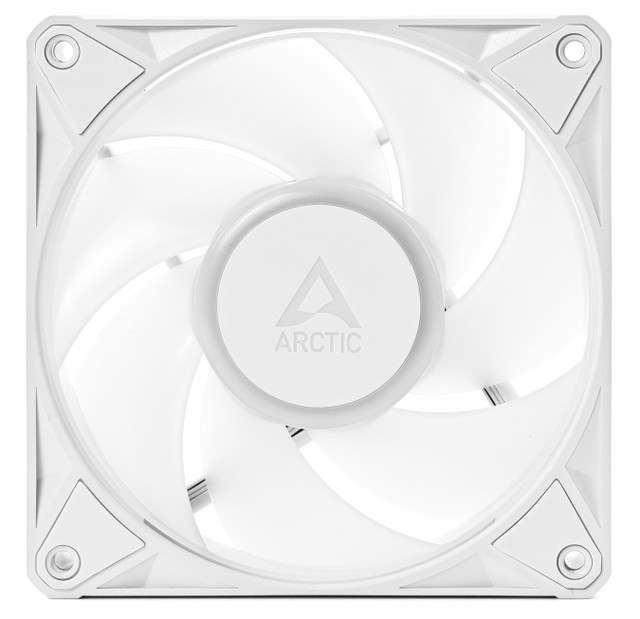

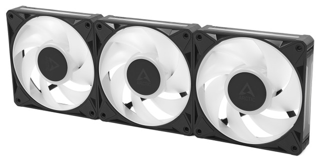

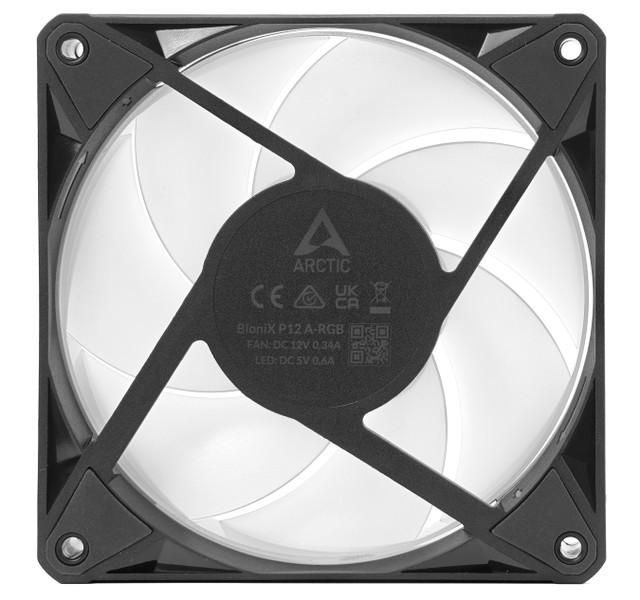

 BioniX P12 A-RGB 風扇為正葉 ARGB 發光風扇,設有黑色和白色版本,採用透明透光扇葉和實色邊框。
ARCTIC BioniX P12 / P14 A-RGB 風扇ARCTIC BioniX P12 / P14 A-RGB 風扇

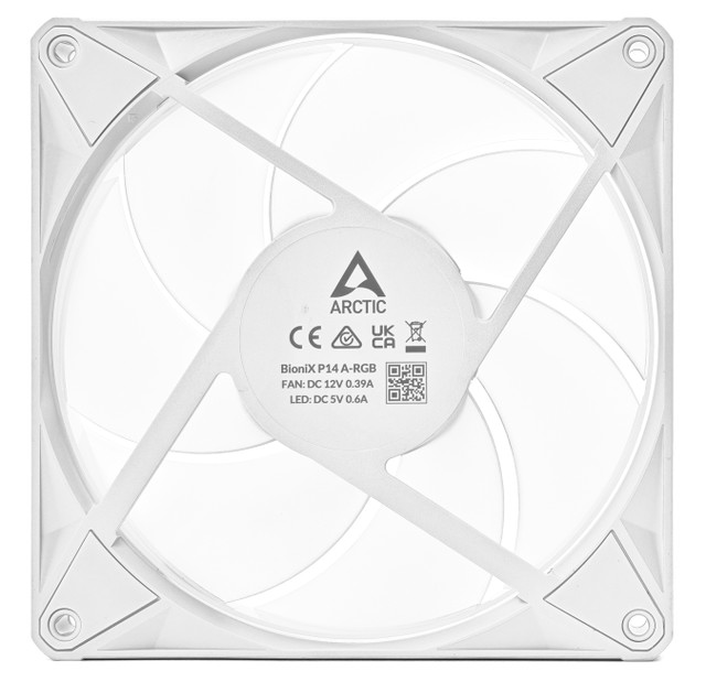

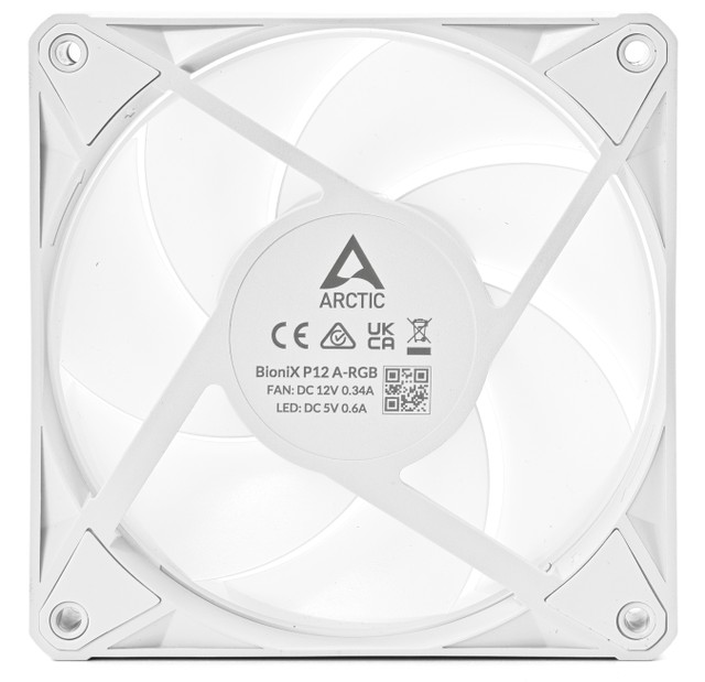

BioniX P12 A-RGB 風扇尺寸為 120mm x 120mm x 26mm,重量為 194g,支援 12V 電壓輸入以 PWM 作轉速控制,轉速為 450 ~ 3,000rpm、最大風流量為 76 CFM、最大風壓為 6.7 mmH²O,支援 0db (< 5% PWM) 零噪音模式。

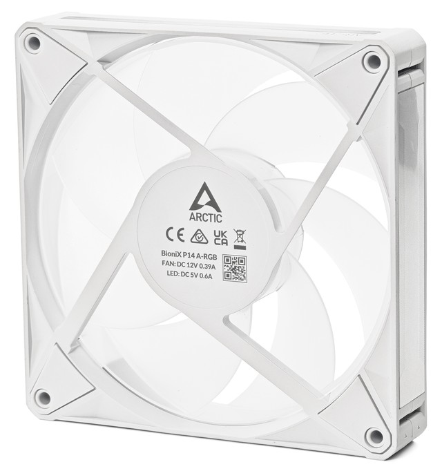

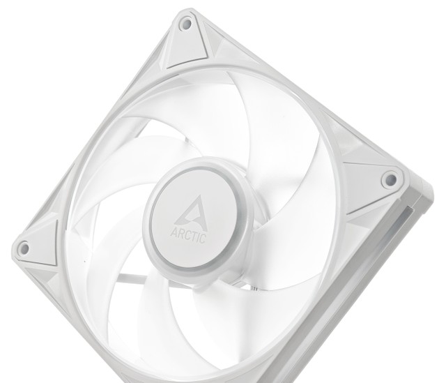

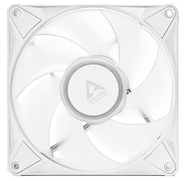

BioniX P14 A-RGB 風扇為正葉 ARGB 發光風扇,設有黑色和白色版本,採用透明透光扇葉和實色邊框。
BioniX P14 A-RGB 風扇尺寸為 140mm x 140mm x 28mm,重量為 256g,支援 12V 電壓輸入以 PWM 作轉速控制,轉速為 400 ~ 2,500rpm、最大風流量為 110 CFM、最大風壓為 5.4 mmH²O,支援 0db (< 5% PWM) 零噪音模式。

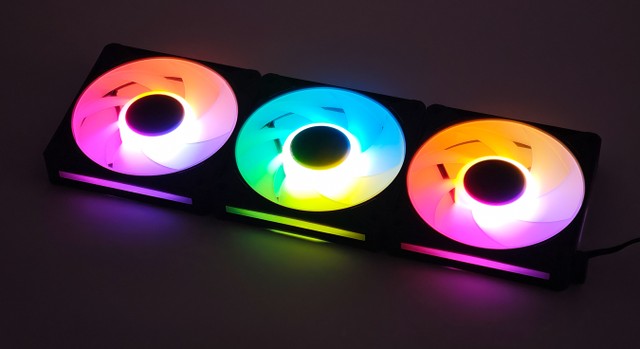

全新雙面發光風扇邊框、升級 16 顆 ARGB LED 燈粒

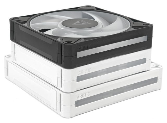

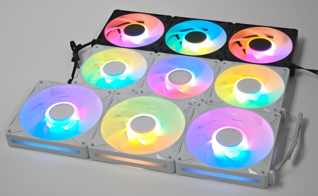

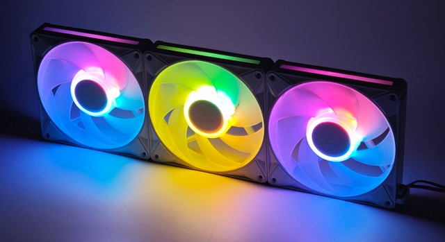

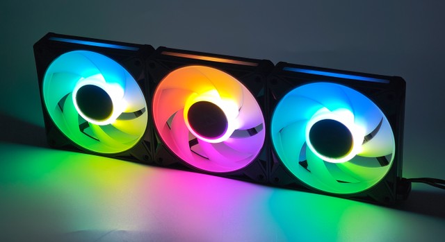

ARCTIC BioniX P12 / P14 A-RGB 風扇採用全新雙面發光邊框設計,風扇外框對邊側面嵌入導光條。風扇通電運行時,除了透過扇葉展現 ARGB 燈效,外框亦能同步展示燈光,形成內外呼應的燈光效果,不但提升視覺層次,更帶來更具觀賞性的 RGB 燈效展示。
ARCTIC BioniX P12 / P14 A-RGB 系列風扇在燈效配置上全面升級,從 P12 Pro / P14 Pro  A-RGB的 12 顆 ARGB LED 提升至 16 顆,搭配霧面透明扇葉及雙面發光邊框,可展示更高亮度和更流暢的燈光效果,營造繽紛且層次分明的視覺體驗。
此外,BioniX P12 / P14 A-RGB 風扇支援多款主機板燈效控制軟件,包括 ASUS AURA SYNC、GIGABYTE RGB Fusion、MSI Mystic Light SYNC、ASRock Polychrome SYNC,以及兼容 SignalRGB 第三方軟件,可讓用能自由設置個人化燈效方案。

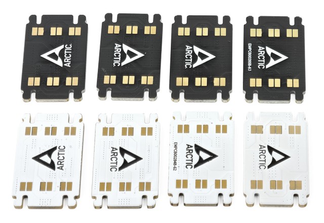

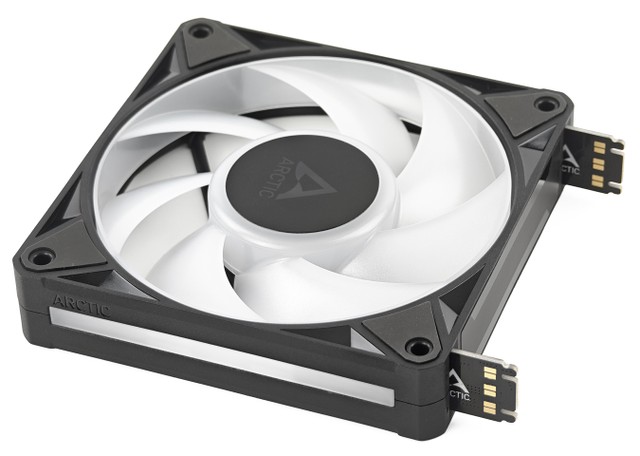

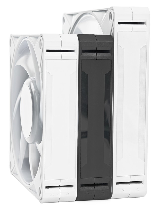

BioniX P12 / P14 A-RGB 風扇採用創新菊花鏈系統,搭載全新雙面卡槽式橋接模組。風扇外框對邊側面的左右兩邊配置了兩個卡槽接口,其中未標示圖示為被動接口,帶有箭頭標示則為電力供電連接接口。
三風扇套裝隨附 4 塊雙面可插 PCB 卡板 (橋接模組),兩面皆設有金屬觸點,正反兩面皆可直接插入並確保穩定連接,提供靈活便利的菊花鏈串接方式。

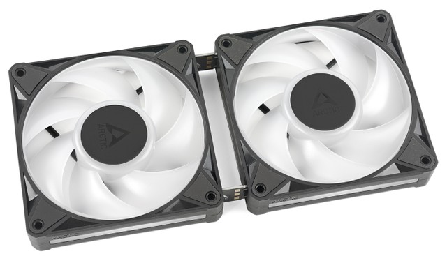

當兩個風扇進行串接時,單個風扇需在其中一側的外框安裝兩塊雙面可插 PCB 卡板 (橋接模組)。兩個風扇互相對準到帶有箭頭標示的卡槽接口位置,把 PCB 卡板插入並壓合,直到發出「咔」聲,表示已達到緊密且穩固的連接狀態。若串接三個風扇,則繼續相同步驟逐一延伸安裝即可。

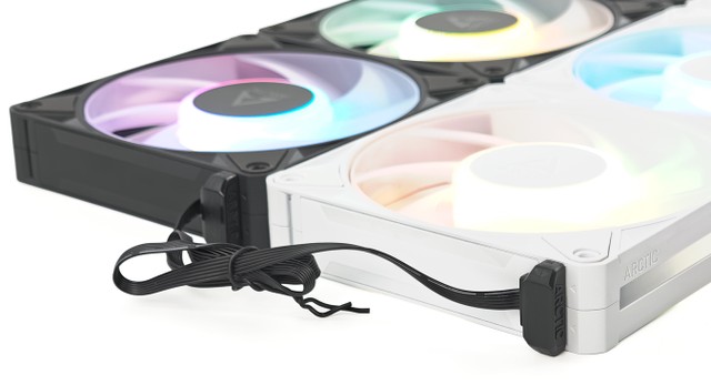

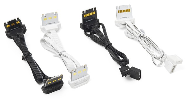

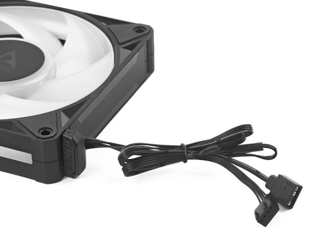

ARCTIC BioniX P12 / P14 A-RGB 三風扇套裝同時隨附 1 條 PCB 卡板輸入連接線和 1 條一對一 PCB 卡板連接線。
PCB 卡板輸入連接線提供1 組 5V 3pin ARGB 母座接頭和 4pin PWM 風接接頭,需要連接至主機板上,並傳送風扇與 ARGB 燈效的電力及控制訊號;其 PCB 卡板端則需要連接至風扇的電力卡槽接口,壓合至發出「咔」聲的緊密狀態,即完成連接。
一對一 PCB 卡板連接線可用於兩組非並排風扇串接,並傳送風扇與 ARGB 燈效的電力及控制訊號,BioniX P12 / P14 A-RGB 系列風扇皆可互相串接。
透過獨特的雙面卡槽式橋接模組,ARCTIC BioniX P12 / P14 A-RGB 風扇提供簡單直觀的菊花鏈串接方式,展現極致簡潔的無縫連接效果,同時確保並排安裝的穩固性。僅需佔用單個 5V ARGB 插座和單個 PWM 風扇插座,即可驅動多組 BioniX P A-RGB 風扇,帶來高效且整潔的安裝體驗。不過,實際可同時串接的風扇數量,仍然取決於主機板插座的供電能力。

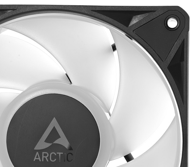

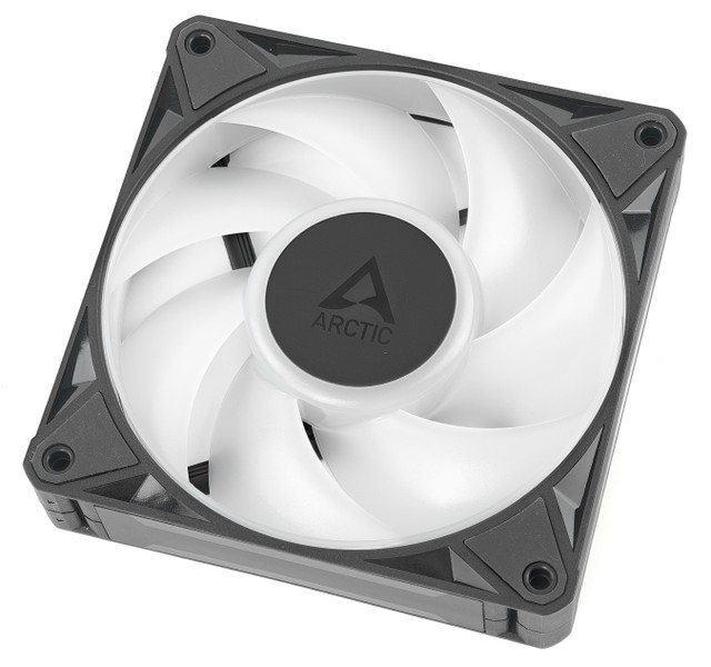

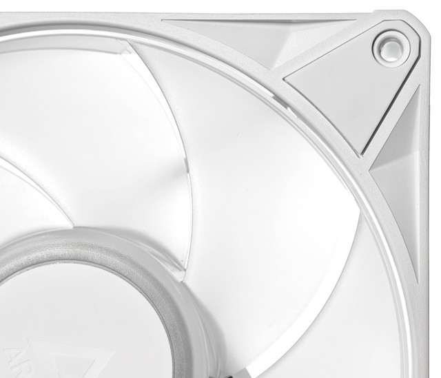

BioniX P12 A-RGB / BioniX P14 A-RGB 正葉風扇採用與 P12 Pro / P14 Pro (A-RGB) 相同的全新改良扇葉結構設計,由 5 片鐮刀型扇葉改為導風環 7 片鐮刀型扇葉,7 片扇葉融合導風環設計,使扇葉更具剛性,有效避免高轉速時發生變形和振動產生,提升了穩定性和耐用性。BioniX P12 A-RGB / BioniX P14 A-RGB 分別實現了非常細小的 0.9mm / 0.95mm 邊框扇葉間距設計,以獲得更佳的風壓性能和氣流性能,輕鬆應付密集鰭片散熱器及窄孔網狀面板。

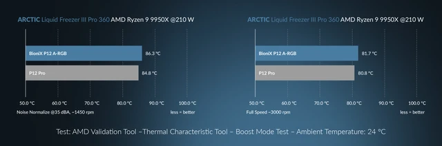

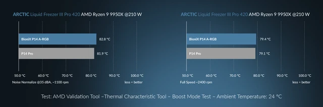

由於 BioniX P12 A-RGB / P14 A-RGB 採用全新橋接模組設計,其外框結構與原型 P12 Pro / P14 Pro 並非完全一致。新款風扇在邊框與扇葉之間的間距略微變大,但根據官方測試數據顯示,其性能表現與 P12 Pro / P14 Pro 極為接近。

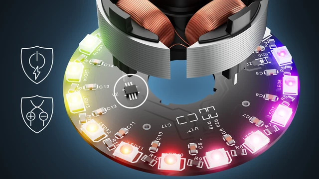

SOTA 微控制器
ARCTIC BioniX P12 / P14 A-RGB 系列風扇搭載了 SOTA 微控制器,具備智能補償機制,即使風扇遇到阻力,仍然保持相應的轉速,並降低馬達噪音,更具備防突波電流及反接保護,確保風扇的穩定性和耐用性。

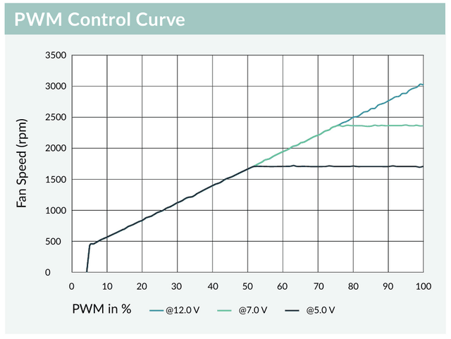

筆者把一個 BioniX P12 A-RGB 風扇連接着主機板,在 BIOS 調校 PWM 數值,錄得 100% PWM 約 3000rpm、70% PWM 約 2200rpm、50% PWM 約 1700rpm、30% PWM 約 1200rpm、10% PWM 約 600rpm、0% 0rpm,與官方的數據大致相近。
筆者亦在距離約 50cm 位置錄影,收錄現場環境聲。3000rpm 轉速下,有着明顯的風扇噪音,不過比其他型號的 3000rpm 風扇明顯較小聲。2200rpm 轉速下,風扇噪音的分貝下降,算是高轉速狀態可接受的範圍。1700rpm 轉速或以下,風扇噪音跟環境噪音近乎一致。

全新 ARCTIC BioniX P12 / P14 A-RGB 風扇,沿用 P12 Pro / P14 Pro 的核心風扇設計,改用全新的雙面發光風扇邊框及雙面卡槽式橋接模組,並升級至 16 顆 ARGB LED 燈粒,帶來更鮮明及細膩的燈效展示,同時保持接近 P12 Pro / P14 Pro 的散熱性能,並提供長達 6 年保養服務。
