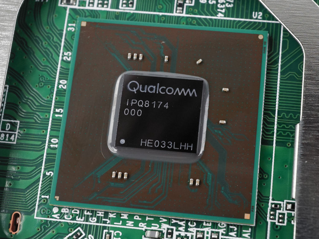

將散熱片及所有抗干擾屏蔽移除後,可看到 LINKSYS Velop MX4050 是基於 Qualcomm 的 Networking Pro 800 Platform 解決方案,採用 Qualcomm IPQ8174 SoC 晶片,整合了 4 顆 ARM Cortex A53 處理器、最高核心時脈為 1.4GHz,支援最高 8 條獨立訊道的無線網路架構、上下行 OFDMA、BSS Coloring 及 1024 QAM 高密度解調變技術 ,發揮 WiFi 6 的高速度及高載量優勢。

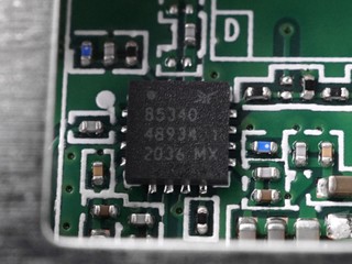

訊號增益方面,5Ghz 頻道的部分搭配了 Skyworks「SKY85755-11」整合式 WiFi 前端模組,而 2.4 GHz 的部分則採用 Skyworks「SKY85340」FEM 晶片,兩者都內建了訊號增益器、調節器、單刀兩擲開關 (SPdT) 及低噪音放大器 (LNA),以加強整體訊號收發能力。

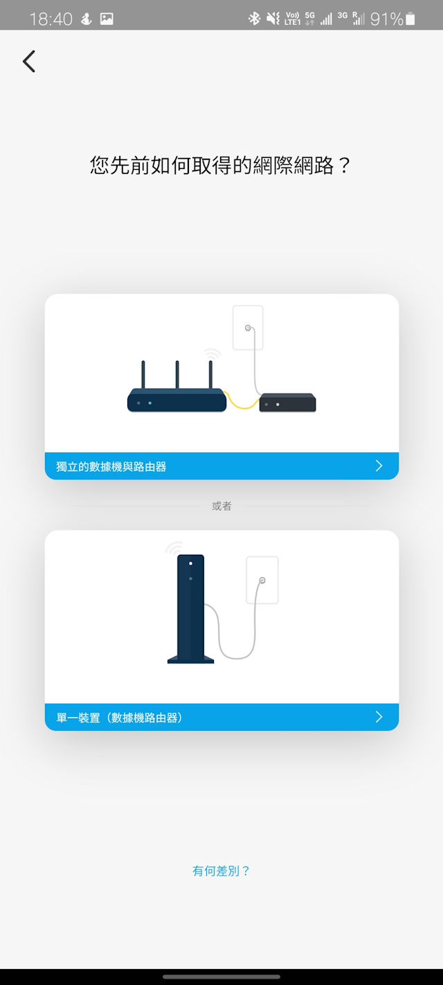

要設定 LINKSYS Velop MX4050 Mesh WiFi 系統,只需為路由器接上電源及 Ethernet 網絡線,等待頂端的 LED 指示燈閃爍紫色,接著就可以透過智能手機的 LINKSYS App 進行設定,支援 Android 6 及 iOS 11.4 或以上版本平台裝置使用,過程中用家需要申請一個 LINKSYS 帳號並開啟手機藍芽連接功能,之後跟著畫面指示進行安裝及設定。
LINKSYS App 設定LINKSYS App 設定
 ▲ 簡單、自動化的設定程序

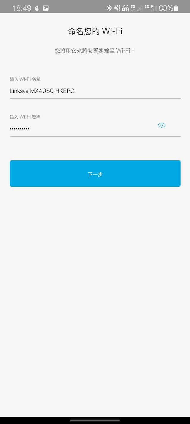

系統會偵測網絡狀態並自動進行設置,大部份情況下均無需手動設定,完成後再設定 WiFi SSID 名稱及密碼,整個過程通常只需幾分鐘即可完成,非常簡單。

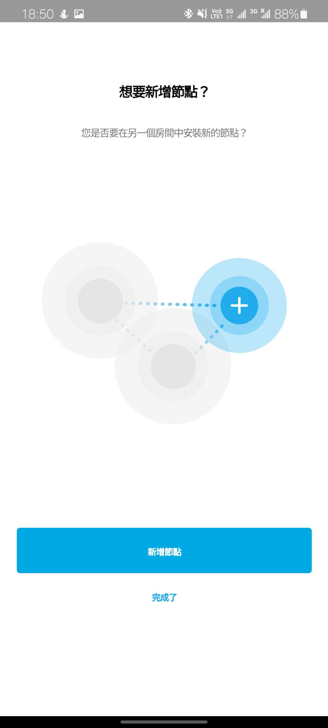

完成主機的設定後,LINKSYS App 會提示用家是否需要加入其他 Velop 作為節點,只需為節點插入電源,根隨畫面提示的簡單步驟,稍候數分鐘即可設定完成,過程毫無難度,即使是沒有電腦經驗的用家亦能輕鬆完成設置。

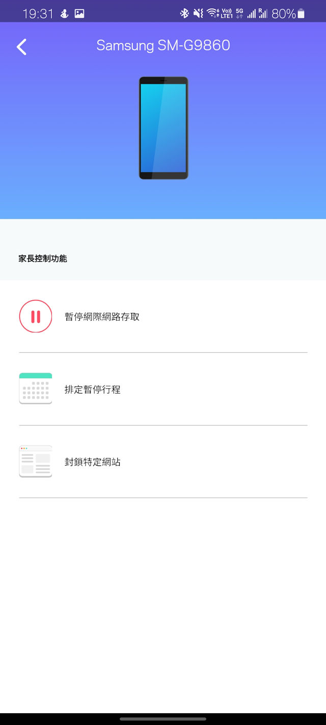

具備進階家長監控功能,可以針對特定的裝置進行管理,包括可實時暫停網絡存取、排定網絡使用時間及封鎖特定網站等等,父母只需要針對子女的裝置進行控制,但並不會影響其他網絡使用者,相當方便。
