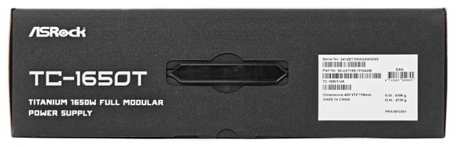

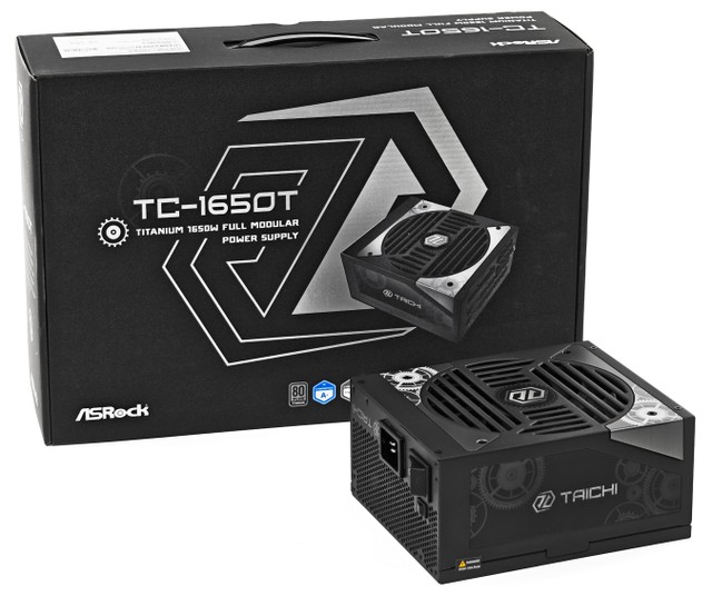

ASRock TAICHI TC-1650T 外盒正面中間設有產品外觀圖,左上設有商標,右下設有產品名稱,右上設有 ATX 3.1 認證標誌,右下設有 NVIDIA 50 Series Ready 標誌 /  Cybenetics Platinum 電源認證。
ASRock TC-1650T 鈦金全模組 PSU
ASRock TAICHI TC-1650T 外盒背面左上設有商標 / 產品名稱,右上設有 Cybenetics Platinum 電源認證 / Cybenetics LAMBDA A 噪音認證 / 80 Plus Gold 認證標誌 / 產品尺寸,中間設有多國語言產品特色說明,下方有轉換效率表 / 功率 VS 風扇噪音表 / 輸入及輸出規格表。

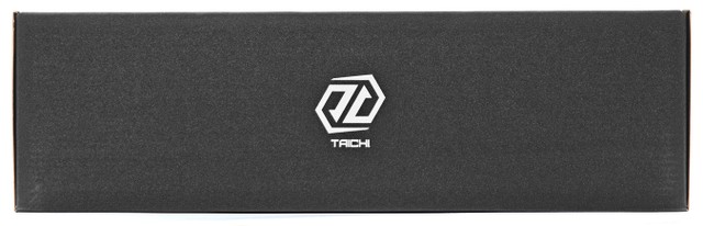

外盒頂面設有商標、產品名稱、電源產品類型、產品 SN / PN 等。外盒底面設有 TAICHI LOGO。

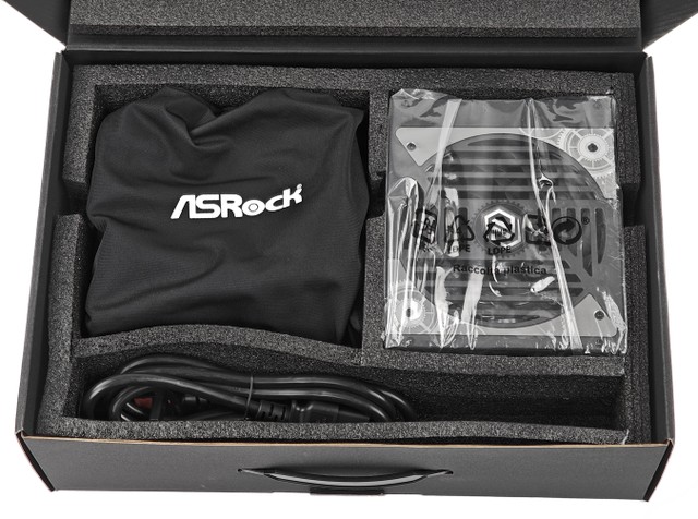

打開 TAICHI TC-1650T 外盒後,電源本體使用可回收的 LDPE 塑膠袋包裹,電源器連接線使用編織袋包裹,並以泡綿包覆,整體內部包裝十分簡潔。

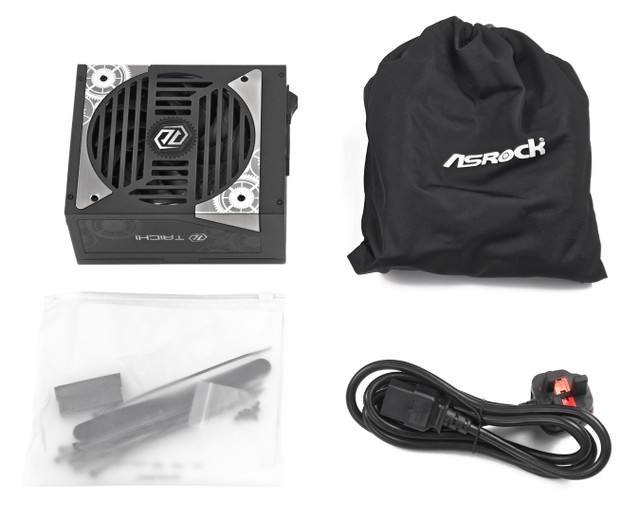

包裝盒內容有 ASRock TC-1650T 電源供應器本體、英規交流電源線、模組化電源連接線、固定螺絲、尼龍索帶、魔術貼、ATX 24-Pin 偵測器。

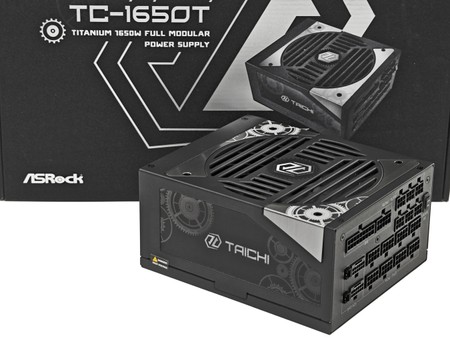

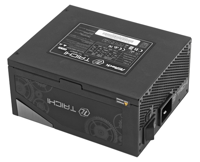

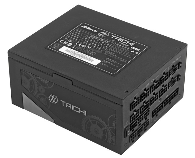

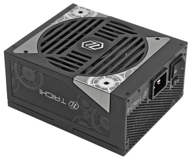

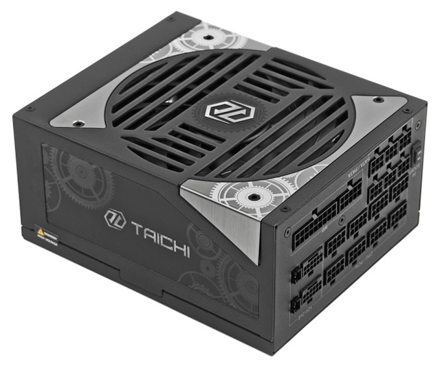

ASRock TAICHI TC-1650T 電源供應器採用 ATX Form Factor,搭載 135mm FDB 風扇 ,尺寸為 180mm x 150mm x 86mm,定位為 1650W 高功率全模組電源,適用於高性能高階電腦規格。外殼採用方柱體造型設計,融入 TAICHI LOGO、字樣及齒輪圖案,並搭配絲紋金屬裝飾,展現獨特美學外觀。全模組化輸出插座配合附連模組化連接線,確保線材管理更加簡潔有序,讓電源線走線和收納更為方便。

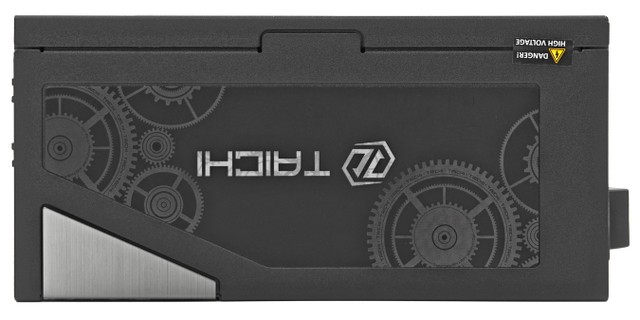

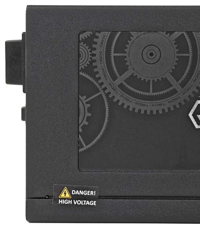

電源器側面設有「高電壓」警告標籤易碎貼。

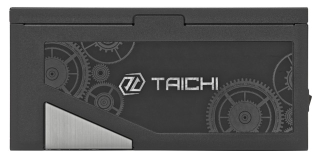

ASRock TAICHI TC-1650T 電源左側和右側皆設有 ASRock LOGO 、RM1200e 字樣。

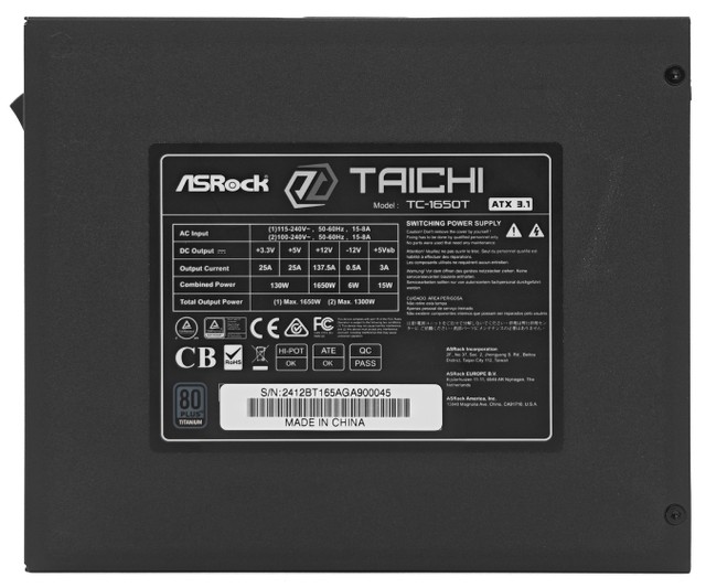

ASRock TAICHI TC-1650T 電源底面設有規格標籤,標籤印上型號 (TC-1650T)、ATX 3.1 字樣、輸入電壓 / 電流 / 頻率、各組最大輸出電流 / 功率、總輸出功率、警告訊息、產地、認證標章、條碼等。TAICHI TC-1650T 支援 100V ~ 240V 電壓輸入,提供 +12V 137.5A 1650W 最大功率輸出。

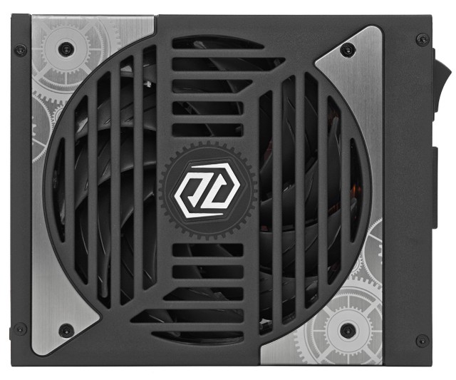

電源頂部採用線條欄柵式吸風口設計,中央鑲嵌 TAICHI LOGO,並搭配兩組拉絲紋金屬裝飾,印有精緻齒輪圖案,展現獨特的工藝美感。

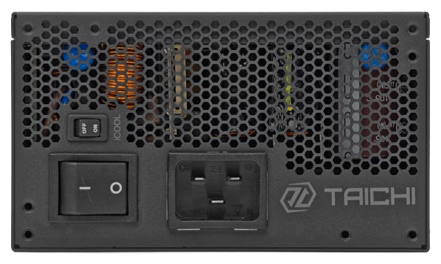

電源側面出風口設有交流輸入插座、電源開關按鍵,以及 iCOOL 模式按鍵,並印有 TAICHI LOGO 和字樣,採用圓點散熱開孔設計。TAICHI TC-1650T 配備 iCOOL 智能風扇控制功能,開啟後,當電源輸出低於 40% 負載時,風扇將停止運轉,提供極致寧靜的運作體驗。

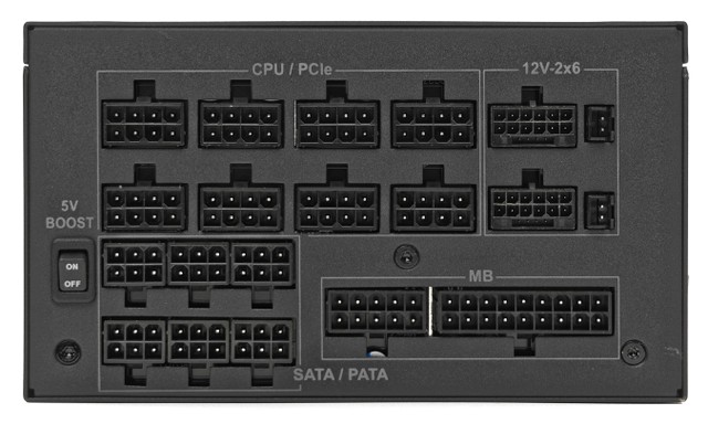

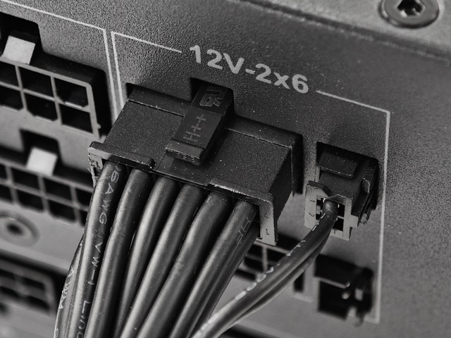

TAICHI TC-1650T 電源採用全模組化輸出插座,使用淺灰色邊框和白色字體標示連接裝置名稱。插座部分,Motherboard 裝置設有 1 組,CPU / PCIe 裝置設有 8 組,12V-2x6 裝置設有 2 組,SATA / PATA 裝置設有 6 組。
輸出插座旁設有 5V BOOST Mode 按鈕,提供 +5 電壓補償機制。啟動後,電源將調整 +5V 電路至約 +5.15V 水平,確保在高負載狀態下仍維持穩定的 +5V 或以上電壓水平,以提升供電穩定性。

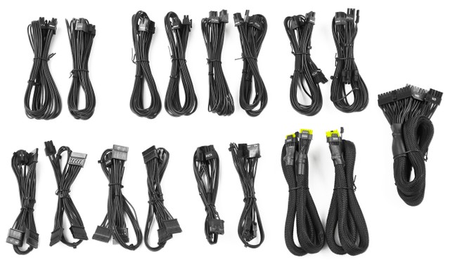

TAICHI TC-1650T 電源器採用黑色原廠模組電源連接線,其中大部分使用獨立線芯,並配有特殊壓紋 PVC 套管包覆,搭配索帶包紮固定。ATX 24-Pin 和 12v-2x6 連接線亦使用獨立線芯,但額外使用尼龍編織線包覆。壓紋 PVC 套管設計提供柔韌可彎折的特性,有助於線材走線與捆綁,使收納管理更加輕鬆。

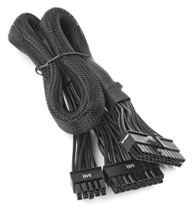

電線器提供 1 組主機板電源模組線,配備 1 個 ATX 24-Pin 接頭,線材長度為 60cm。

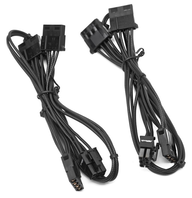

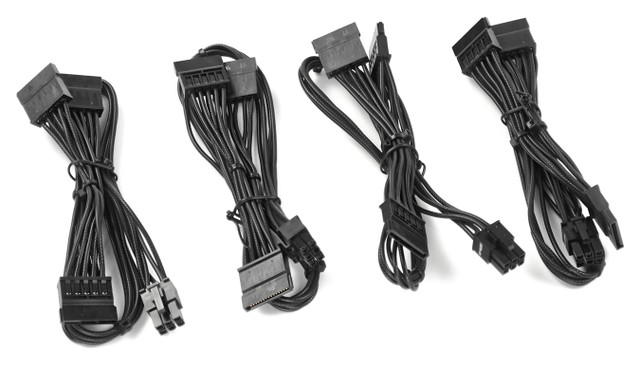

電線器提供 4 組 SATA 電源模組線,皆配備 3 個 180° SATA 接頭,線材長度為 65cm。
電線器提供 2 組 PATA 電源模組線,皆配備 3 個 180° 大 4Pin 接頭,線材長度為 65cm。

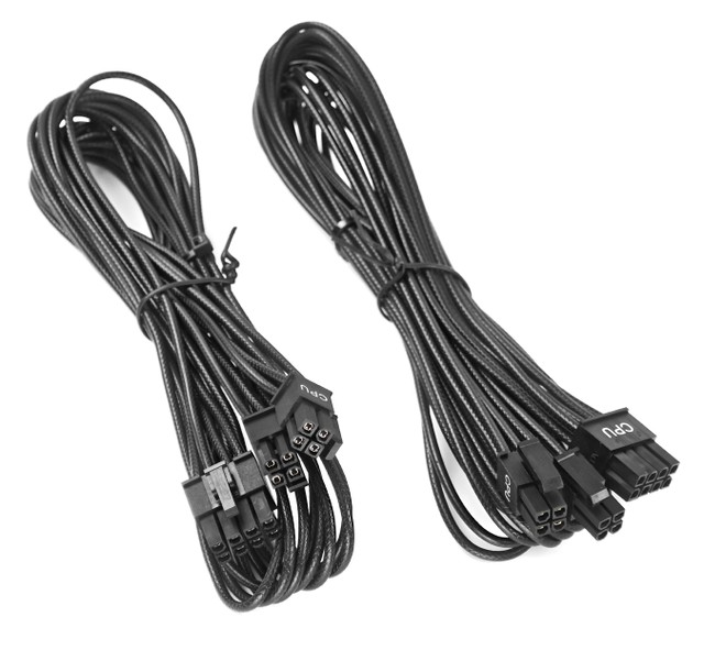

電線器提供 2 組 CPU ATX12V 電源模組線,皆配備 1 個 EPS / ATX 12V 8-Pin (4+4) 接頭,線材長度為 65cm。

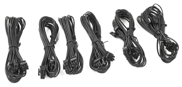

電線器提供 6 組 PCIe 顯示卡電源模組線,其中 4 組配備 1 個 PCIE 8-Pin (6+2) 接頭,線材長度為 67.5cm,另外 2 組配備 2 個 PCIE 8-Pin (6+2) 接頭,線材長度為 67.5cm。

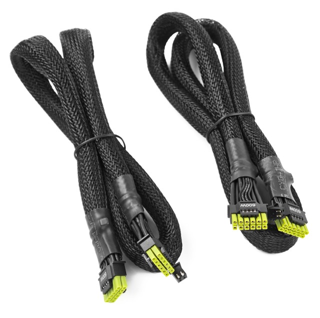

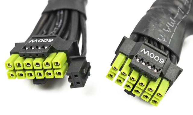

電線器提供 2 組原生 600W PCIe 5.1 12v-2x6 GPU 電源模組線,前後端皆為 12V-2x6 (12+4) 接頭,線材長度為 70cm,支援最大 600W GPU 功率輸出,兼容最新 NVIDIA GeForce RTX 50 系列和 40 系列顯示卡使用。

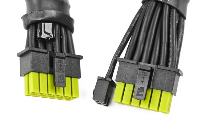

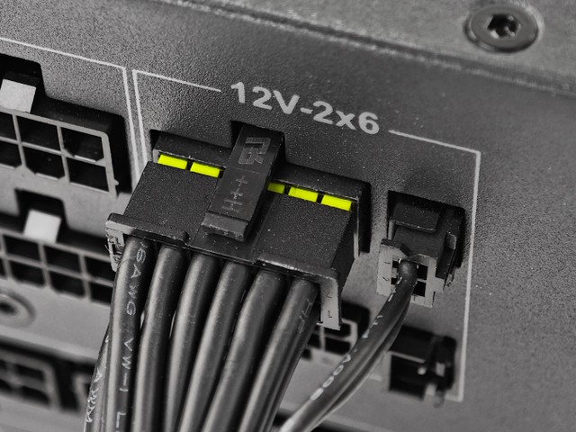

12v-2x6 連接線的連接器部分採用螢光綠色雙色設計,能夠有效辨別連接器部分是否完全插入。
此外,12V-2x6 連接線配備了一個 105ºC NTC 感應器,需同時連接至電源器插座。當感應器偵測到溫度達 105ºC 時,將自動觸發關機保護機制,避免發現燒線的情況。

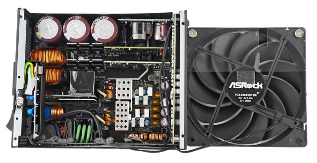

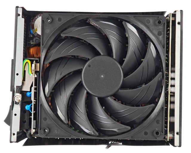

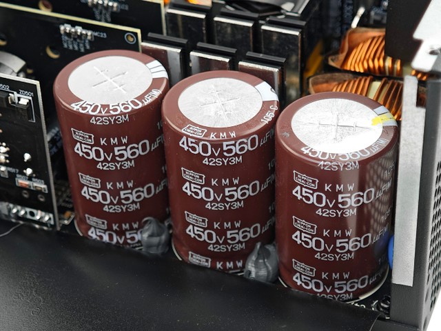

拆開 ASRock TC-1650T 外殼後,可以看見內部採用 1 個 PLA13525S12M 135mm PWM 風扇,具備 FDB 流體動壓軸承和 11 片鐮刀型扇葉,提供寧靜的運作表現。
ASRock TAICHI TC-1650T 電源供應器經查為 FSP 代工方案,採用 APFC、全橋 LLC 諧振、二次側 12V 同步整流,並經由 DC-DC轉換 3.3V/5V,使用 3 顆日本 Nippon 450V 560µF KMW 系列 105℃ 電解大電容,整平台皆使用全日系電容。APFC 部分採用 4 個 Infineon CoolMOS  IPA60R120C7 MOSFET 和 2 個 Infineon CoolSiC IDH10G65C6 二極體。
