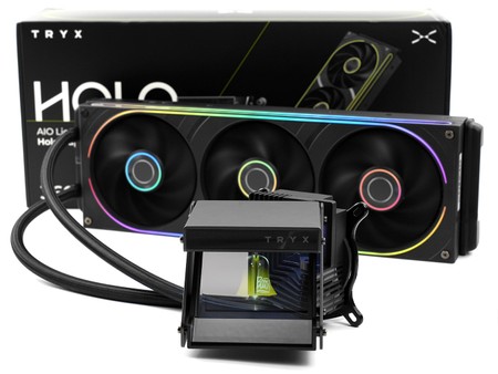

全球首創 !! TRYX 全新推出 HOLO ARGB 360 一體式水冷,採用 Asetek Sigrid v2 水泵方案,配搭全新 FOBR ARGB 360 一體式風扇,搭載一個 3.5 吋 480p 全息投影 IPS 螢幕,可顯示具備類似 3D 全息投影效果的螢幕動畫,亦可自訂螢幕動畫及實時系統監控資訊,並提供 60° 展示角度調整,展示效果相當特別及創新,備有黑白兩色,廠方亦提供 3 年螢幕保養、6 年水冷保養。
TRYX HOLO ARGB 360 一體式水冷
TRYX HOLO ARGB 360
▲ TRYX HOLO ARGB 360 一體式水冷
TRYX 全新推出 HOLO ARGB 360 一體式水冷,採用 Asetek Sigrid v2 水泵方案,配搭全新 FOBR ARGB 360 一體式風扇,搭載一個 3.5 吋 480p 全息投影 IPS 螢幕,可顯示具備類似 3D 全息投影效果的螢幕動畫,亦可自訂螢幕動畫及實時系統監控資訊,並提供 60° 展示角度調整,備有黑白兩色,廠方亦提供 3 年螢幕保養、6 年水冷保養。

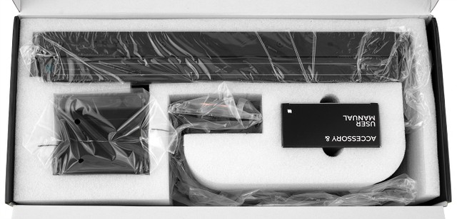

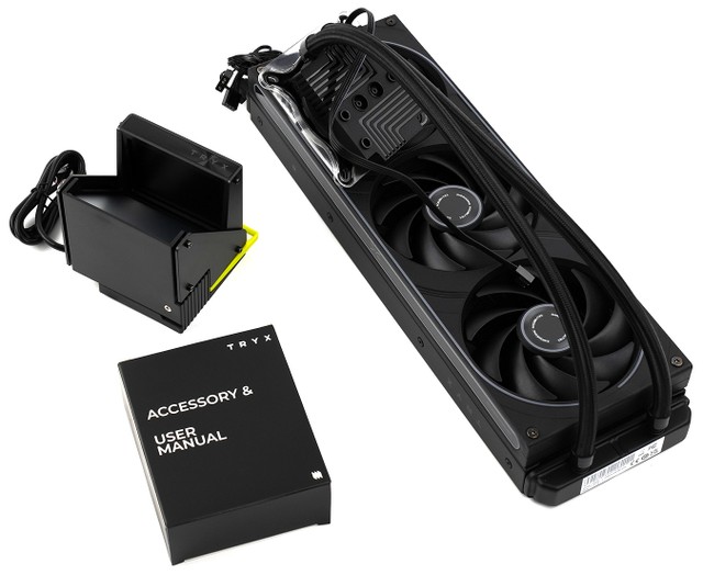

包裝盒附有 HOLO ARGB 360 水冷連風扇、HOLO 顯示器,以及配件盒。
TRYX HOLO ARGB 360

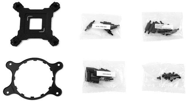

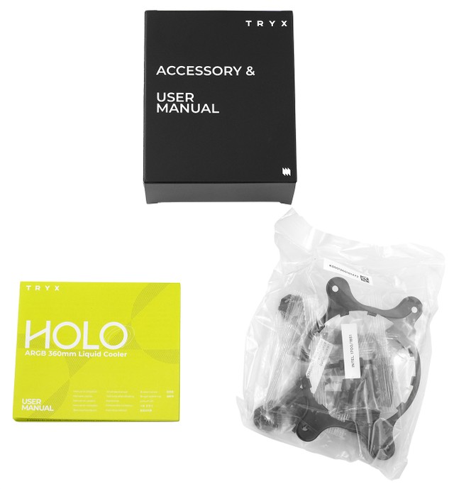

配件盒含有使用說明書和扣具包。
支援 Intel LGA 1851/1700/1200/115X、AMD AM5/AM4 平台扣具
TRYX HOLO ARGB 360
▲ 支援 Intel LGA 1851 / 1700 / 1200 / 115X、AMD AM5 / AM4 平台
CPU 扣具及配件方面,TRYX HOLO ARGB 360 水冷附連 Intel LGA 1851 / 1700 / 1200 / 115X 平台背板、Intel LGA 1851 / 1700 背板螺柱、 LGA 1200 / 115X 背板螺柱、AMD AM5 / AM4 膠柱、AMD AM5 / AM4 螺柱、通用螺帽、AMD 平台扣具,另外附有水冷排固定短螺絲。Intel 平台方面支援 LGA 1851、1700、1200、115X Socket, AMD 平台則支援 Socket AM5、AM4。

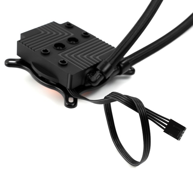

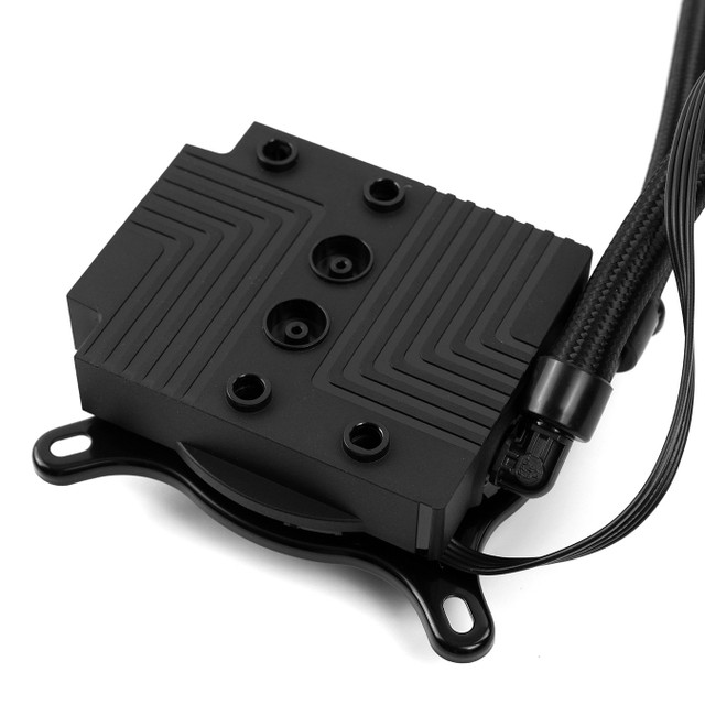

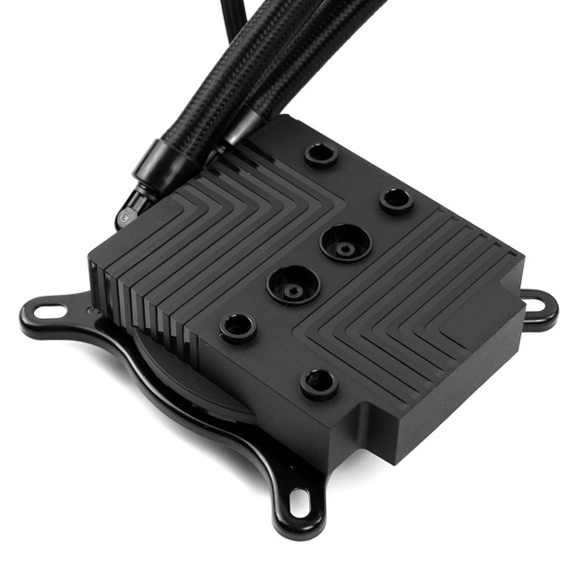

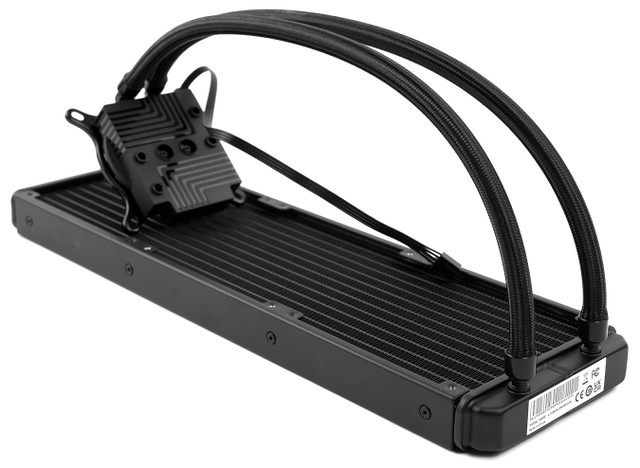

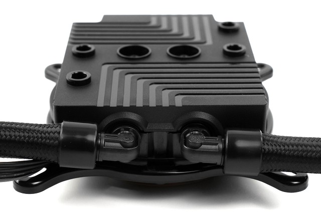

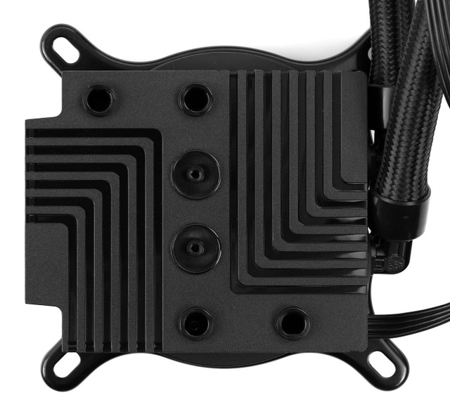

TRYX HOLO ARGB 360 水冷採用扁平凸字形體水冷頭設計,水冷頭頂面設有多條 L 形圖案,中央部分更加入凹槽讓用家以不同方向安裝螢幕。
TRYX HOLO ARGB 360
水冷頭延伸 1 條 4pin PWM 供電連接線,為水泵提供供電控制。
TRYX HOLO ARGB 360

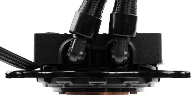

水冷頭連接的水管可大幅度轉動擺動。

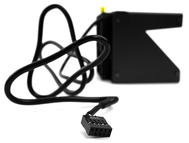

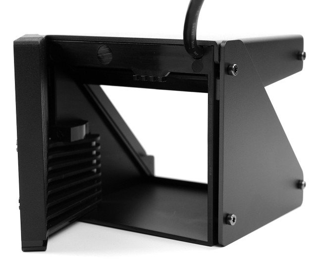

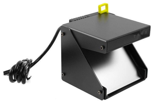

TRYX HOLO ARGB 360 配備全息投影顯示器,由 1 個顯示器、1 塊玻璃及鋁合金外殼造成,並延伸一條連接線,具備 USB 9-pin 接口,需要連接在主機板上。
TRYX HOLO ARGB 360

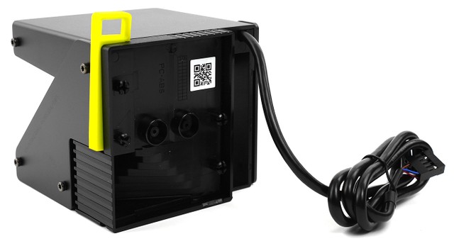

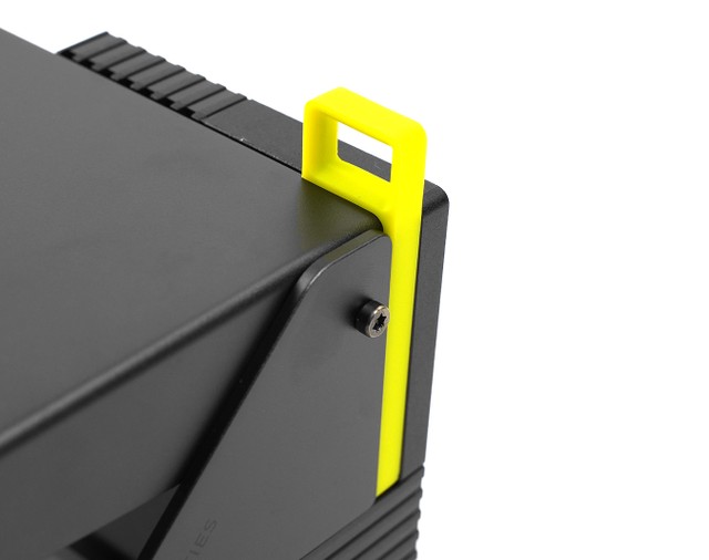

顯示器外殼預設具備 1 個熒光黃色的塑膠保護塞,防止顯示器外殼在運輸途中或安裝過程中受損,建議用家在將顯示器安裝到水冷頭上後才移除。

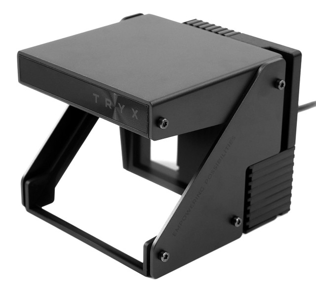

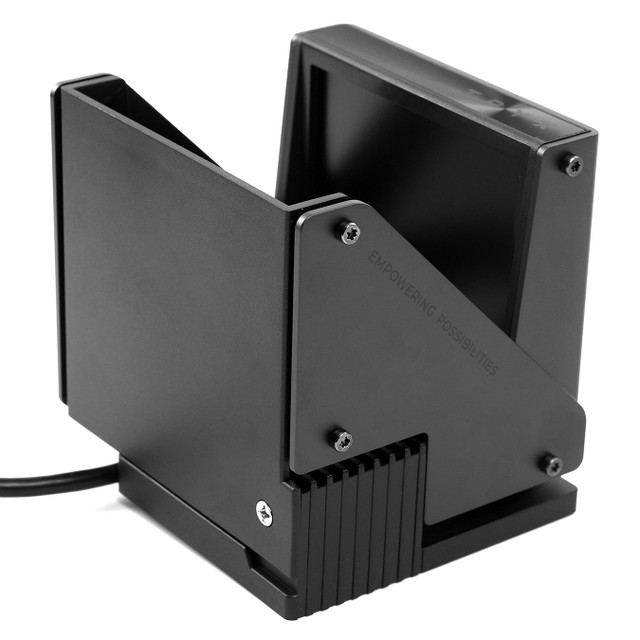

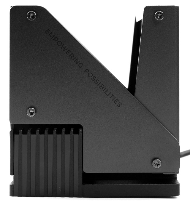

水冷頭螢幕具備鋁合金外殼,採用橫向「V」形設計,前端頂部印上 TRYX 字樣,右側亦印上 EMPOWERING POSSIBILITIES 的標語。
TRYX HOLO ARGB 360

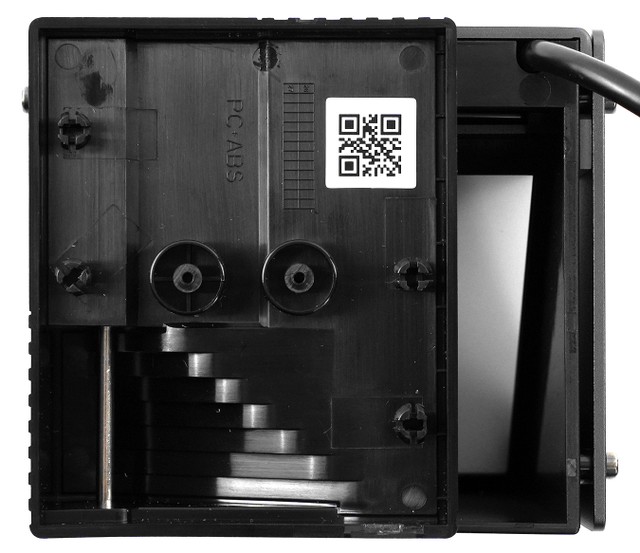

水冷頭外殼內側上方加入一個長方形 3.5 吋 IPS 顯示器,提供 640x480@60Hz 解析度,以左右相反的形式顯示畫面。
TRYX HOLO ARGB 360

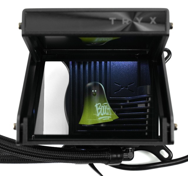

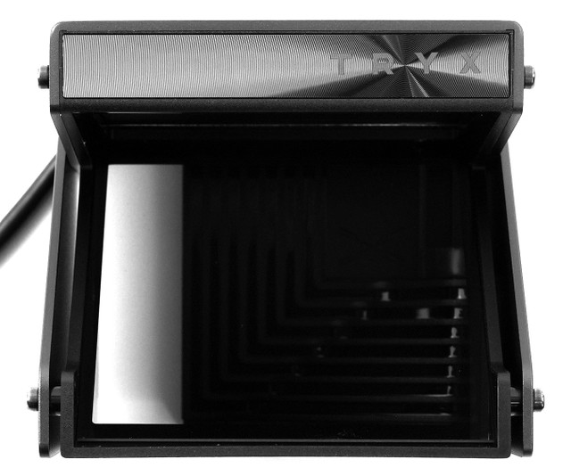

▲ 水冷頭中央斜放了一塊透明塑膠鏡片
TRYX HOLO ARGB 360

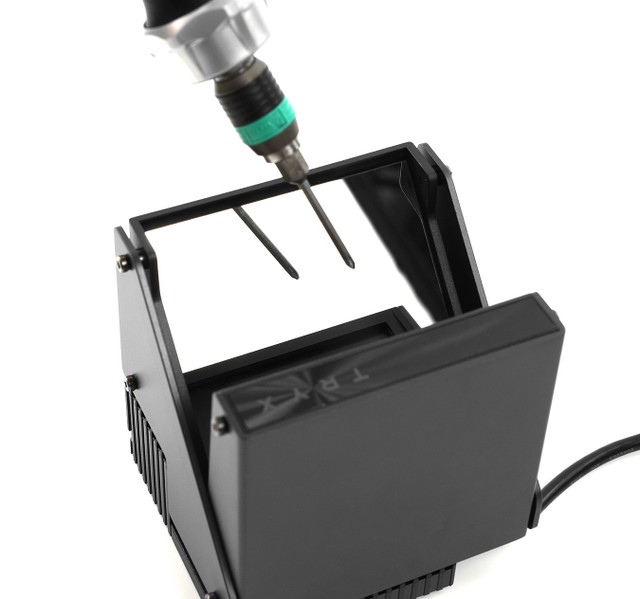

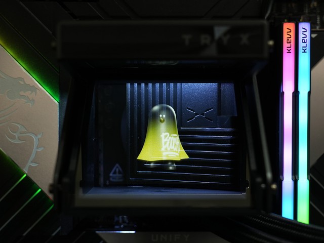

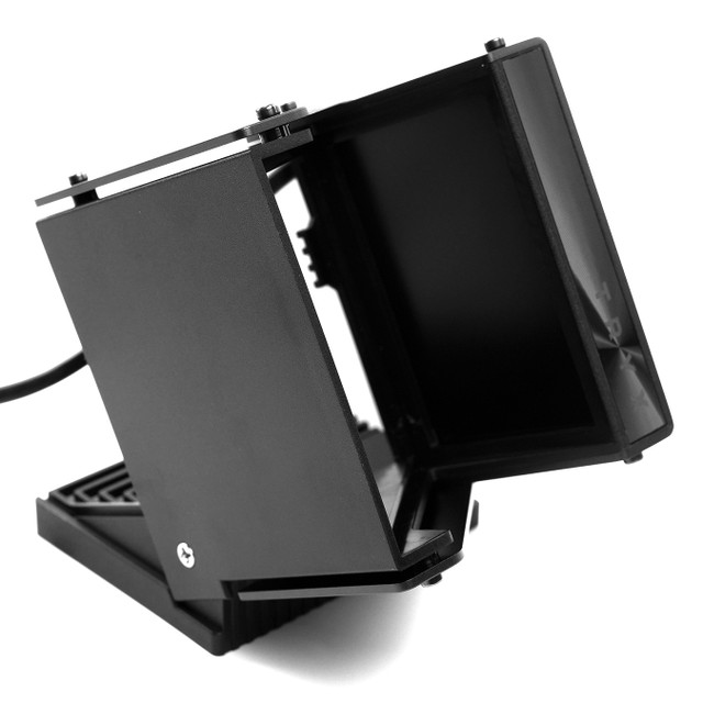

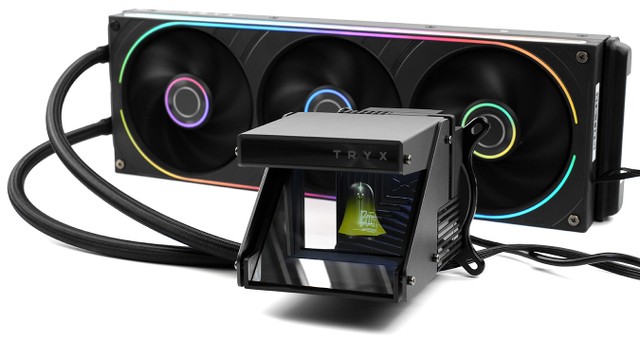

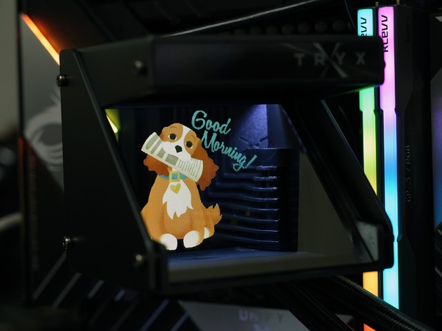

TRYX HOLO ARGB 360 一體式水冷頭運用了「佩珀爾幻象」的光學原理,以水冷頭中央呈 45 度角的塑膠鏡片作用為分光鏡,將水冷頭上方的螢幕畫面反射到鏡片上,達成類似全息投影的效果。
TRYX HOLO ARGB 360

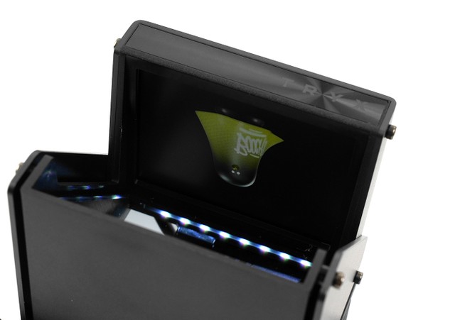

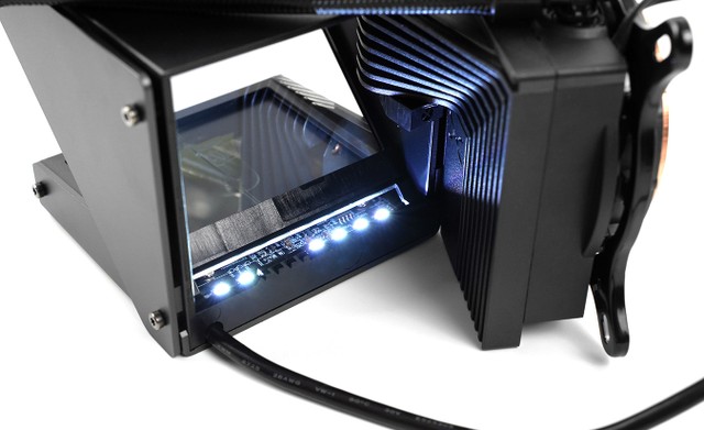

為了使螢幕上的動畫具備懸浮效果,水冷頭背面採用鏤空設計。
TRYX HOLO ARGB 360
水冷頭背面加入 RGB LED 燈粒,可打亮畫面背景,令螢幕上的畫面更具懸浮感,用家可在 TRYX KANALI 軟件中開關燈光及自訂顏色。
TRYX HOLO ARGB 360TRYX HOLO ARGB 360
由於水冷頭採用的光學原理會使畫面的觀賞角度受限,水冷頭外殼支援 60° 角度調校,用家可按個人喜好及需求手動調整,方便用家找到最適合自己的視角。

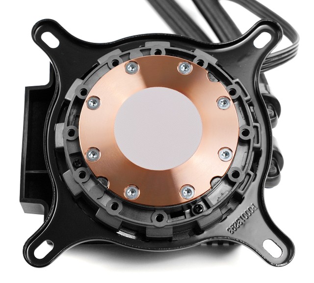

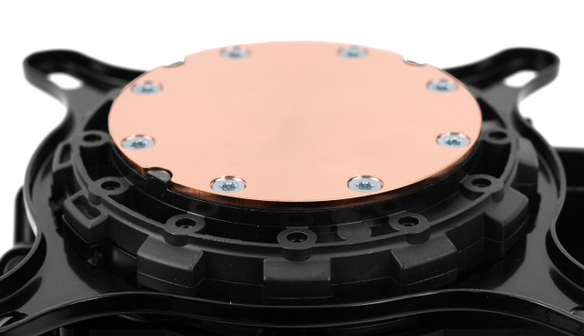

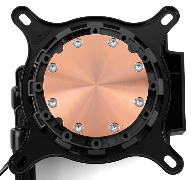

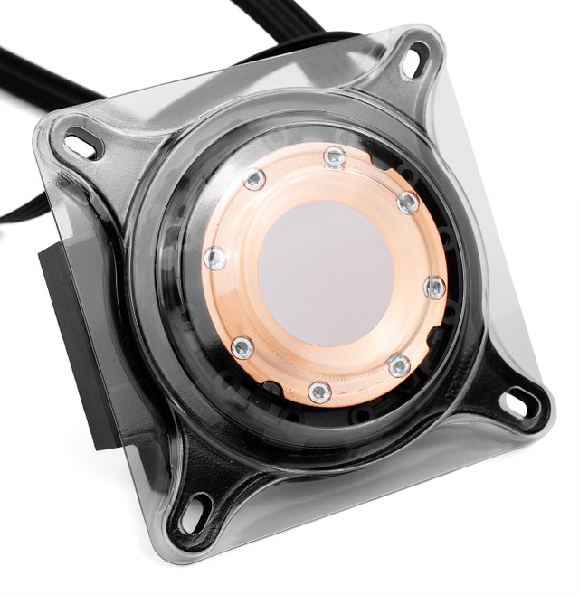

TRYX HOLO ARGB 360 採用圓形銅底設計,可接觸面積直徑約 54mm,能覆蓋 Intel 及 AMD CPU 上蓋,內部具備精密鏟齒微水道。銅底表面經拋光打磨處理,並具備中央微凸設計,可緊密貼合下凹的 CPU 表面,進一步提升導熱效果。
TRYX HOLO ARGB 360
TRYX HOLO ARGB 360
TRYX HOLO ARGB 360 水冷出廠時已預先塗上散熱膏,並設有透明保護蓋以保護水冷頭銅底。

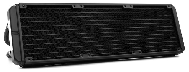

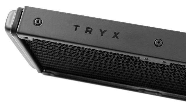

▲ 採用 360mm 高密度加厚鋁金屬水冷排

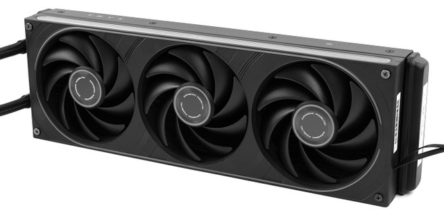

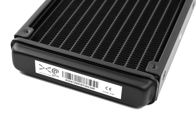

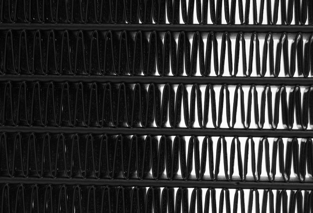

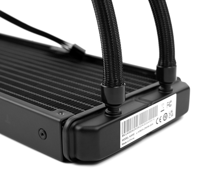

TRYX HOLO ARGB 360 水冷採用 360mm 高密度鋁金屬水冷排,整個水冷排都噴上黑色塗層,尺寸為 394mm x 120mm x 27mm,水冷排左右端的水室為方形圓角設計,採用 U 型鰭片焊接方式,水道與鰭片之間密度為每吋 21 片 ( FPI 值 ),內層水道鰭片厚度約 16mm,提供 6 進 6 出的水道散熱循環系統,總共為 12 條水道,提供一定的水冷排散熱面積及水道容量。
TRYX HOLO ARGB 360
水冷排水道鰭片內層具備百葉窗式鰭片設計,增加了散熱面積,以提升散熱效果。

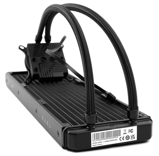

TRYX HOLO ARGB 360 水冷採用 420mm 工業級 EPDM 三元乙丙橡膠水管,EPDM 水管相較一般橡膠更耐熱、耐老化,可加強密封性防止洩漏和蒸發,亦擁有更耐久的壽命,並提供柔軟屈曲特性。水管外層採用黑色硬尼龍編織網管包覆,除了提升產品外觀質感外,更提供防切割、耐磨等保護作用。

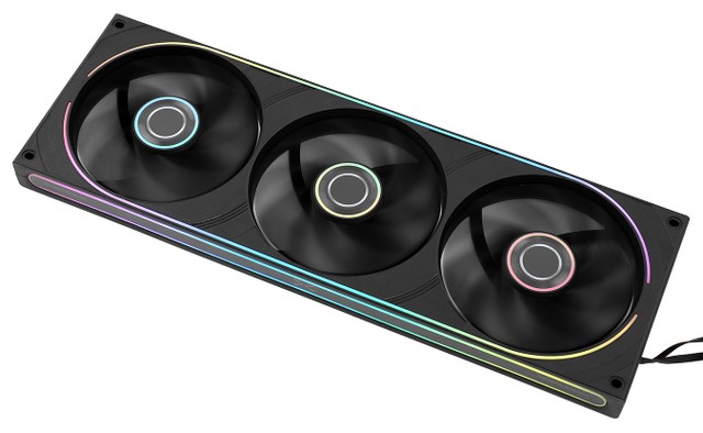

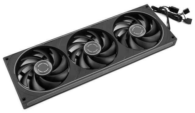

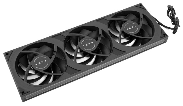

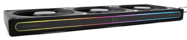

TRYX HOLO ARGB 360 水冷採用 FOBR ARGB 360 風扇,採用一體式設計,尺寸為 360mm x 120mm x 25mm,支援 12V 電壓輸入以 PWM 作轉速控制,轉速為 500 ~ 2,100±10% RPM、最高風流量為 70.8 CFM、最大風壓為 2.98mm mmAq、最高聲噪水平為 29.2dBA,同時採用壽命較長的 SLF Bearing,TRYX 宣稱壽命可達 50,000 MTF (Minute to failure)。
風扇採用 9 片大面積鐮刀型扇葉,加強了風流和風壓性能,帶動氣流通過水冷排鰭片。
TRYX HOLO ARGB 360

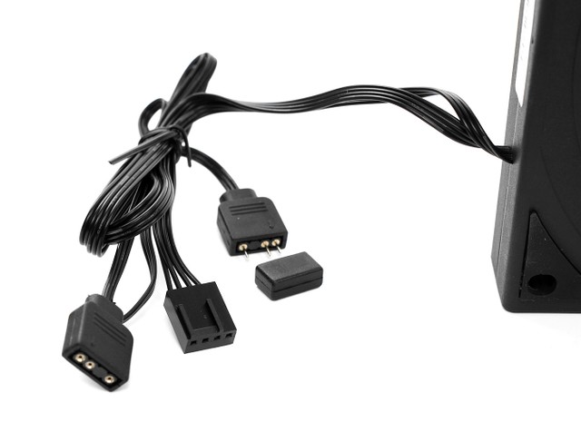

TRYX FOBR ARGB 360 風扇提供 1 組 5V 3-pin ARGB 母座接頭、 1 組 5V 3-pin ARGB 公座接頭、4pin PWM 風扇接頭。
TRYX HOLO ARGB 360
TRYX HOLO ARGB 360
風扇的軸承輪蓋、扇葉外框及側面皆加入環形 ARGB 燈效,運作時可展示色彩繽紛的 ARGB 燈光效果。

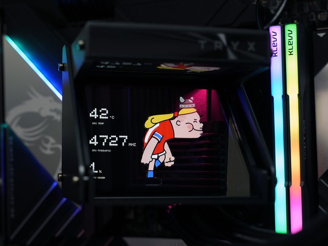

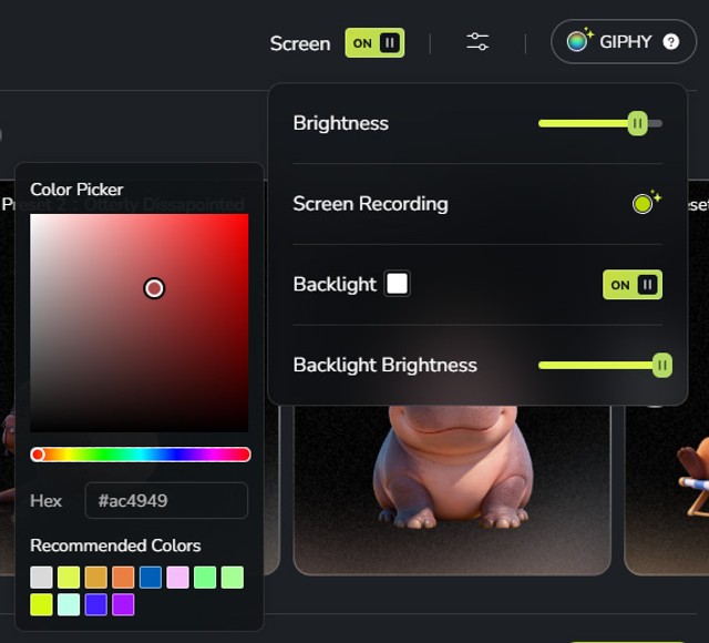

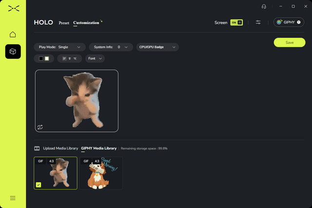

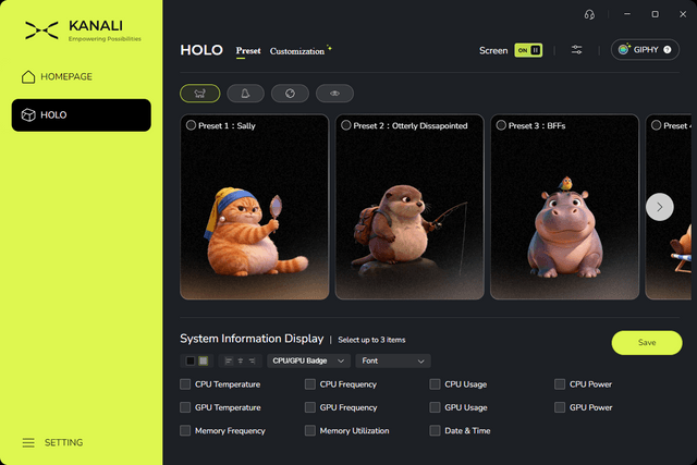

TRYX HOLO ARGB 360 支援自家 KANALI 控制軟件,提供 LCD 顯示器顯示設定的功能,提供多款官方定製的預設動畫,並可設定顯示硬體裝置名稱及多個系統監控選項。用家可自由切換場景,並選擇最多 3 個系統監控項目。系統監控顯示的文字可調整為黑色或白色,設定為左側、中間或右側,另外亦可更改字體。
TRYX HOLO ARGB 360
用家亦可在頁面右上角調整顯示器的亮度、RGB 背光燈效顏色及亮度,以及電腦螢幕錄影功能。
TRYX HOLO ARGB 360
自訂頁面支援上載 JPG / PNG / GIF / MP4 等圖像影像格式,上載時可選擇畫面比例,可調整縮放大小,按下 Save 鍵即可自動轉換及上載。軟件支援上載單個素材的最大容量為 500MB。選取素材後再按上右上角的 Save 鍵便可套用。
TRYX HOLO ARGB 360

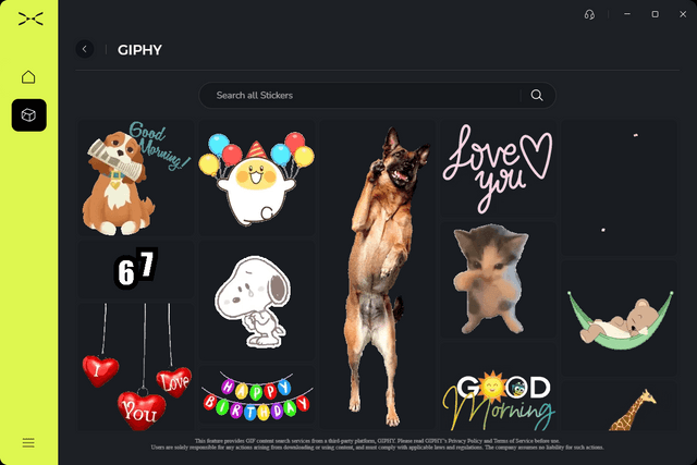

用家亦可使用內建的 GIPHY 搜尋功能,直接在 GIPHY 上搜尋透明背景的 GIF 動畫並在水冷頭上展示。
TRYX HOLO ARGB 360 全息投影效果展示

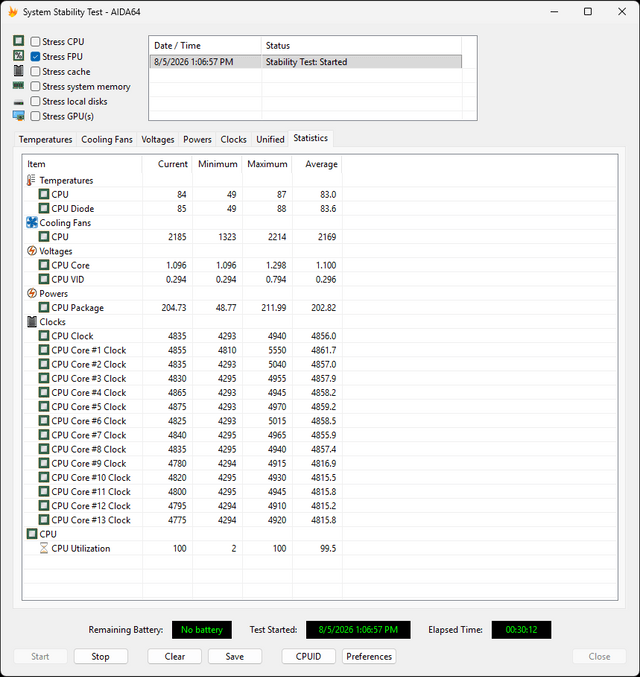

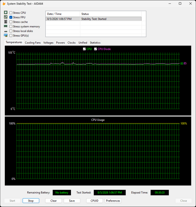

BIOS 使用 PBO Enable、「自訂」風扇轉速設定。CPU 燒機負載測試運行 AIDA64 System Stability,並單選 FPU 單元完全負載 (AVX2)。
經過 30 分鐘負載後,錄得 Ryzen 9 9950X3D CPU Package 平均為 203W、最高為 212W,CPU Diode 溫度平均為 84°C、最高溫度為 85°C,CPU CCD1 頻率於 4835MHz ~ 5040MHz 之間跳動,CPU CCD2 頻率於 4775MHz ~ 4920MHz 之間跳動。

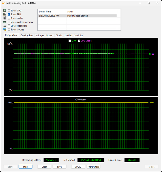

BIOS 使用 PBO Advanced、CO -30 設定、「自訂」風扇轉速設定。CPU 燒機負載測試運行 AIDA64 System Stability,並單選 FPU 單元完全負載 (AVX2)。
經過 20 分鐘後,錄得 Ryzen 9 9950X3D CPU Package 平均為 200W、最高為 202W,CPU Diode 溫度平均為 83°C、最高溫度為 84°C,CPU CCD1 頻率於 5075MHz ~ 5265MHz 之間跳動,CPU CCD2 頻率於 5075MHz ~ 5230MHz 之間跳動。
Ryzen 9 9950X3D 在中高強度 PBO 超頻設定下,搭配 TRYX HOLO ARGB 360 一體式水冷散熱器,CPU 燒機約 200W 功耗輸出,CPU 溫度保持平均 83°C,提供不俗的散熱表現,可滿足大部分日常運作。風扇的轉速由約 1239RPM 上升至約 2201RPM,全速轉速狀態下,僅在靠近下可聆聽到風扇及水泵運行的聲音,整體嘈音十分寧靜,屬靜音級別。
