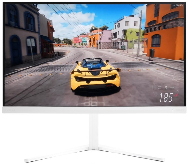

Philips 推出全新 Evnia 27M2N5501UK 電競顯示器,搭載 27 吋的 QHD 的 Fast IPS 面板,支援最高 320Hz 刷新率及低至 0.3ms MPRT 反應時間,能夠提供流暢清晰的動態遊戲畫面,而且具有 94% DCI-P3 色域覆蓋、10-bit 色彩顯示能力及通過了 DisplayHDR 400 認證,在顏色和 HDR 還原能力方面亦有一定保證。當中最大賣點是面板表面加入圓偏光技術,其特殊的光學原理能夠減少屏幕反射的眩光以及令光線更趨近於自然光,從而減少長時間觀看屏幕導致的眼睛疲勞和不適感,讓玩家能夠全情投入戰鬥。
Philips Evnia 27M2N5501UK IPS 電競顯示器
▲ Philips Evnia 27M2N5501UK
今次要為大家評測 Philips 近期推出的 27 吋電競顯示器 — Evnia 27M2N5501UK,它搭載了一面 2K QHD 解析度的 Fast IPS 面板,能透過 OC 提供最高 320Hz 刷新率,而且擁有低至 1ms GtG 的反應時間和內建 MBR 低動態模糊模式,並具備 10-bit 色彩顯示能力、94% DCI-P3 色域覆蓋和 500nits 峰值 HDR 亮度等光學規格,能呈現流暢清晰且栩栩如繪的遊戲畫面。除此之外,顯示器更加入了特別的圓偏光技術,其特殊的光學結構能使光線較貼近自然光且降低眩光的產生,有效減輕使用者的視覺疲勞,非常適合喜歡長時間打遊戲的「機迷」。
▲ 正面採用三邊窄邊框設計
▲ 寶石切割面的純白色外殼設計

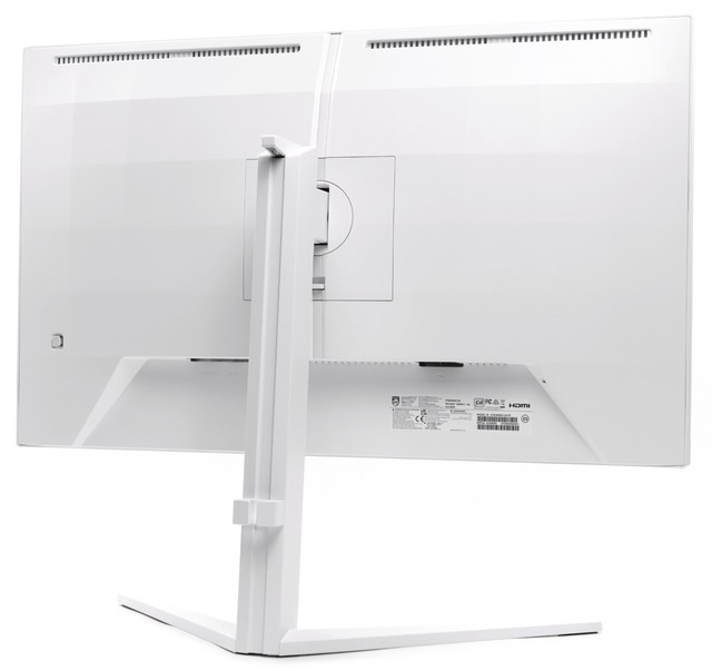

Philips Evnia 27M2N5501UK 正面採用了三邊無邊框設計,全機採用純白配色,底框左右兩側分別印有 Philips 及子品牌 Evnia 的商標,而機背則用上類似寶石切割面的外殼設計,支架方面則搭載了支撐能力更穩固的 V 字型底座,整體外觀簡約大方,沒有任何多餘的修飾。
▲ 支援 100 x 100mm VESA Mount 扣具

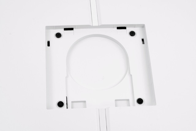

顯示器的支架具備人體工學功能,提供 -5°至 20° 傾斜度、正負 30° 擺動角度、130mm 高度調節以及雙向 90° 的垂直旋轉調節,讓玩家能夠輕易調整最舒適的擺放及觀看角度,減輕長時間使用電腦對頸椎造成的負擔。另外保留了 100 x 100mm VESA Mount 孔位,方便用家搭載夾檯式支臂或掛牆式支架使用。

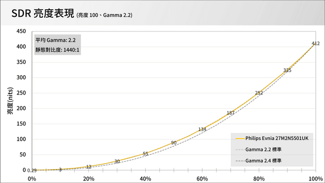

亮度方面,Philips Evnia 27M2N5501UK 的 SDR 亮度和靜態對比度規格分別為 350nits 和 1000:1,經實際測量得出在 100% 亮度設定下的最高 SDR 亮度為 412nits,靜態對比度為 1440:1,無論是亮度還是對比度都較規格標示值高出不少,充分滿足室內環境的日常使用需求,表現優異。
亮度曲線方面,經實際測量得出顯示器在的亮度曲線平滑且幾乎完全貼合 Gamma 2.2 標準,適合絕大部分日常應用情境使用,同時提供了由 1.8 至 2.6 共 5 個 Gamma 等級選項,用家可根據使用場景選擇合適的 Gamma 設定。

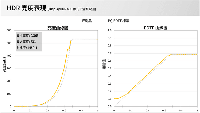

HDR 方面,顯示器規格稱具備 500nits 峰值亮度及支援 HDR10 標準,而且通過了 VESA DisplayHDR 400 的認證,經實際量度得出 HDR 亮度能大幅提升至最高 531nits,雖然仍受 IPS 類型面板對比度不高的特性所限,但由於亮度表現優秀,能夠更好地還原畫面上的高亮部分,整體 HDR 呈現效果不俗。

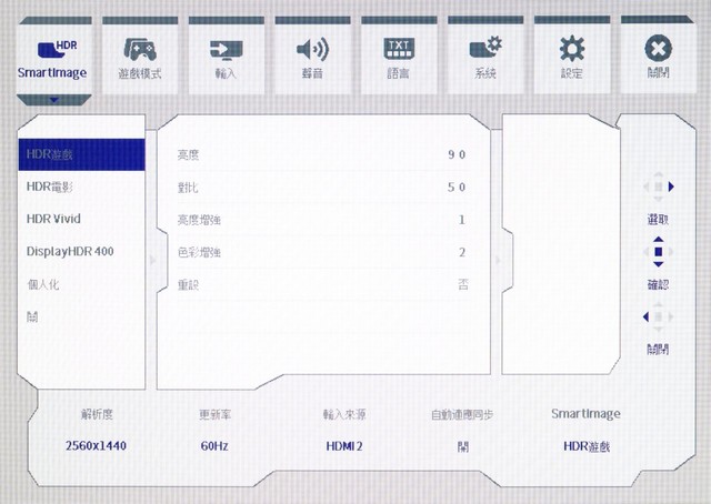

▲ 提供了多個 HDR 模式供選擇
除此之外,顯示器還提供了多個 HDR 模式可以最佳化不同使用情境的觀看體驗,包括遊戲、電影、Vivid、個人化及 DisplayHDR 400 模式,而且在 DisplayHDR 400 以外的模式都支援在開啟 HDR 的狀態下進行亮度、對比度及色彩增強等調整。
色調映射策略方面,通過實際量度並繪制出 27M2N5501UK 在各個 HDR 模式下的亮度曲線及電光轉換函數追蹤 (EOTF Tracking) 曲線,可以看到在不同模式下的映射略有不同,但整體而言差別並不大,基本上都是在大致遵照 PQ EOTF 標準下稍為對初段做了一點提亮處理,而且皆採取了硬裁切 (Hard Clip) 處理以維持正確的影像對比度,能夠忠實地還原各種 HDR 內容。

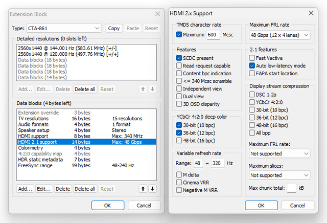

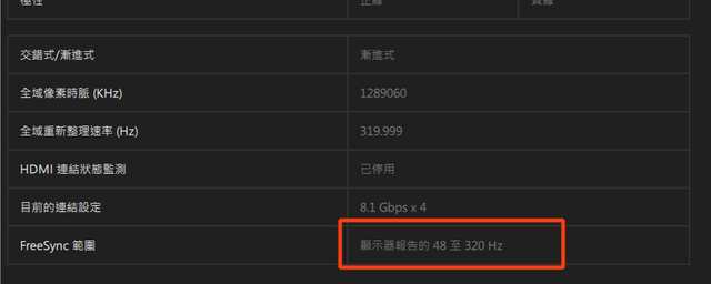

Philips Evnia 27M2N5501UK 搭載的面板原生刷新率為 300Hz,廠方透過超頻方式使顯示器的最高刷新率達到 320Hz,支援最高 48-320Hz 可變刷新率控制、LFC 低刷新率補償技術以及 VRR Over HDMI 技術,無論是遊玩 PC 還是 Console 家用機都能夠享受流暢無撕裂的遊戲體驗。

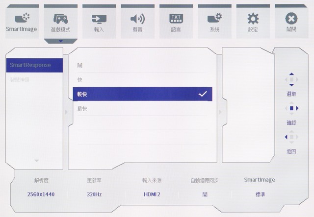

除了高刷新率和 VRR 技術外,顯示器的反應時間對於遊戲玩家來說同樣重要,反應時間越短在高速的動態畫面上出現的殘影就越輕微。Philips 宣稱 Evnia 27M2N5501UK 具備低至 1ms GtG 反應時間速度規格,同時,顯示器提供了「關」、「快」、「較快」及「最快」4 個 SmartResponse 等級可供選擇,亦即是常見的 Overdrive 加速功能,透過適當增加 LCD 液晶的驅動電壓,加速液晶分子偏轉的過程,從而降低反應時間並減少畫面的殘影問題。
▲ 提供了 4 個 SmartResponse 等級供選擇

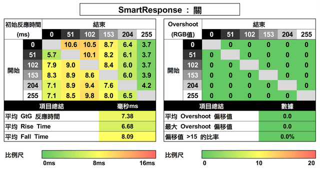

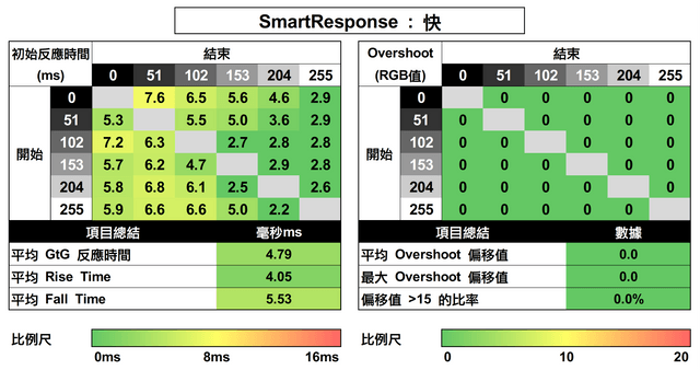

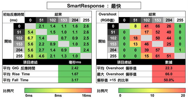

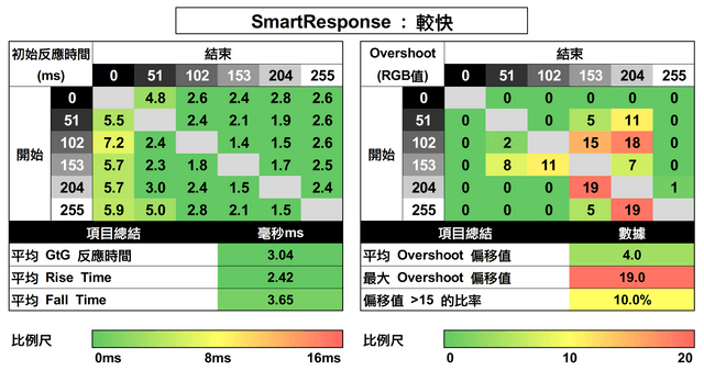

不過,Overdrive 液晶加速技術並不是沒有缺點,當電壓調得過高,即使顯示器的初始反應時間有所降低,像素過衝 (Overshoot) 的問題亦會隨之而來,這會導致畫面出現不同於一般拖影的逆殘影/鬼影。所以為了能夠找出效果最佳的 SmartResponse 等級選項,筆者將會利用光敏感測器配合電壓測量設備採集顯示器在各個回應時間等級下的 GtG 反應時間及 Overshoot 偏移程度數據作分析。
測試結果顯示,27M2N5501UK 在「關」等級下的平均 GtG 反應時間為 7.38ms,接近面板規格的 8ms。但當將 SmartResponse 調成「快」和「較快」等級後,平均初始反應時間就能分別大幅降低至 4.79ms 和 3.04ms,當中後者能在大部分的灰階過渡階段中滿足 320Hz 刷新率所需的 3.12ms 更新週期,同時將 Overshoot 偏移控制在幾乎不影響使用的程度。

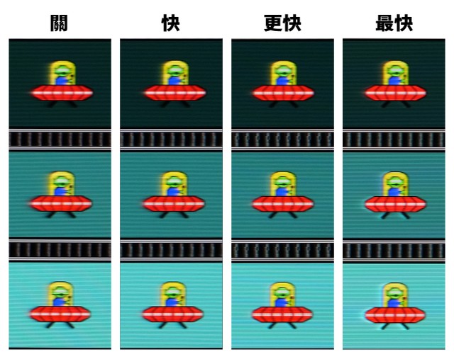

而在「最快」等級下,雖然平均初始反應時間能更進一步地壓縮至 2.42ms,在部分灰階過渡亦能做到官方規格所指的 1ms 最低反應時間,不過由於此時液晶面板的電壓被調較得較為十分進取,會衍生出嚴重的 Overshoot 偏移問題,最大的偏移值高達 66,將它當作是廠方用來「刷數據」的模式就好。
實際觀看效果演示
UFO Ghosting Test V2 160Hz
▲ 透過 Ghosting Test 網站工具檢視顯示器的殘影程度
(詳情可參考 BLUR BUSTERS 網絡提供的說明)
不過單看上述的數據大家可能會比較抽象,接著筆者會使用 Blur Busters Motion Tests 網站上的 Ghosting Test 功能拍攝並對比顯示器在不同 SmartResponse 等級下人眼所看到的實際效果。
▲ Overdrive 等級效果對比
從上圖可以看到 27M2N5501UK 在「關」和「快」的 SmartResponse 等級下仍能看到一定程度的拖影,但在「較快」等級下的殘影程度就變得十分輕微,反而在「最快」等級下會因為像素過衝問題令鬼影 / 逆殘影的問題嚴重起來,表現符合上方的測試數據。縱觀實際觀看效果及參考實測數據,筆者認為「較快」的整體效果最理想,故判定顯示器的無鬼影平均反應時間為 3.04ms GtG,反應速度表現理想。

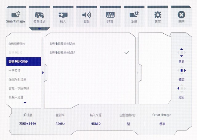

設有智慧 MBR 低動態模糊模式
▲ 提供智慧 MBR 低動態模糊模式

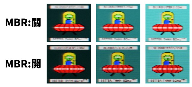

不過即使顯示器擁有極低的反應時間,礙於人類視覺系統的暫留現象,在觀察高速的動態畫面時仍會出現明顯的動態模糊問題。為解決這個現象,Philips Evnia 27M2N5501UK 亦加入了智慧 MBR 模式,屬於透過控制背光模組快速頻閃達成的插黑幀 (Black Frame Insertion) 技術,由於這樣會使人眼能夠接收到畫面訊號的時間減少,所以能有效降低因視覺暫留現象造成的動態模糊問題,令畫面看起來更清晰。筆者在這部分會將反應時間模式設定成「較快」,並繼續採用與觀察殘影程度相同的方式對比開關 MBR 模式後的視覺差異。
實際觀看效果對比
▲ 智慧 MBR 模式開關效果對比
從上方的對比圖可以看到,開啟智慧 MBR 模式後確實能帶來更清晰的動態影像,跟隨 UFO 圖案快速移動的英文字串亦變得可閱。但這類動態模糊抑制技術的缺點在於會令背光點亮的時間減少,導致畫面的整體亮度下降,加上長時間觀看高速頻閃的畫面有機會誘發用家身體不適,筆者建議用家只在進行競技類遊戲時啟用此模式。

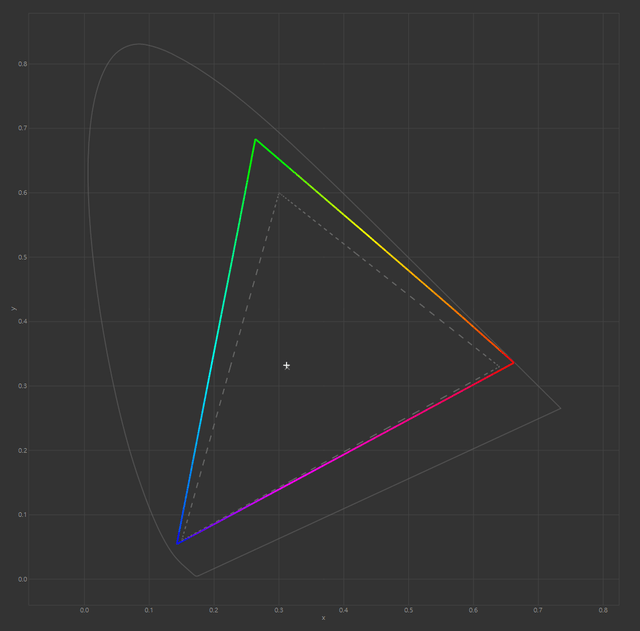

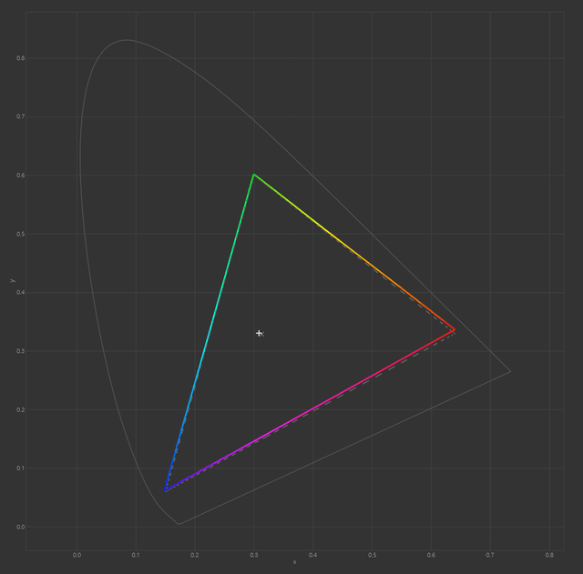

色域方面,官方宣稱顯示器具有 129% sRGB、94% DCI-P3、93.8% Adobe RGB 的色域範圍,而且在 OSD 選單提供了數個色彩空間可供選擇,筆者就利用了 Calibrite Colorchecker Display Plus HL 校色器對各個色彩空間設定進行了色域檢測,所有測試皆以模式的預設值及在 SDR 輸入下進行。
▲ 顯示器的最大色域覆蓋範圍
(實線為顯示器色域、虛線為 sRGB 標準色域)
結果顯示,顯示器在預設的原生色域空間模式下的色域覆蓋範圍最大,色域容積可以達到的 142.1% sRGB、97.9% Adobe RGB 及 100.7% DCI-P3,符合顯示器規格的標示值,對於不追求色彩精準度的使用情境來說能夠呈現極之鮮艷豐富的顏色。
▲ sRGB 模式下的色域覆蓋範圍
而且在 sRGB 模式下的色域限縮表現亦相當理想,選用後能夠大致上將色域範圍控制在標準色域範圍內,有效減輕因廣色域覆蓋引致的顏色過飽和問題。

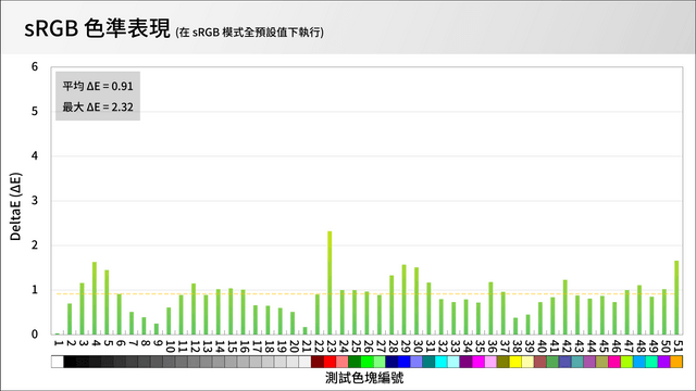

色準方面,每部 27M2N5501UK 在出廠前皆會經過色彩校準,確保產品在 sRGB 校準模式下能達到平均 DeltaE ≤ 2 的色彩精準度。筆者亦有針對顯示器的 sRGB 色彩空間模式進行了色準測試,結果測試得出的平均 DeltaE 色差值為 0.91、最大 DeltaE 色差值為 2.32,以一款主打遊戲性能的電競顯示器來說表現理想。

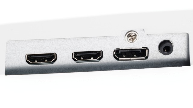

顯示輸入方面,Philips Evnia 27M2N5501UK 設有兩組 HDMI 2.1 及一組 DisplayPort 1.4a,當中只有 DP 接口支援最高 2560 x 1440 解析度、320Hz 刷新率、10-bit RGB 4:4:4 色彩格式原生輸入,而使用 HDMI 接口的話則要在 10-bit 色彩深度和 320Hz 之間擇一取捨,只能支援 10-bit@240Hz / 8-bit@320Hz。
音效輸出方面,顯示器並未內建揚聲器,不過就設有 3.5mm 耳機接口,能將數碼音源輸出至外置揚聲器或耳機。
下表將列出顯示接口所支援的最佳顯示設定:

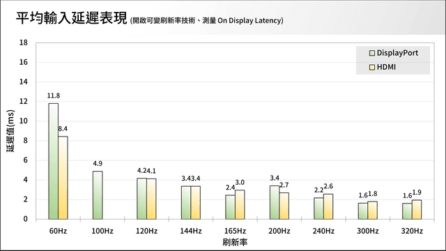

對於電競顯示器來說,顯示器的接口輸入延遲同樣十分影響用家的使用體驗,筆者亦有針對顯示器的各種輸入接口進行了 On Display Input Lag 輸入延遲測試,透過 NVIDIA LDAT v2 測量由影像訊號發出至畫面作出顯示之間所需的時間。結果顯示,顯示器在 320Hz 刷新率下的平均輸入延遲落在 2ms 以下,而在 Console 家用機常用的 120Hz 刷新率下亦只有 4ms 左右,輸入延遲表現非常優秀。

▲ 擁有滿血 48Gbps 的 HDMI 2.1 接口
Console 家用遊戲機支援性方面,27M2N5501UK 的兩組 HDMI 2.1 接口皆支援以最高 12Gbps FRL 通道模式運作,4 條通道合共能提供最高 48Gbps 的頻寬容量。能夠在原生 2K QHD 解析度下啟用 120Hz 高幀率模式,而且具備虛擬 4K 功能滿足 XBOX 系列機型只能在 4K 解析度下啟用 HDR 的奇葩要求,加上支援 HDMI-VRR 技術及 ALLM 自動低延遲模式,充分照顧家機玩家的需要。

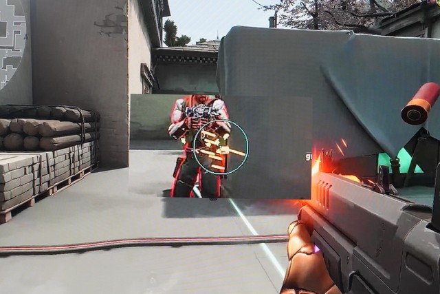

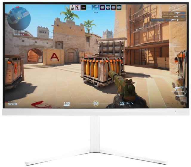

Philips Evnia 27M2N5501UK 亦內建了專為 FPS 射擊遊戲而設的準心輔助功能,當中 Smart Crosshair 智慧準心就建基於原有的虛擬準心功能,但是就能夠實時將準心顏色調整至當前畫面的對比色,大大加強準心的可視性,幫助玩家在遊戲沒有準心的情況下 (例如 CS2 中部分狙擊步槍的腰射模式) 進行瞄準。
▲ 狙擊鏡功能會將準心周邊的畫面放大顯示
而另一個亦是相當實用的輔助功能則是「智慧十字瞄準線」功能,開啟後可將準心區域的畫面放大 1.0x、1.5x 及 2x,說白了就是在遊戲中使用任何槍械或瞄具都能擁有裝上倍鏡的效果,同樣能夠協助玩家在遊戲中進行瞄準。最重要的是由於兩個功能都屬於由顯示器硬件提供的功能,使用時完全不用擔心會被遊戲官方偵測到。

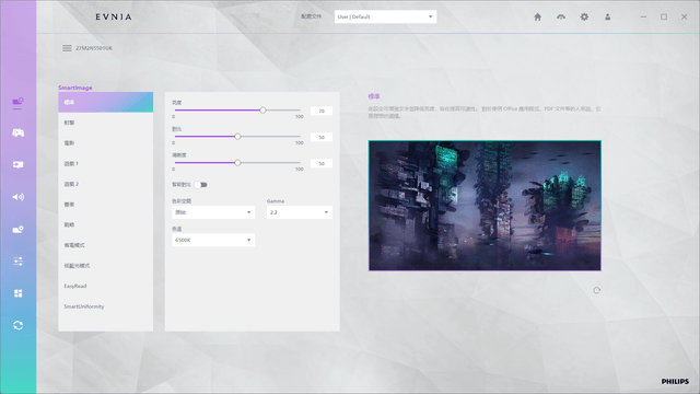

Philips Evnia 27M2N5501UK 還支援 Evnia Precision Center 工具程式,讓用家直接在 Windows 系統中快速調整顯示器的不同設定,操作起來較顯示器內建的 5 鍵式 OSD 選單更為簡單直觀。
