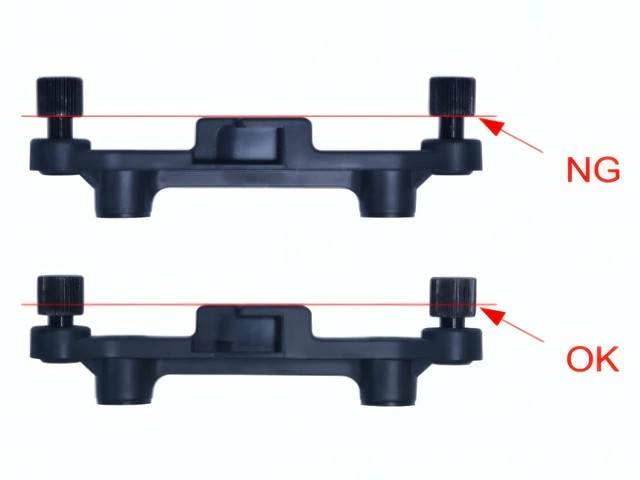

【注意 ... ✅】聯力 Lian Li 官方近日發出公告,指部分 HydroShift II LCD-S 360一體式水冷的扣具存在問題,會令平台安裝支架無法完全扭緊,導致處理器受壓不足,進而影響散熱效果;用戶需聯絡廠方或代理商申請更換扣具。
據了解,2025 年 11 月 24 日之前生產的所有 HydroShift II LCD-S 360 一體式水冷批次均受影響。原因是 AMD 安裝支架的製造尺寸超出公差範圍,導致螺帽無法完全扭緊,從而造成 CPU 安裝壓力不足,大幅降低散熱效能。
如果你購買了 HydroShift II LCD-S 360 一體式水冷,並發現 AMD 支架螺帽無法正確安裝到支架中(如圖中「NG」所示),請立即聯絡代理商安排更換。
要確認生產批次日期,可留意包裝盒的 S/N Code,例如 AP282510130021,其中「251013」代表 2025 年 10 月 13 日生產,屬於可能受影響的批次。
接著檢查 AMD 扣具:將螺帽旋入 AMD 支架並完全扭緊,檢查其最終位置;若螺帽低於 CPU 支架中心凸起部分(如圖所示),則支架正常;若螺帽與中心凸起部分齊平,則支架可能有問題,需要更換。
聯力 Lian Li 向受影響用戶致歉,請立即聯絡廠方或代理商申請更換扣具;同時會向受影響用戶補償一顆 UNI FAN SL Wireless 風扇。
