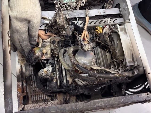

張哥收到其中一台被雷劈中的電腦,可以看到內部受損程度非常嚴重。機箱內的公仔被燒得不堪入目,全身冒出白色的殘渣;下方的供電線也熔化了,甚至焦黑地黏在主機板上。散熱器風扇同樣已經熔化變形,而且顯示卡被死死地卡在裡面。他更發現有電容噴濺到顯示卡上,這可能是主機板爆炸時噴出來的。
張哥發現這張 RTX 3070 顯示卡的卡體表面嚴重燻黑,風扇與散熱器外殼受熱變形,電路板上甚至黏著主機板爆炸後噴濺出的電容零件。雖然散熱模組已徹底報廢,但量度顯示卡電路後,並無發現明顯的短路跡象。
