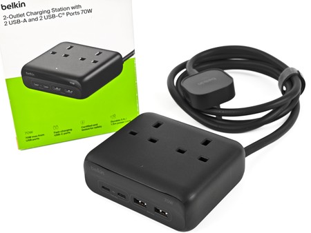

Belkin 全新推出 6 合 1 GaN 70W 多功能充電座 (SRZ001),採用 1.5m 13A 拖板設計,配備 2 個 AC 電源插座和 2 個 USB-C + 2 個 USB-A GaN 充電器,USB-C 接口提供最高 70W PD 輸出,可同時滿足桌上電腦、筆記型電腦、智能手機、無線耳機等裝置供電,最多可同時為 6 個裝置供電及充電,專為簡潔乾淨的桌面環境而設,有效減少纏線困擾,適合家居或辦公室環境使用。
Belkin 6 合 1 GaN 70W 多功能充電座
Belkin 6合1 GaN 多功能充電座 70W
▲ Belkin 6 合 1 GaN 70W 多功能充電座 (SRZ001)
Belkin 推出全新 6 合 1 GaN 70W 多功能充電座 (SRZ001),採用 1.5m 13A 拖板設計,整合兩個英式三腳 AC 電源插座,並內置通過 TÜV 認證的 2C2A GaN 快速充電器,配備 2 個 USB-C 和 2 個 USB-A 接口,USB-C 接口可提供最高 70W PD 輸出,可同時滿足桌上電腦、筆記型電腦、智能手機、無線耳機等多元裝置的供電需求,支援最大 250V~ 13A 電源輸入,並符合國際電壓標準,最多可同時為六個裝置供電與充,提供乾淨整齊的桌面佔用,有效減少纏線困擾,適合家居或辦公室環境使用。

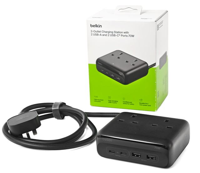

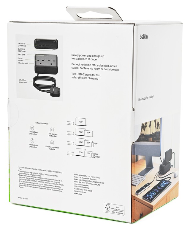

包裝盒採用白綠色方形外盒設計,印有產品描述和功能特色。
圓潤長方形、黑色再生塑膠外殼

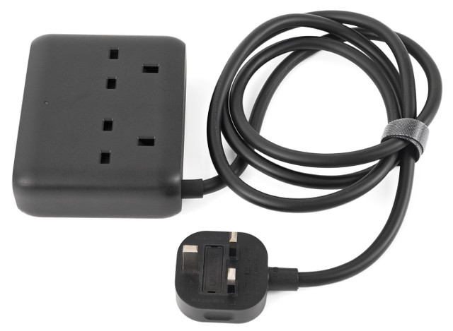

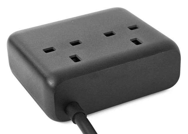

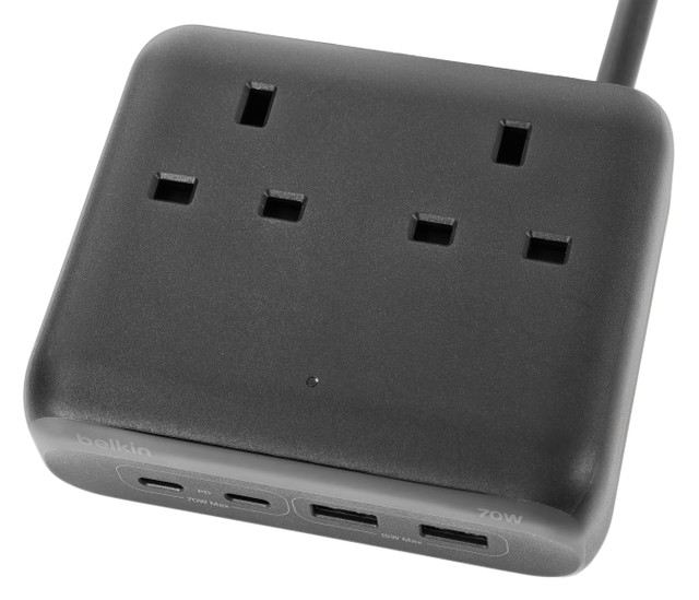

Belkin 6合1 GaN 70W 多功能充電座 (SRZ001) 正面設有 2 個英式三腳 AC 電源插座和電源狀態指示燈,提供合理間距的插座設計,左右腳孔距約 2.05cm。

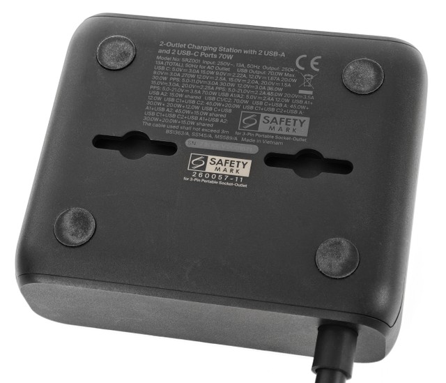

底面設有四角防滑墊,可固穩於平面桌上中,並印有詳細電源輸入輸出規格。

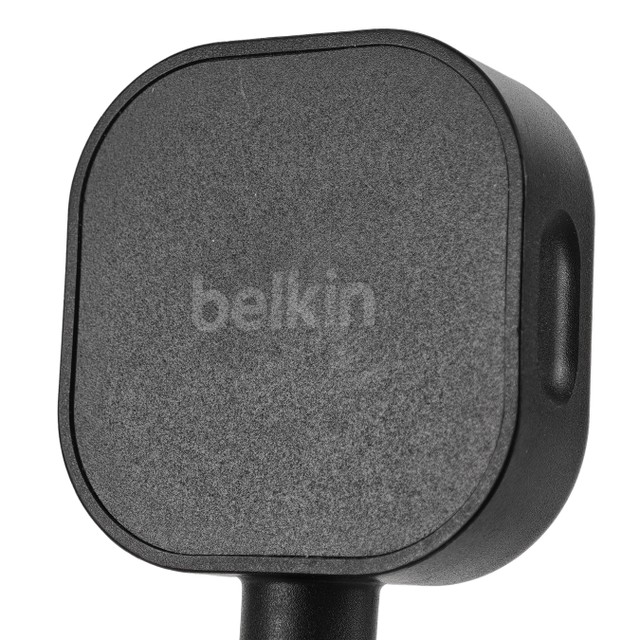

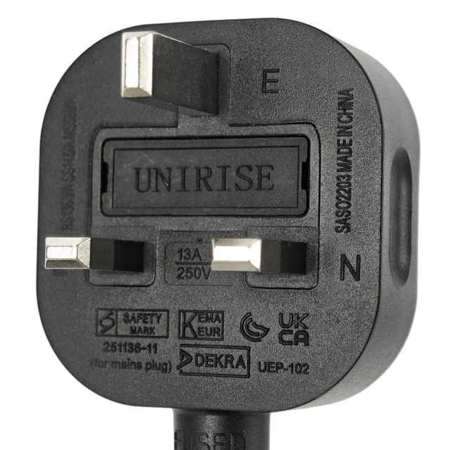

Belkin 6合1 GaN 70W 多功能充電座 (SRZ001) 內建 1 條 1.5m 延長電源線,採用 BS1363/A 英規插頭,並配備 13A 保險絲,支援最大 250V~ 13A 50Hz 電源輸入,全面符合 100V ~ 240V 家用電源的國際電壓標準,無論在本地或海外皆能穩定運作。

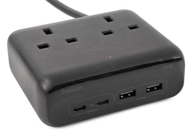

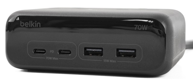

Belkin 6合1 GaN 70W 多功能充電座 (SRZ001) 同時整合 USB 充電器功能,採用 GaN 技術,兼具高效能及小型化設計,更通過 TÜV certified 安全認證。正側面設有 2 組 USB-C 接口和 2 組 USB-A 接口,合共 4 組 USB 接口,可靈活滿足不同 USB 裝置的快充需求。SRZ001 充電座可同時提供多達 6 個裝置供電及充電。

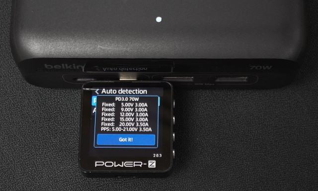

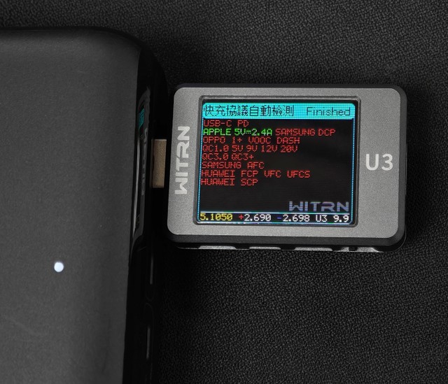

在 USB-C 輸出方面,支援 PD3.0、QC3.0、QC4+、QC5.0、PPS 等主流快充協議。PD 快充提供 5V 3A / 9V 3A / 12V 3A / 15V 3A / 20V 3.5A 電壓檔位,單頭最高 70W 輸出;PPS 快充則支援 5V ~ 21V 3.5A 動態電壓調整。

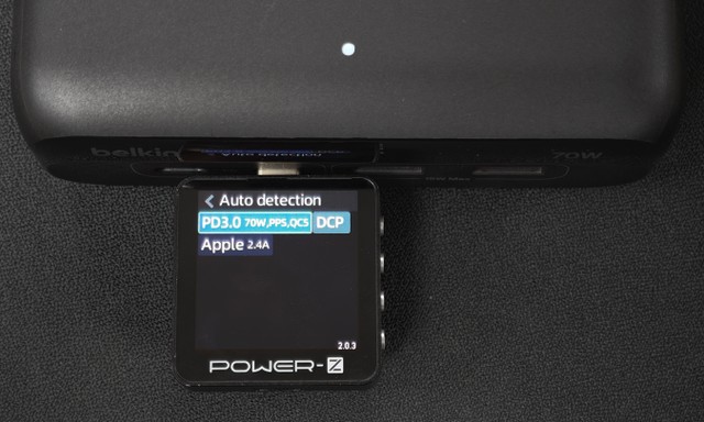

在 USB-A 輸出方面,支援 Apple 5V 2.4A 快充協議,單頭最高 12W 輸出。

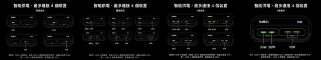

在 USB 多頭輸出方面,SRZ001 充電座支援多設備同時連接,並能依照不同的接駁組合自動分配總功率輸出。單頭輸出時可達最高功率,而雙頭、三頭或四頭同時使用時,則提供不同的功率分配,請參考官方圖表。。其中,三頭輸出可提供 30W + 20W + 12W,或 45W + 15W (7.5W + 7.5W) 的組合;四頭輸出可提供 30W + 20W + 15W (7.5W + 7.5W),兼顧多設備同時充電的靈活性與效率。
