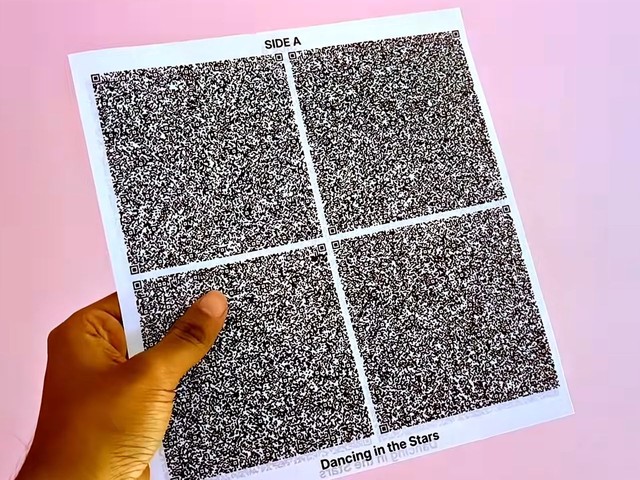

【極限操作 ㊙️】科技頻道《Makestreme》近日進行了一項實驗,將一段容量 2.9MB、時長約 2 分鐘的 MP3 歌曲,透過 Meta 開源的 AI 音訊編解碼技術壓縮至僅約 21KB,並將數據轉成 QR Code。其他人可以透過專用的程式掃描這些 QR Code,透過神經網絡運算還原播放這些歌曲。
這項實驗的核心技術採用了 Meta 於 2022 年開源的神經音訊編解碼器 EnCodec。該技術能將聲音波形轉換為離散的「隱式標記」(Latent Tokens),再由對應的解碼器還原為音訊。在設定為 3 kbps 的位元率下,2.9MB 的音樂檔案被壓縮至約 21KB,壓縮比高達近 140 倍,大幅降低了儲存容量需求,使整首長達兩分鐘的歌曲得以儲存於 8 個 QR Code 之中,而且音質仍然保持相若的水平。
由於單個 QR Code 的數據容納上限約為 3.3KB,這首歌曲需要分開放在 8 個 QR Code 上,因此《Makestreme》模擬傳統黑膠唱片或卡式錄音帶的翻面體驗,把歌曲列印在一張 A4 紙上,正反各有 4 個巨型 QR Code。
然而,這些 QR Code 並不是原始音訊波形,而是神經標記數據,因此解碼播放時必須仰賴 AI DeCodec,將數據還原成 24 kHz 音訊模型進行重建後才能播放。透過這項技術,一些重要的音訊紀錄在理論上就能透過實體紙張或高密度儲存載體保存數百年以上。
