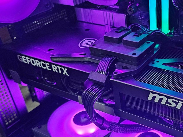

【痴線 😂】為了保護自己的 RTX 5090,你可以去到幾盡?外國神人在 Reddit 展示了他的魔改方案,保留原有的 12V-2x6 接頭,但在 PCB 的 12V-2x6 焊點上並聯額外的輔助供電板,將負載分流至兩組傳統 PCIe 8-Pin 接頭。實測顯示,顯示卡在 550W 連續燒機 48 小時後,線材及接點溫度始終保持在 40℃ 以下。
Reddit 用戶 DallasGrave 指出,12V-2x6 接口會熔毀的主因在於端子接觸電阻不均時,單一導線(Conductor)往往被迫承載過大電流,進而產生高溫。為了從根本降低電流密度,該玩家設計了一套「輔助轉換供電模組」。
首先,他在顯示卡 PCB 背面的 12VHPWR 插座針腳處,焊接一塊專屬的「引出電路板(Pickup PCB)」,透過導線將電源線路連接至外置的輔助 PCB 板上,該板設有兩組標準 PCIe 8-Pin 母座。
魔改後,顯示卡運作時除原有的 12V-2x6 線材正常插入供電外,同時插入額外的兩組 PCIe 8-Pin 線材一起分擔電源。透過這項硬體改裝,所有線路在顯示卡 PCB 電源層形成直接並聯,額外增加了 6 條供電導線共同分流。
根據 DallasGrave 實測,在改裝後原本的 12V-2x6 每一條供電線材由原本 7.6A 降至只有大約 3A 左右,承載約 220W 功耗,兩組 PCIe 8-Pin 供電則平均分擔了 165W 左右。
實測顯示卡在維持 550W 滿載運作長達 48 小時的極限測試下,即使在焊接端點與線材交界處,整體溫度也從未超過 40℃,完全遠離了端子塑膠熔損的高溫危險區間。
