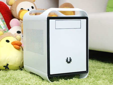

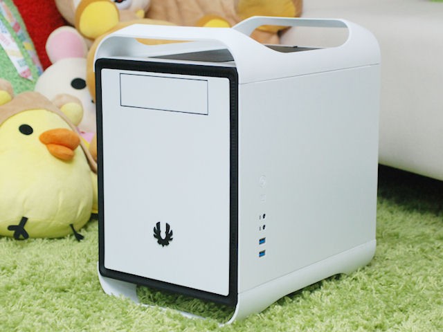

Bitfenix Prodigy 的外形簡單,參照迷你直立式機箱設計,為系統提供更大空間,加強安裝硬件的彈性以及散熱性能。其提供黑、白二色選擇,是次介紹的為白色版本,外形簡潔之餘設有圓滑外框,其中機箱底部用外框托起,讓電源供應器能有更大的氣流,前置則靠白色圍著前板旁邊的散熱孔吸風,配合機箱左邊的側板配有散熱孔,讓更多的氣體能進入機箱,幫助散熱。

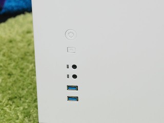

同時, Prodigy 在 IO 面板設計上改為放在右邊側板,提供兩組 USB 3.0 接口和 HD Audio 接口,讓機箱在正面觀感上更為簡潔,但用家需要留意,為防止右邊 IO 介面被檔,以及左邊繪圖卡散熱,因此機箱放置時避免兩旁有障礙物阻檔。

Bitfenix Prodigy Mini-ITX 機箱設計簡潔

( 左 ) 外圍設有架框托起底部,加強氣流 ( 右 ) 機箱右側設有 USB3.0 、開機鍵、 HD Audio 接口

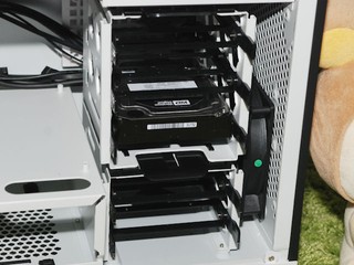

雖然機箱只支援 Mini-ITX 主機板,但內部擁有廣闊的空間,設有 2 組硬碟托架,能容納 5 個 3.5 吋硬碟或 9 個 2.5 吋硬碟,也提供 1 個 5.25 吋安裝空間,硬碟托架還提供免螺絲安裝架,方便用家安裝硬碟。同時,為解決不少 Mini-ITX 機箱因體積所限而未能安裝高效能散熱器或繪圖卡, Bitfenix Prodigy 可支援安裝高度約達 175mm 的處理器散熱器,而且如將硬碟托架拆除使用,更可安裝高階和長身 PCB 的繪圖卡例如 Radeon HD7970 和 Geforce GTX 690 ,讓用家組裝高效能 Mini-ITX 平台,達到體積與效能同時兼備。

提供多個硬碟安裝空間,而且免鏍絲十分方便,加上可拆卸設計,彈性更大
