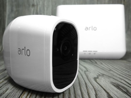

NETGEAR 最新推出「Arlo Pro2」 智能安全攝影機,除了保留「Arlo Pro」第一代原有的功能外,升級了全高清 1920x1080 解像度、支援三秒預錄功能及設有太陽能充電板,讓「Arlo Pro2」記錄下來的照片及影片的資料更為清晰,提高作為保安用網路攝影機的功能,完整捕捉賊人真目面。
NETGEAR Arlo Pro2 智能高清攝影機
arlopro2
獨立屋或村屋常位於治安比較差及遠離市區的地方,不少居住於村屋或獨立屋的用家都會安裝攝錄機防止爆竊及保障安全,相信 NETGEAR 最新推出的智能攝像鏡「Arlo Pro2」能夠滿足到用家對家居安全的需要,「Arlo Pro2」擁有 130° 廣角的 1080p 高清鏡頭、符合 IP65 防水防塵標準和可配合太陽能充電板提供長時間的支援,除了可 24 小時全天侯監察屋內外情況,更可清楚捕捉賊人外貌,保障家人及財產安全。
繼「Arlo Pro」之後,NETGEAR Arlo Pro 智能安全系列又添新成員「Alro Pro2」,同樣需配合無線基站「Arlo Base Station」一同使用,廠方提供 1 ~ 4 組攝像鏡套裝發售,最高可支援 15 組攝像鏡頭,無線基站尺寸為 58.6mm x 174.5mm x 126.5mm,重量約 316g。

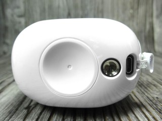

供電方面,「Alro Pro2」智能攝像鏡機體也內建一顆 7.2V 2440mAh 高容量鋰電池,充滿後平均可運作 3 ~ 6 個月,當然視乎傳輸距離、資料流量以及運作溫度等等時間有可能會有差異,另外,NETGEAR 也提供替換電池及充電器可作選購。「Alro Pro2」機背同時提供 MicroUSB 電源輸入接口,並附連 5V 、 2A 電源供應器,可用於具備電源插頭的室內使用環境。

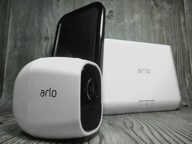

NETGEAR 為了方便用家省略更換電池步驟煩複的問題,更針對「Alro Pro2」推出專用的太陽能充電板,充電板同樣設有標準攝影腳架及螺絲孔,並提供一條充機板專用的的 MicroUSB to MicroUSB 充電線一條,用家可將充電板與「Alro Pro2」攝像鏡一同安裝,將「Alro Pro2」變成真全天侯運作的攝像鏡、無需更換電池或充電。
