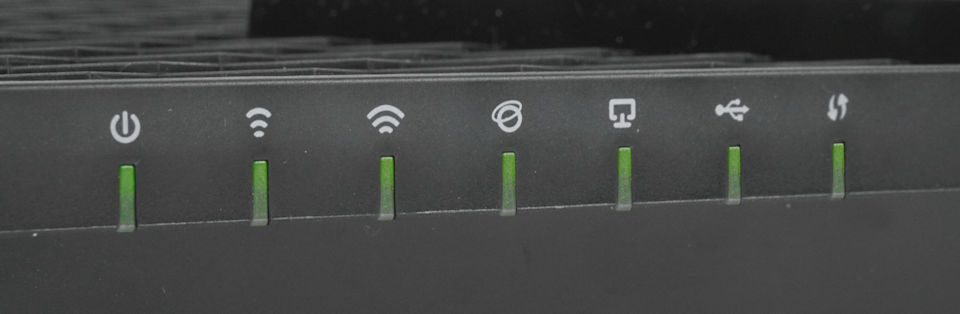

TP-Link Archer AX73 在機身正面設有多顆 LED 指示燈,分別代表電源、Wi-Fi、互聯網 及 USB 等等,方便用家了解路由器的基本的運作狀態。另外亦繼續設有 Wi-Fi 開關、LED 開關及 WPS 快速安全配置按鈕,供用家快速開關 Wi-Fi 及狀態燈以及將裝置快速配對連接至路由器上。

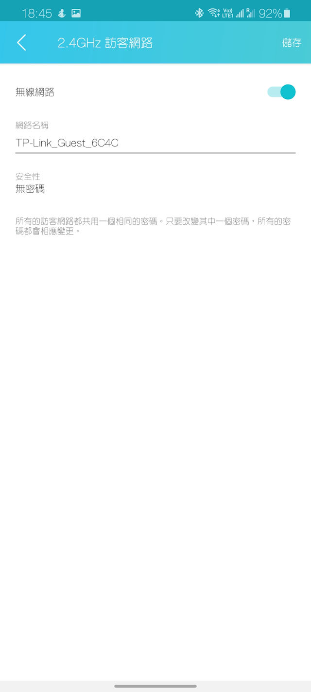

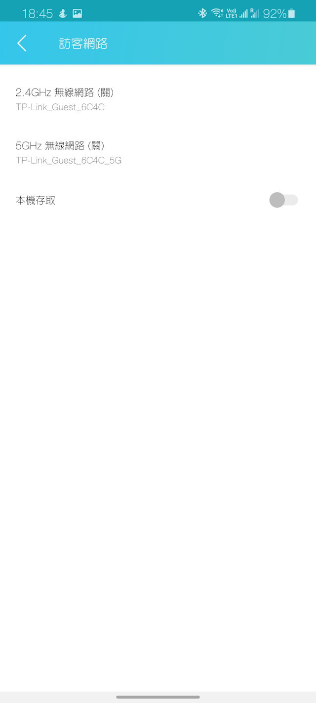

家中有親友探訪時,用家則可以透過遠端雲端控制去開啟訪客網絡,提供多一組獨立的 SSID 供訪客使用。而且能夠設定成只具備互聯網連接功能、並無法連接家居網絡內的其他裝置,提升網絡私穩度。還可以選擇訪客網絡所使用的頻段,自由度十足。

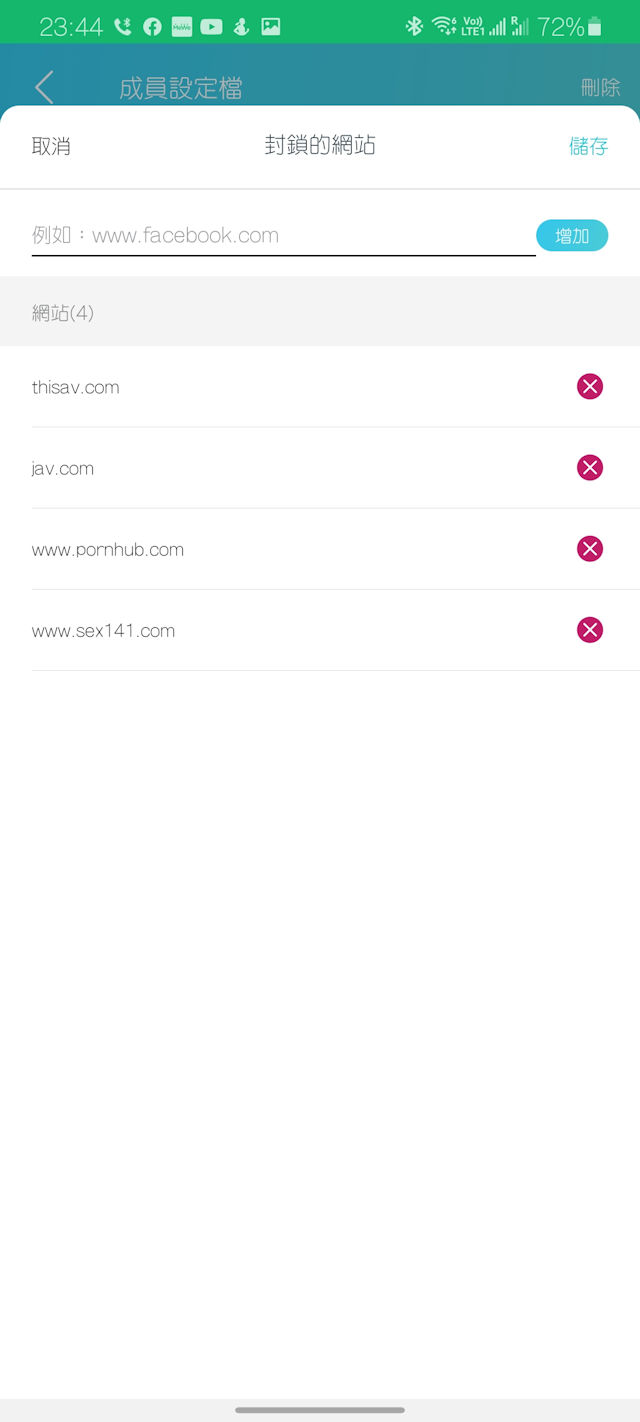

至於家長監護功能,HomeShield 免費版提供了基本的網站封鎖及內容過濾功能,而就寢時間、時間限制及關閉時間功能則需要加購 HomeShield Pro 才能使用。用家能針對不同的家庭成員及裝置指定不同的 Profile,例如設定子女每日能夠使用網絡的時間限制或是他們能夠使用的網站及應用,對於家裡有小孩的家長來說會是非常實用的功能。
TP-Link Archer AX73 雙頻 RouterTP-Link Archer AX73 雙頻 Router
▲ 能夠封鎖網站或過濾特定連線內容
對於兒童期及青春期的小女來說,家長最怕的就是他們在網絡上看到不良的內容,又或是在進行網上學習期間偷玩網絡遊戲,HomeShield 的網站封鎖及內容過濾功能就非常實用了,用家能夠禁止特定用家瀏覽成人內容、賭博網站、社交網站及遊戲連線等等,同時亦可以手動輸入指定網址進行封鎖,避免他們吸收到錯誤的網上資訊。
 ▲ 當嘗試瀏覽被禁止的網站時會轉向警告畫面
傳統的路由器在網站禁止方面其實只能夠單靠家長手動逐一輸入,但不良網絡多不勝數,這種封鎖方式既費時又失事。TP-Link HomeShield 就支援過濾特定的網絡連線內容,其原理其實就是廠商已經預先將不同類型的網站歸類好,免卻用家自行輸入的煩惱。筆者分別測試了多個成人影音網站、線上遊戲網站及賭博網站,實測都能夠準確地過濾掉 90% 以上的相關網站。

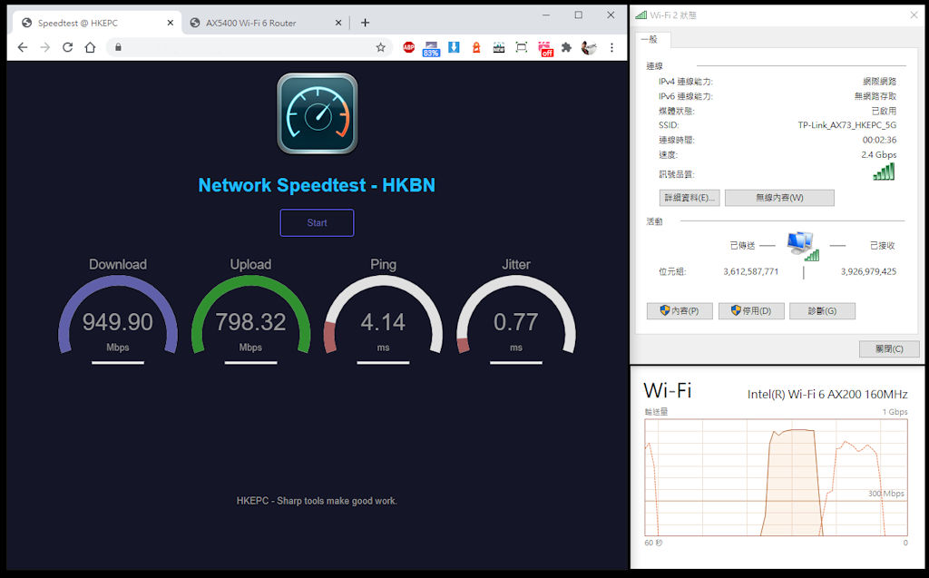

採用內建了 Intel 新一代 Wi-Fi 6 AX201 無線網絡模組的筆記本型電腦,支援 2T2R、1024-QAM 及 160MHz 訊道頻寬規格,配合 TP-Link Archer AX73 無線路由器進行測試,最大無線傳輸頻寬為 2.4Gbps。分別在編輯部三個不同位置以網絡測試工具進行測速,測試點及路由器的放置位置可參考上方的平面圖。
實測結果顯示,在直線距離 TP-Link Archer AX73 電競路由器 約 3 及 8 米的「測試點 1」及「測試點 2」都取得超過 900Mbps 的下載速度,而且在距離約 10 米外、相隔兩面牆的「測試點 3」中,亦能提供接近 600Mbps 的下載速度,加上整體的網絡延遲值都相當低,無線網絡速度表現令人滿意。
測試點連接頻道下載(Mbps)上傳(Mbps)延遲值(MS)
測試點 15.0GHz949.90798.324.14
測試點 25.0GHz908.84690.304.68
測試點 35.0GHz601.22212.506.40
