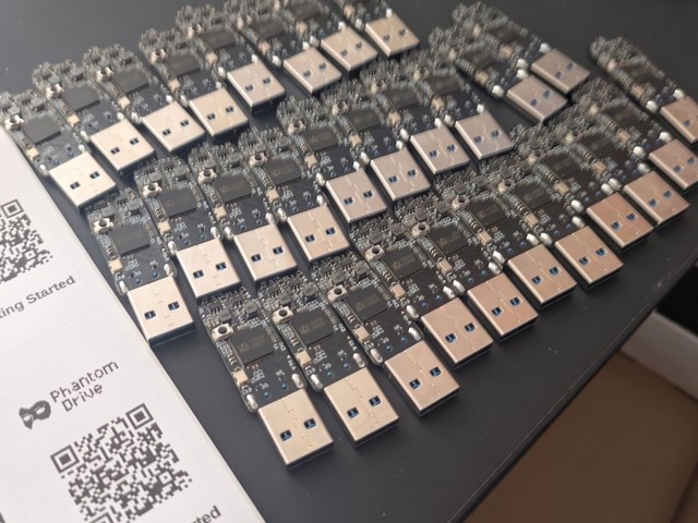

硬體規格方面,Phantom Drive 基於沁恒微電子(WCH)的 CH569 微控制器打造,充分利用其內建的 USB 3.0、SD/eMMC 及 AES 硬體加速單元。考量到目前快閃記憶體晶片成本與供應情況,該裝置 PCB 板上未直接焊接 NAND Flash,而是透過 MicroSD 卡作為儲存介面。若直接將儲存卡插入普通讀卡機,僅會顯示出一個損壞的分割區,無法讀取任何隱藏內容;就算插入至另一支 Phantom Drive,也無法順利解密資料。
為了抵禦進一步的硬體掃瞄,Phantom Drive 提供自主重新編譯韌體的可能性,允許使用者修改硬體識別碼(Vendor ID / Product ID)。使用者可將其偽裝成常見的平價隨身碟(例如 Kingston DataTraveler 16GB),從硬體通訊協定層面躲避掃瞄工具的偵測。
唯一美中不足的是,受限於目前開發版本的硬體通道設計,裝置運行於 USB 2.0 速率,在 AES-CTR 模式下讀取速度約 20 MB/s、寫入速度約 9 MB/s;如果採用更高強度的 AES-XTS 模式,速度更會進一步跌至讀取約 10 MB/s、寫入約 6 MB/s。
目前 Phantom Drive 已於 Rootkit Labs 官網上架成品,售價為 50 美元(附贈兩個外殼替換件)。由於該專案屬於完全開源(Open Source)性質,所有相關資源——包括 PCB 電路板佈線圖、原理圖、材料清單(BOM)、韌體原始碼及救援工具均已完整釋出於 GitHub 平台,大家不妨去研究一下。
