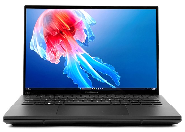

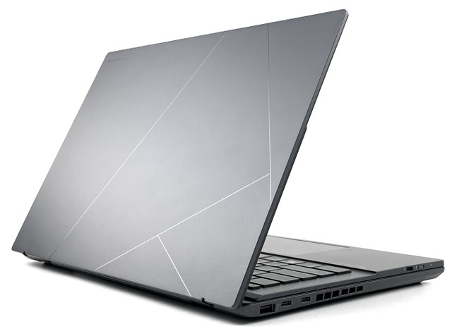

ASUS Zenbook DUO (2024) 機身採用航太級 6000 系列鋁合金材質,機身採用 CNC 加工技術,以最高效率利用元件空間,採用特殊超薄 14吋 3.3K OLED 面板直接內嵌入 B 面及 C 面中,墨灰色的 A 面加入了絕色的幾何線條作點綴,相當有設計感。
機身尺寸為 313.5mm x 217.9mm x 14.6 - 19.9mm ,重量為 1.35 kg、鍵盤重量為 0.3kg,搭載了 75WHrs 大容量電池,提供長達 13 小時的續航力,一般外出工作毋須額外攜帶電源供應器,便攜性不俗。

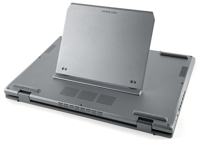

ASUS Zenbook DUO (2024) 雙屏筆電內建支架,可以作 40° 到 70° 檢視角度、可調整高度,無需要額外工具,就能令顯示屏企立展示。

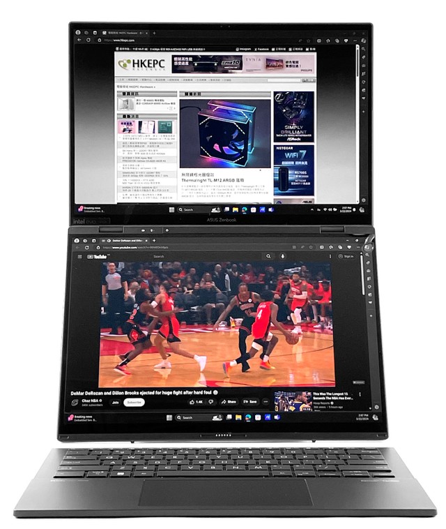

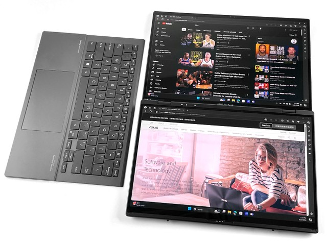

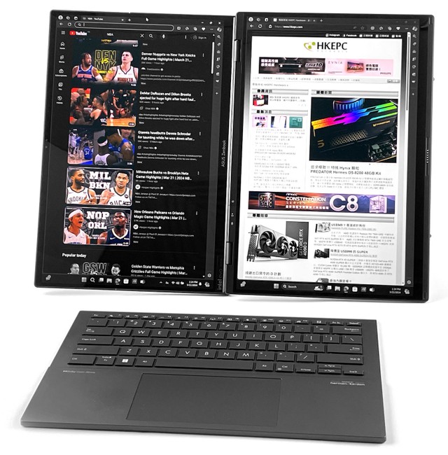

將 ErgoSense 藍牙鍵盤拆下, 14 吋的 ASUS Zenbook DUO (2024) 就能變成 19.8 吋的直立雙屏工作空間,適合程式設計師、研究人員和作家等各種使用者。在一個螢幕上顯示您的生產力應用程式,同時在另一個螢幕上顯示參考資料、文件或研究來源。
Zenbook DUO 2024

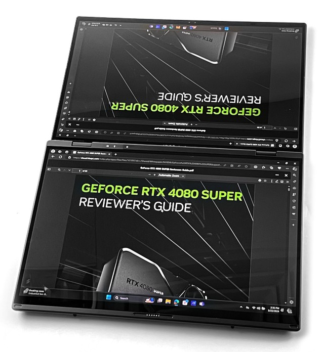

除了直向桌面模式,ASUS Zenbook DUO (2024) 雙屏還可以橫向上下顯示,參考另一個螢幕上的內容。因此無需不斷切換標籤頁或視窗,可降低干擾並協助您專注於手邊的工作。

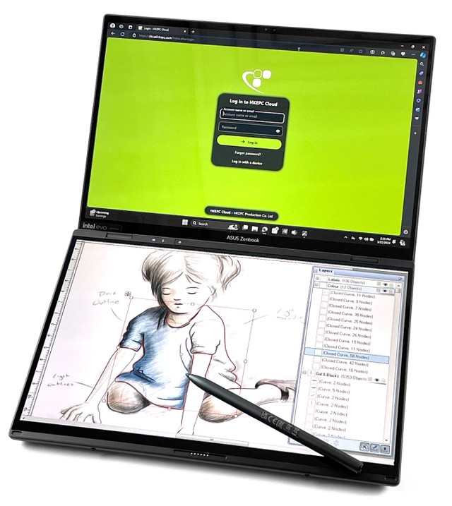

ASUS Zenbook DUO (2024) 可以切換至雙屏幕平板模式,下方螢幕可設定為全尺寸虛擬鍵盤。擁有雙螢幕,不僅提升生產力,您還能享受更身歷其境的娛樂體驗,更可支援 ASUS Pen 2.0 變身專業的電子畫板,具有 4096 階壓力感應的靈敏度3,可讓您準確再現最精細的線條和陰影。

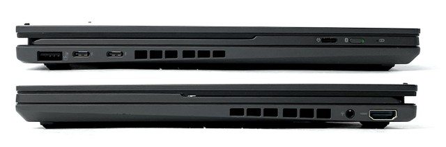

接口方面,ASUS Zenbook Duo (2024) 具備 2 個 USB-C 接口,其中一個可支援 Thunderbolt 4 技術能提供最高 40Gbps 傳輸頻寬,並可用作連接外置顯示卡或高速儲存裝置,支援 DisplayPort 1.4、最高 8K@60Hz 解析度輸出。為了方便商務應用,ASUS Zenbook DUO (2024),提供 1 組 USB 3.0 Type A、1 組 3.5mm 音效接口及1 組 HDMI 2.0b,不需要再額外擕帶 Docking。

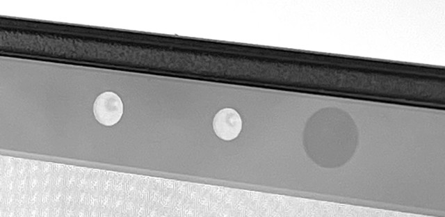

具備 Full-HD 解析度 AI Webcam,具備 3DNR 技術透過演算法可銳化影像並執行即時雜訊抑制,就算在低光照下仍能保持清晰影像,加上Two-Way AI Noise Cancelation (雙向 AI 降噪) 可利用龐大的深度試驗資料庫減少麥克風或音訊的背景噪音,非常適合用於視像會議。

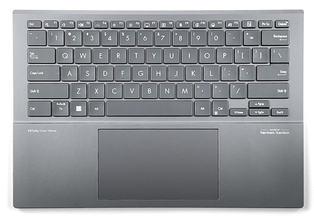

附連 ErgoSense 藍牙鍵盤及觸控板,它可以支援 Bluetooth 5.1 無線連接,放在機身時會變成 USB 連接並同時充電,觸控板表面採用特殊的低摩擦塗層加上防指紋功能,鍵盤具備19.05 cm 按鍵區間、2mm 碟形鍵帽、1.4mm 按鍵行程,適中的彈回及行程打字手感算不錯,具備磁吸功能系統會自已偵測是否進入 Notebook 模式,相當方便。

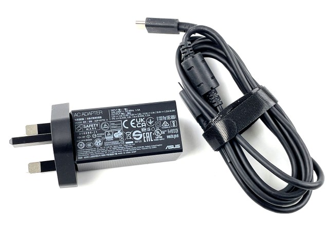

ASUS Zenbook DUO (2024) 支援 USB-C 接口充電,支援 Power Delivery 最高 20V/3.25A @ 65W 快充,廠方附連了 1 組迷你 USB-C 65W PD 充電器,它可同時用於其他 USB-C 充電裝置。

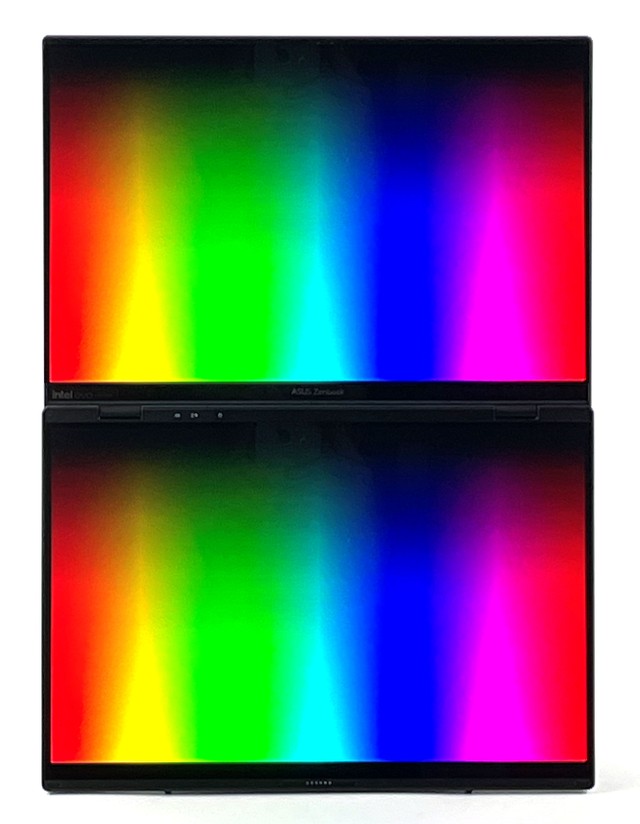

雙 3K 120Hz OLED 顯示屏
ASUS Zenbook DUO (2024) 搭載 2 顆 14 吋 ASUS Lumina 3K OLED 面板、91% 屏幕佔比,解析度為 2880 x 1800,低至 0.2ms GtG 反應時間、120Hz 更新率,帶來流暢、近乎零殘影的快速動態畫面,具備抗藍光技術可以減少 70% 有害藍光並通過TÜV Rheinland低藍光護眼認證。
Zenbook DUO 2024
受惠於 OLED 面板擁有能夠獨立控制每個子像素的亮度的特性,顯示屏能夠提供高達 1,000,000 : 1 的真實對比度,支援 HDR 技術、HDR 峰值亮度達到 500nits,並且通過了 VESA DisplayHDR True Black 500 的認證,能夠提供極致深邃的光暗對比細節。
ASUS Zenbook S 13 OLED
色彩表現方面,這片 OLED 顯示屏支援 10-bits 色彩深度,擁有細膩平順的色彩漸變效果,而且能夠達到 100% DCI-P3 (133% sRGB) 色域覆蓋、Delta E < 1 色準。重點是色域水平能夠在低亮度時維持,不像傳統 LCD 顯示屏只能在高亮度下維持宣稱的色域水平,在不同的環境亮度下使用仍有一致的色彩表現,再加上獲得 Pantone 認證,滿足專業創作者對廣色域及高色準的嚴格要求。

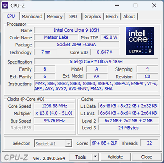

這是送測的 ASUS Zenbook DUO (2024) 是新一代 Core Ultra 9 185H 行動處理器,採用 Intel 4 (7nm) 制程、全新 Meteor Lake-H 微架構,內建 6 個 P-Core 大核心、8 個 E-Core 小核心及 2 個全新的LP-Core 超低功耗核心,合共 16 核心、22 線程,擁有 1,632KB L1、18MB L2 及 24MB L3,內建 Intel ARC Xe-LPG 繪圖核心,擁有 8 個 Xe 單元、共 128 EU。
Zenbook DUO 2024Zenbook DUO 2024
時脈方面, Core Ultra 9 185H 的 P-Core 基礎時脈為 3.9GHz、Max Turbo Clock 為 5.1GHz、E-Core 基礎時脈為 1.9GHz,Max Turbo Clock 為 3.8GHz,LP-Core 基礎時脈為 1GHz, Max Turbo Clock 為 2.5GHz,PL1 (TDP) 為 45W、最高 Turbo Power (PL2) 可設定至 115W,屬於高效能行動處理器。

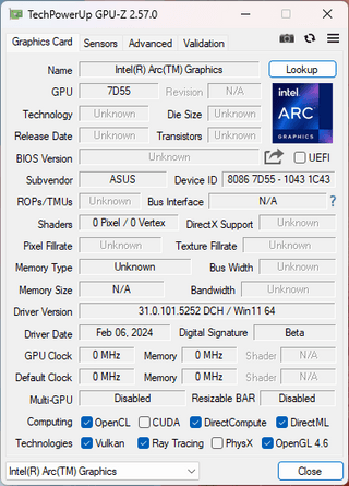

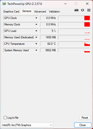

繪圖核心方面,ASUS Zenbook DUO (2024) 處理器內建 Intel ARC Xe-LPG 繪圖核心 顯示核心,擁有 8 個 Xe 核心、共 128 個 Execution Units,GPU 時脈為 300MHz Base Clock、2,350MHz Burst Clock,支援 Direct X 12.1 及 OpenGL 4.6 API,同時具備完整的影像解碼能力,支援 8K AV1、8K VP9、8K H.265 及 4K H.264 的硬體解碼。
此外,Intel Core Ultra 9 185H 更首次加入了 NPU 加速運算單元,命名為 Intel AI Boost 技術,核心時脈為 1.4GHz,可支援 Int8、FP16、FP32 等 AI Datatype 及 OpenVINO、WindowsML、DirectML、ONNX RT 等 API,正式進入 AI 運算時代。

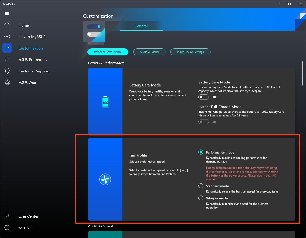

▲ 在 MyASUS 中提供三個風扇轉速選項
支援 IceCool 散熱技術,能夠結合機內多個傳感器自動計算出最佳的風扇轉速,同時提供三個風扇轉速選項,包括安靜模式、平衡模式及高效能模式,廠方指開啟高效能模式後對比能使處理器效能提升高達 70%,不過風噪聲也會變得明顯。
Zenbook DUO 2024

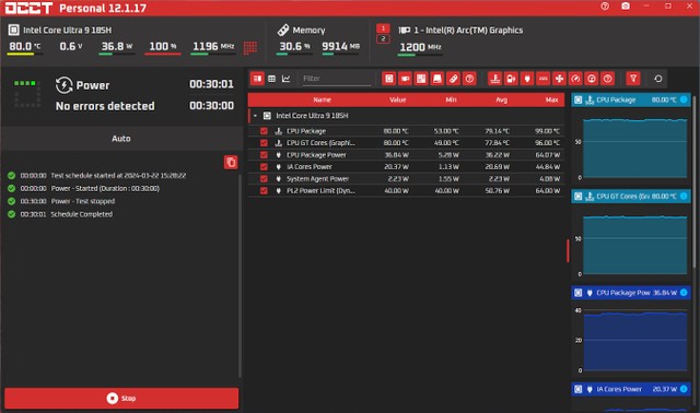

根據 OCCT測試結果,ASUS Zenbook DUO (2024) 將 Core i9-13900H 的 PL1 設定為 40W,PL2 設定為 64W,CPU 功耗最初維持在 64W,當到達 99°C 時會回落至 40W (20W CPU + 15W GPU),經過 30 分鐘 CPU 負載測試錄得 80°C。

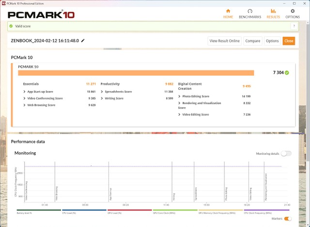

在 PCMark 10 基測測試中綜合成績為 7,304 分,其中 Essentials 基本測試得分為 11,271 分屬於高水平、Productivity 生產力測試得分也有 9,882 表現亦屬中上水平,數碼媒體運算得分 9,495,以沒有 GPU 的機種來說,數碼媒體運算項目的分數算是非常高,不能少看 Intel ARC Xe-LPG 的運算性能。

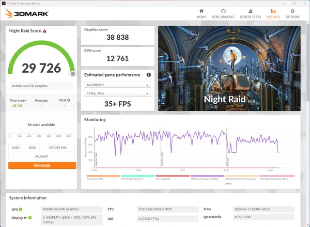

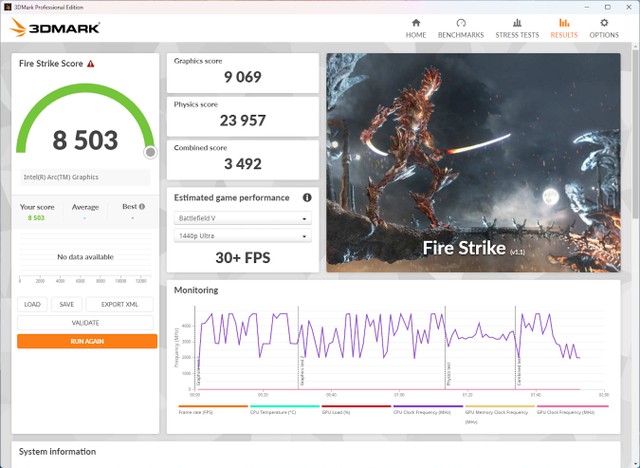

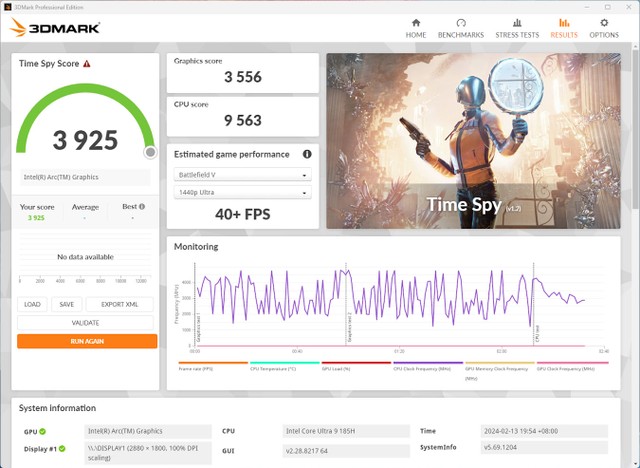

3DMark 應該是現時最廣泛地使用的 3D 性能基準測試軟件,由於 ASUS Zenbook DUO (2024) 僅搭載了 Intel ARC Xe-LPG 內置顯示核心,是次測試採用了針對流動裝置的 Wild Life Extreme、針對內置顯示核心的 Night Raid 及主流 DX11/12 遊戲的 Fire Strike、進階 DX12 遊戲的 Time Spy 三個基準測試場景,以了解這部 Notebook 在不同程度的遊戲運算下的性能表現。
Zenbook DUO 2024
Zenbook DUO 2024
Zenbook DUO 2024
憑藉內建的 Intel ARC Xe-LPG 顯示核心,ASUS Zenbook DUO (2024) 的整體遊戲運算性能介乎於 NVIDIA GeForce GTX 1650 Laptop至 RTX 2050 Laptop 之間,能勉強滿足在 FHD 解析度下執行一些主流 FPS 及 MOBA 遊戲的需求。

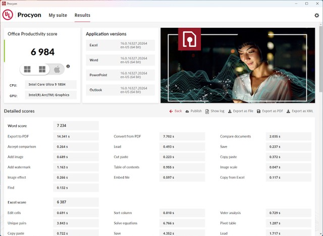

▲ Procyon 辨公室生產力基準測試
在 Procyon 辨公室生產力基準測試中,運用了 Microsoft Office 系列中的 Word、PowerPoint、Excel 及 Outlook,執行大量常用的功能及指令,例如匯出 PDF、載入文件、插入圖片、VLOOKUP 指令、移動郵件等等。ASUS Zenbook DUO (2024) 在這個測試中的總得分為 6,984,文書工作表現相當流暢爽快。

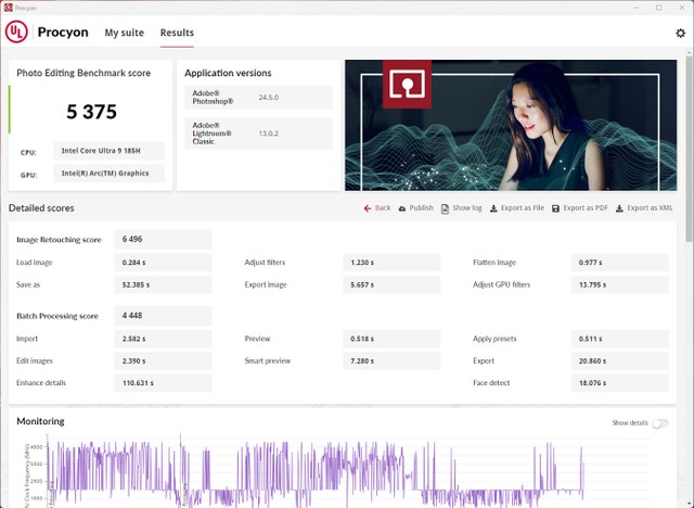

▲ Procyon 相片編輯基準測試
在 Procyon 相片編輯基準測試中,則採用了 Adobe Creative Cloud 系列中的 Photoshop 及 Lightroom Classic,測試首先會將 DNG 數位負片圖片導入 Adobe Lightroom Classic 中,然後批量應用各種預設效果,並且對圖片作出裁剪、拉直及修改。而在第二部分中,測試則將多種編輯及圖層效果應用於 Adobe Photoshop 中的照片上,並且紀錄每個項目所需的運算時間,用來衡量系統執行常見相片編輯處理工作時的速度,在這次測試中得到 5,539 的分數,能夠滿足各類型的修圖及創作需要。

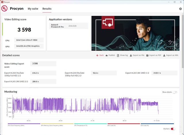

而在 Procyon 影片編輯基準測試中就採用了 Adobe Premiere Pro 影片剪輯軟件,測試首先會導入兩個影片項目文件進行編輯、調整並分別加入 CPU-Based 特效及 GPU 加速特效,兩個影片項目再分別以 1080p H.264 及 4K H.265 格式輸出,並基於 4 段影片輸出的所需時間計算出基準得分。
ASUS Zenbook DUO (2024) 在這次測試中為 3,598 的分數,雖然較舊有 Intel 13/14 代 CPU 有明顯的提升,在仍然無法與具備獨立 GPU 的機種比較,只夠應付一些簡單的影片剪輯工作,太多特效還是需要買具備 GPU 的型號。

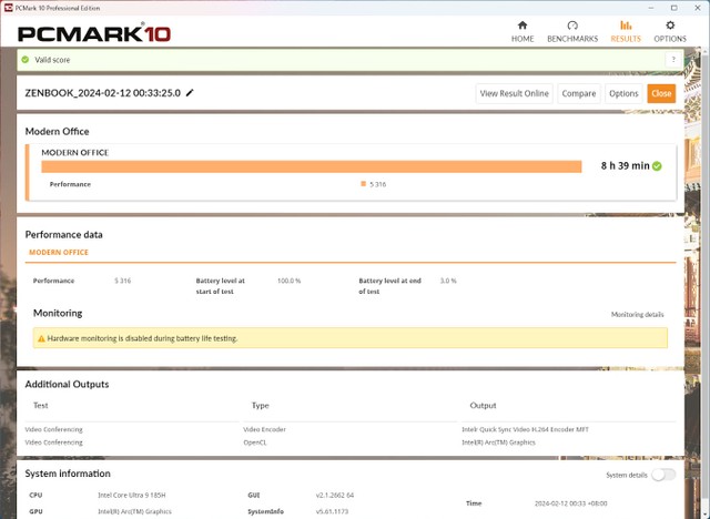

採用 PCMark 10 Modern Office電池續航力測試,模擬正常辦公室應用運算,屏幕亮度設定為 30%,電源模式設定為省電,錄得 8 小時 39 分鐘的電池續航力。
