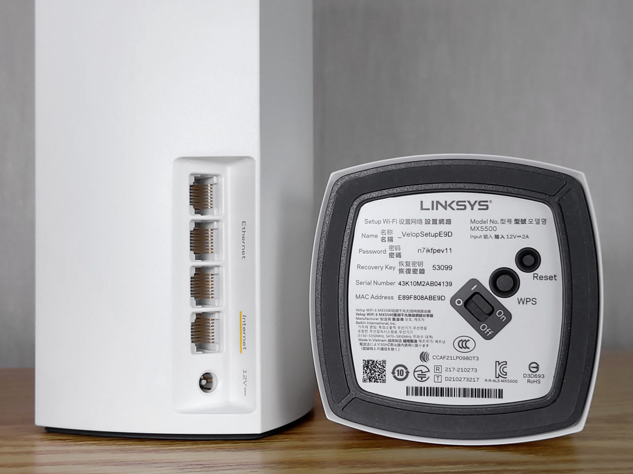

▲ 1 WAN + 3 LAN 配置、機底設有 WPS、Reset 按鈕及電源開關
Linksys Atlas Pro 6 採用了 1 WAN + 3 LAN 的有線連接配置,全部連接埠皆支援 Gigabit Ethernet 規格,接點與接點之間除了支援無線連接外,亦可以透過有線連接組建 Mixed Mesh 或 Wired Mesh,令 Mesh 網絡的建設更具彈性。而機底則設有 WPS 快速安全配置按鈕、Reset 按鈕及電源開關。

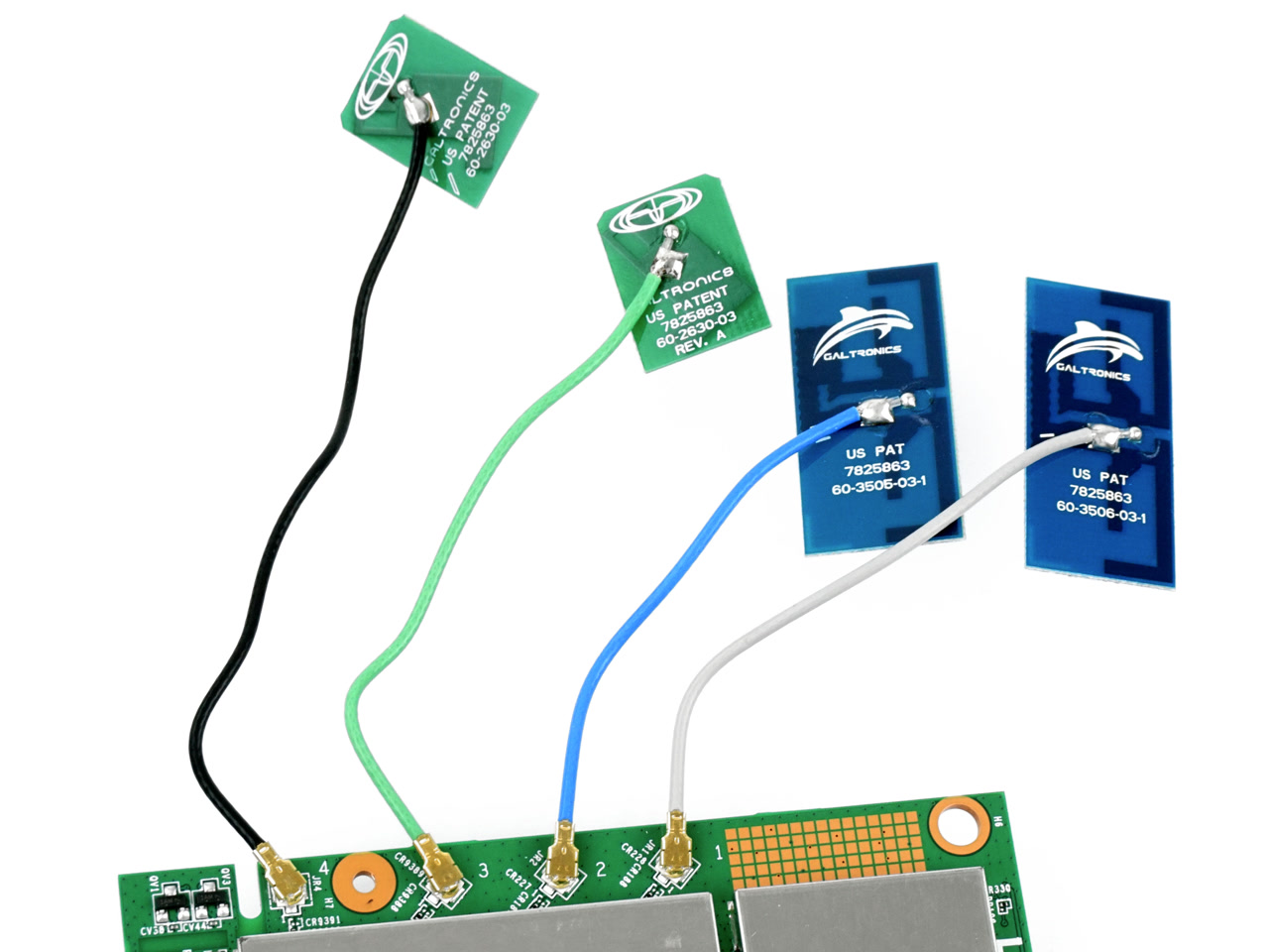

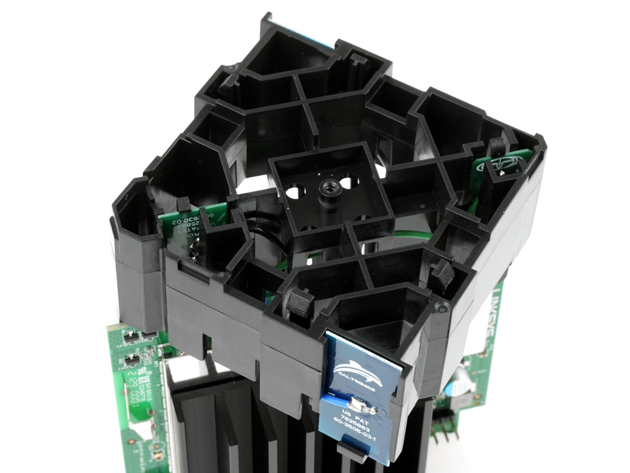

▲ 採用 Galtronics 的 PCB 天線
拆開 Linksys Atlas Pro 6 的外殼後可以將 PCB 連同天線及散熱器一併抽出,可以看到穩藏式天線設於機頂位置,4 支天線皆採用 Galtronics 生產的 PCB 天線,PCB 以兩塊大型鋁金屬 Heatsink 緊夾著,為元件提供充足的散熱能力。

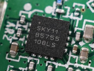

訊號增益方面,Linksys Atlas Pro 6 的 5GHz 及 2.4GHz 頻段分別搭載了 4 顆 Skyworks SKY85755-11及 Skyworks SKY85340-11 Wi-Fi 前端模組,兩者都整合了訊號增益器及低噪音放大器 (LNA) 等等的整合式 FEM 常見設計。當中 SKY85755-11 的發射增益高達 32dB、MCS11 HE160 的能量輸出則高達 -43 dB EVM,可以提供更廣闊的 5GHz Wi-Fi 訊號覆蓋範圍。

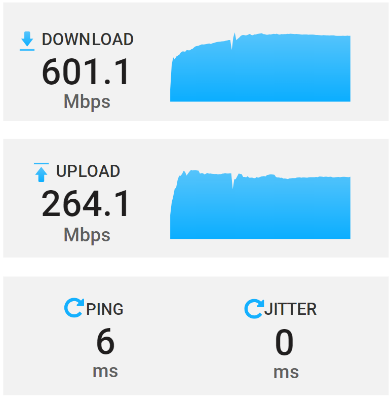

測試點 35.0GHz601.1264.16

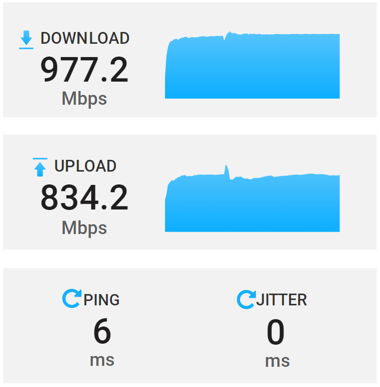

測試點 25.0GHz977.2834.26

測試結果題示,由於在近距離無遮檔的「測試點 1」及「測試點 2」中無論節點存在與否其實都只會連接至主機,兩節測試的速度表現相當接近,而且都錄得超過 900Mbps 的下載速度,畢竟對應的是 2 x 2、160MHz 連接規格,理論無線頻寬可達 2.4Gbps,錄得這個速度表現以中高階路由器來說只可以說是符合預期,沒有驚喜。
真正會產生分別的測試其實來自隔壁單位、分別隔了一面及兩面薄牆的「測試點 3」及「測試點 4」,在沒有節點的幫助下單部 Linksys Atlas Pro 6 仍然能夠憑「一己之力」分別測得 600Mbps 及 264Mbps 的下載速度,已經算是相當不錯。而在加入第二部 Atlas Pro 6 組成 Mesh Wi-Fi 網絡後,當位於「測試點 3」及「測試點 4」時裝置就會自動連接至距離較近的節點路由器上,連接訊號強度會有明顯的提升,在距離主機路由器最遠的「測試點 4」可以測出 679Mbps 下載速度及 388Mbps 上傳速度。實測兩部 Atlas Pro 6 提供的 Wi-Fi 訊號能夠完整覆蓋 HKEPC 編輯部兩個單位合共約一千多平方呎的空間,換算在住家環境,計上奇則單位、主力牆間隔的「加持」,2 Pack 雙機套裝應該能夠滿足 400-600 呎中型單位的全屋 Wi-Fi 覆蓋。
