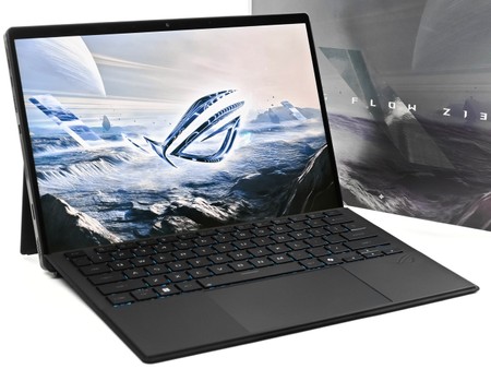

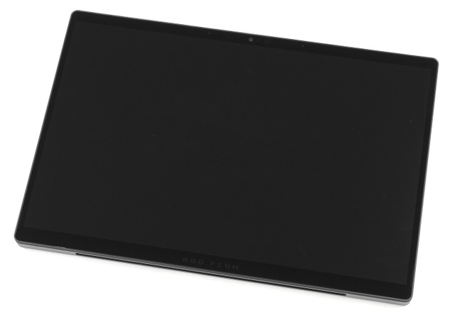

▲ ASUS ROG Flow Z13 (2025) GZ302 電競平板

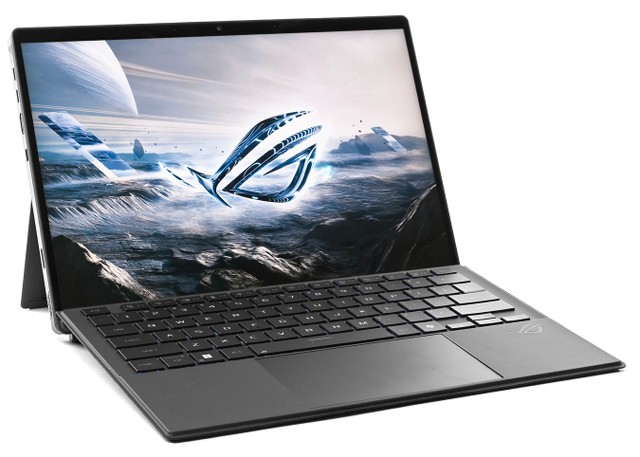

ASUS 全新推出 ROG Flow Z13 (2025) GZ302 電競平板,採用 AMD Ryzen Al Max+ 395 CPU,搭配內置 Radeon 8060S iGPU,配備 32GB RAM、1TB SSD、13.4 吋 2.5K 180Hz IPS 螢幕,可滿足 2.5K 流暢遊戲、多工處理、多媒體創作及 AI 運算等多用途使用的需求,擁有 1.2kg 重量、12.9mm 厚度的輕巧纖薄鋁製機身,加上不鏽鋼均溫板散熱設計,帶來不俗的散熱表現且保持寧靜運作,配備 70Wh 電池可提供約 12 小時電池續航力,搭配內建轉動支架和可攜式鍵盤,提供平板電腦和手提電腦的二合一功能,帶來 2025 年高性能電競 Windows 平板電腦選擇。

今次開箱的 ASUS ROG Flow Z13 (2025) GZ302 尺寸為 300mm x 20.4mm x 12.9mm ~ 14.9mm,重量為 1.2kg,採用全黑色配色設計,搭載 CNC 數控銑削加工而成的鋁合金機身外殼,機身用上霧面表面處理,背面和側面邊框設有一些凹凸線條坑紋和太空競賽般的線條圖案,並加入透明化景窗設計,帶來復古未來主義的外觀設計。整體外觀主題與過去推出的 ROG Flow 13 較為相似。

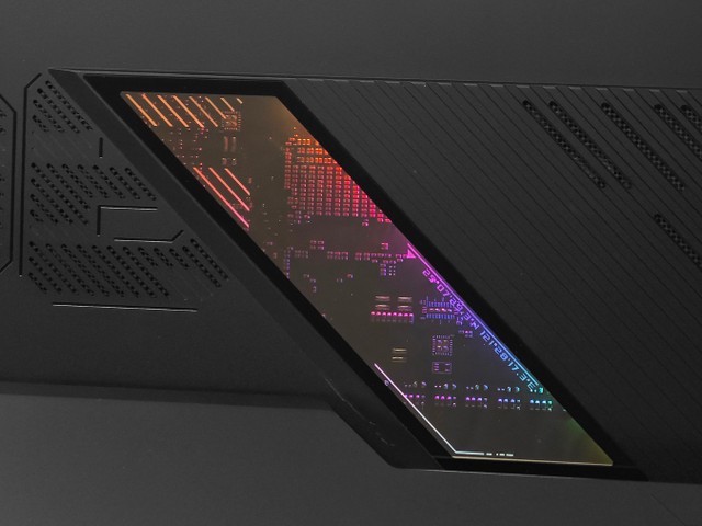

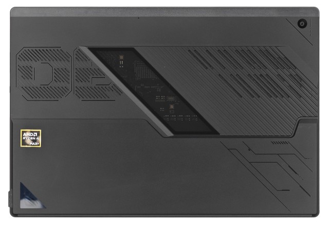

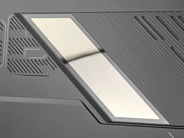

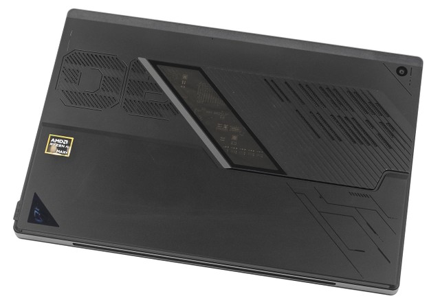

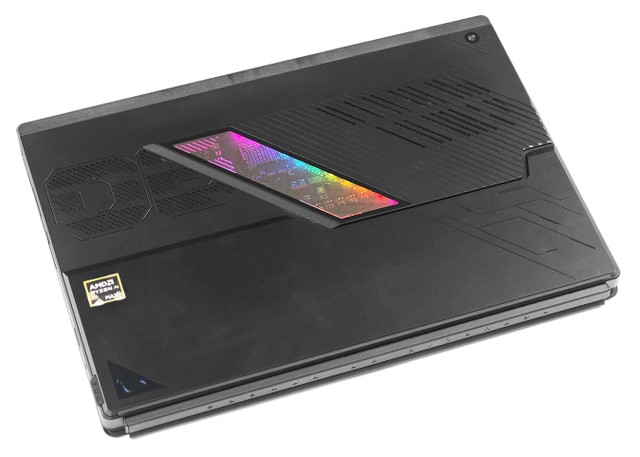

ROG Flow Z13 (2025) GZ302 機身背面央央設有一個平行四邊形裝飾條,在不同角度和光線照射下,能夠呈現鏡面反光或透明透光的展示效果,象徵大空艙景窗設計。透視後可看見內部 PCB,印有華碩台北總部的經緯度座標,而且更可展示 Aura Sync RGB 燈效,透過使用 Armoury Crate 軟件,可調整發光色彩和燈光模式。

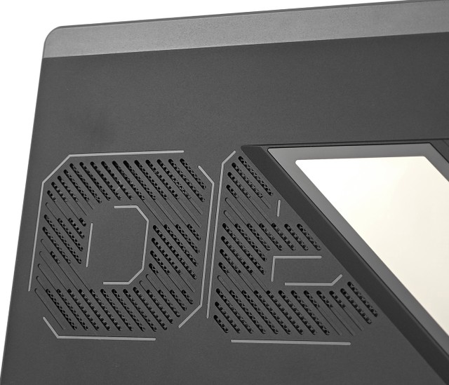

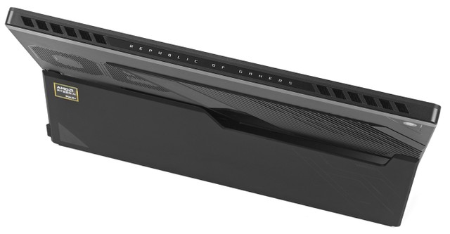

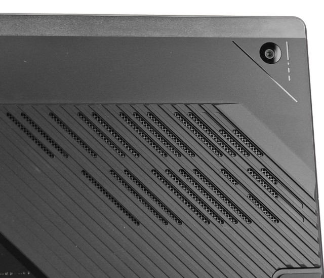

ROG Flow Z13 (2025) GZ302 機身背面設有 2 個吸風散熱開孔設計,具備防塵網設計;機頂側面設有 2 個出風散熱開孔設計,中央設有 Republic of Gamers 遊戲標語字樣。

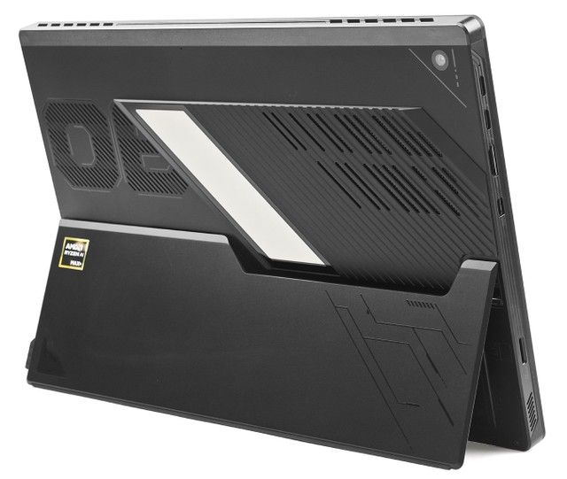

內置傾斜支架、170° 可活動角度
ROG Flow Z13 (2025) GZ302ROG Flow Z13 (2025) GZ302

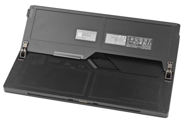

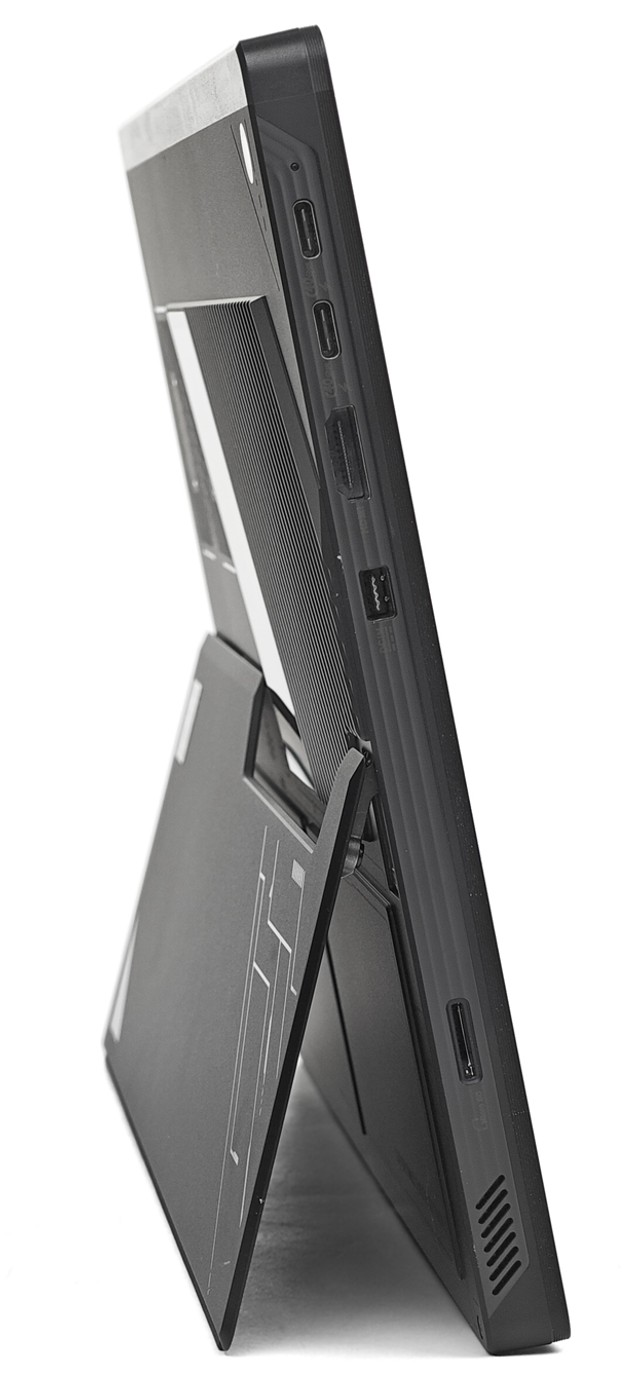

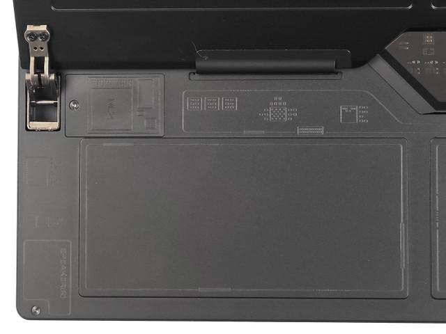

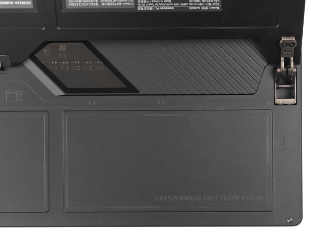

ASUS ROG Flow Z13 (2025) GZ302 背面具備內置金屬傾斜支架,打開後可以看見背面機身外觀設計,設有內部佈局的區域設計。機背下方標誌了鋰電池包的區域,大概是內部 70Wh 鋰電池的擺放位置。

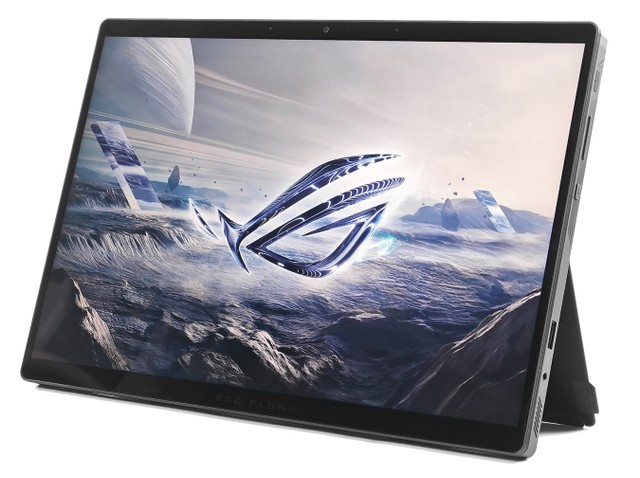

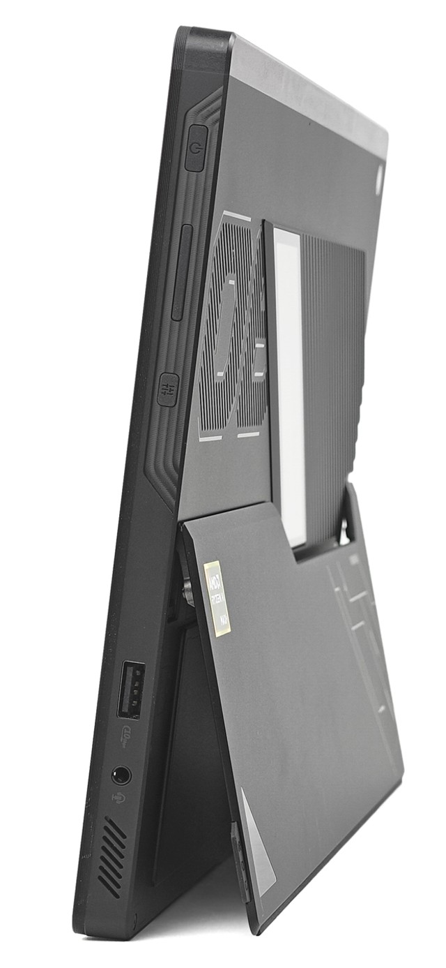

傾斜支架打開後,ROG Flow Z13 (2025) GZ302 平板可以傾斜站立方式擺放,提供最大 170° 可活動角度,用家可自由調整合適的觀看角度。

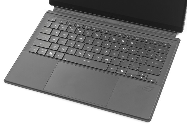

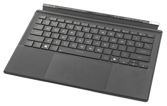

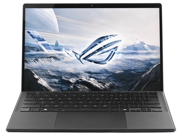

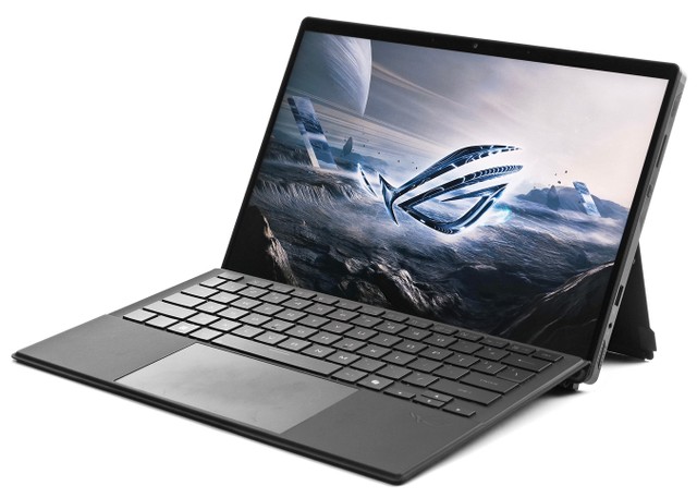

內建可攜式鍵盤、RGB 背光

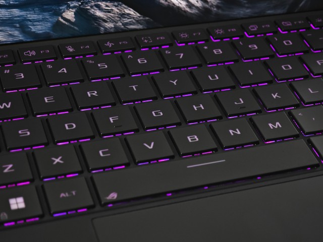

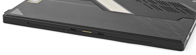

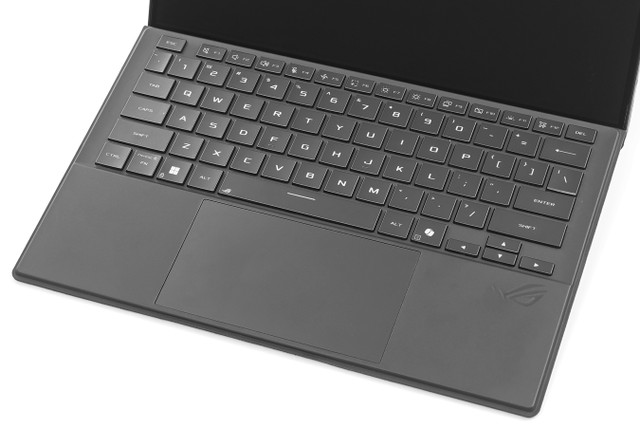

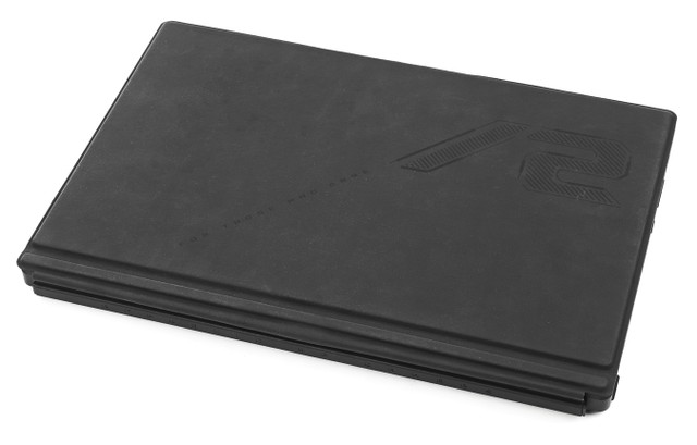

ASUS ROG Flow Z13 (2025) GZ302 具備內建可攜式鍵盤,設有金屬接點、磁吸連接設計,能夠與平板底部側面連接,提供二合一手提電腦功能。不使用時可把鍵盤蓋到顯示器上,磁吸感應自動螢幕關閉,同時形成保護套面效果。鍵盤採用緊湊型鍵盤佈局,捨棄數字鍵區和大部分編輯鍵區,Fn + F1 ~ F12 設有筆電裝置專用的快捷功能鍵,並設有大面積觸控板。
ROG Flow Z13 (2025) GZ302 電競平板ROG Flow Z13 (2025) GZ302 電競平板
可攜式鍵盤提供兩段的磁吸擺放,一個是鍵盤保持平面,一個是鍵盤頂端與螢幕磁吸依附,可讓鍵盤保持輕微傾斜。
鍵盤具備 RGB 背光設計,連接後可在鍵帽字符和鍵帽之間的空隙透出 RGB 單色轉效果,透過使用 Armoury Crate 軟件,可調整發光色彩和燈光模式。

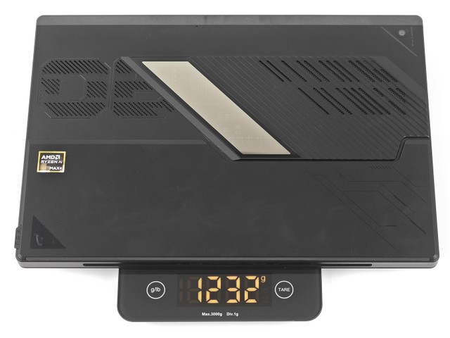

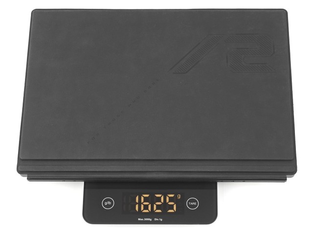

ROG Flow Z13 (2025) GZ302 官方重量為 1.2kg,實際測試重量為 1232g,加上可攜式鍵盤後,重量為 1625g,可輕鬆應付便攜移動和日常攜帶外出使用的需求。

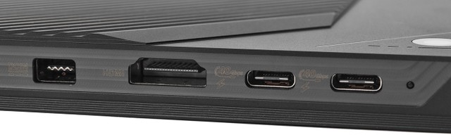

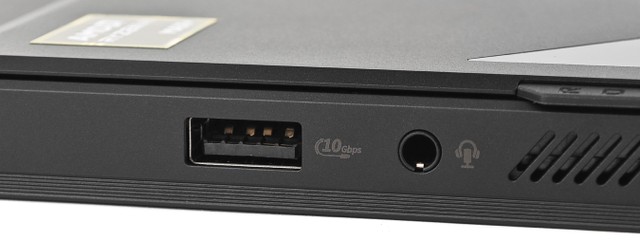

I/O 連接接口方面,ROG Flow Z13 (2025) GZ302 電競平板左右側面提供 1 組 HDMI 2.1 接口、2 組 USB4 Type-C 接口、1 組 USB 3.2 Gen2 10Gbps Type-A 接口、1 組 3.5mm 4 極音訊接口、1 組 Micro SD 讀卡機 (UHS-II) 、1 組 200W 矩形電源接口。
當中,USB4 接口支援 40Gbps 傳輸、DisplayPort 2.1 顯示輸出功能、PD 3.0 100W 充電功能。HDMI 2.1 接口支援顯示輸出。

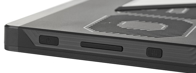

ROG Flow Z13 (2025) 右側面靠上方位置設有電源鍵、音量加減鍵、控制中心鍵。

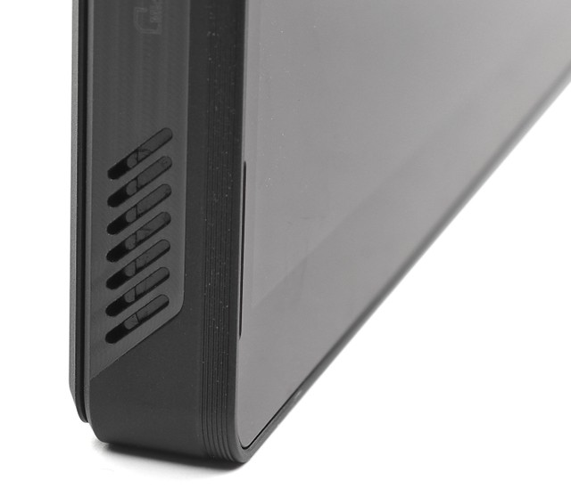

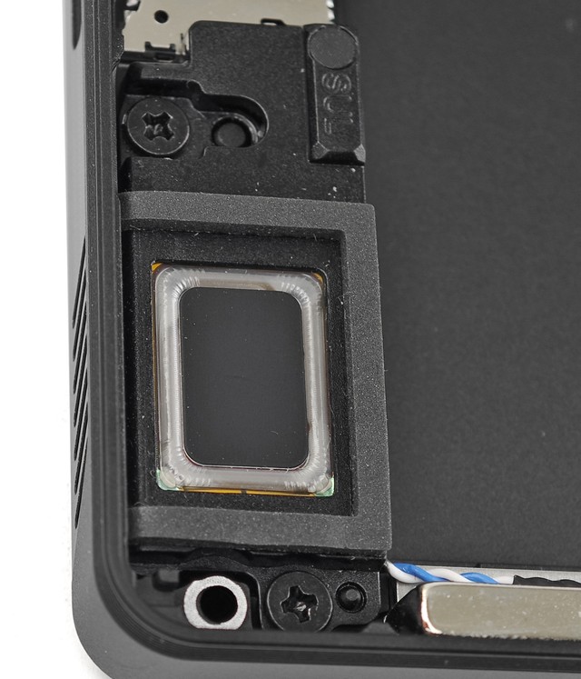

Dolby Atmos 喇叭揚聲器、Dolby Atmos 音效

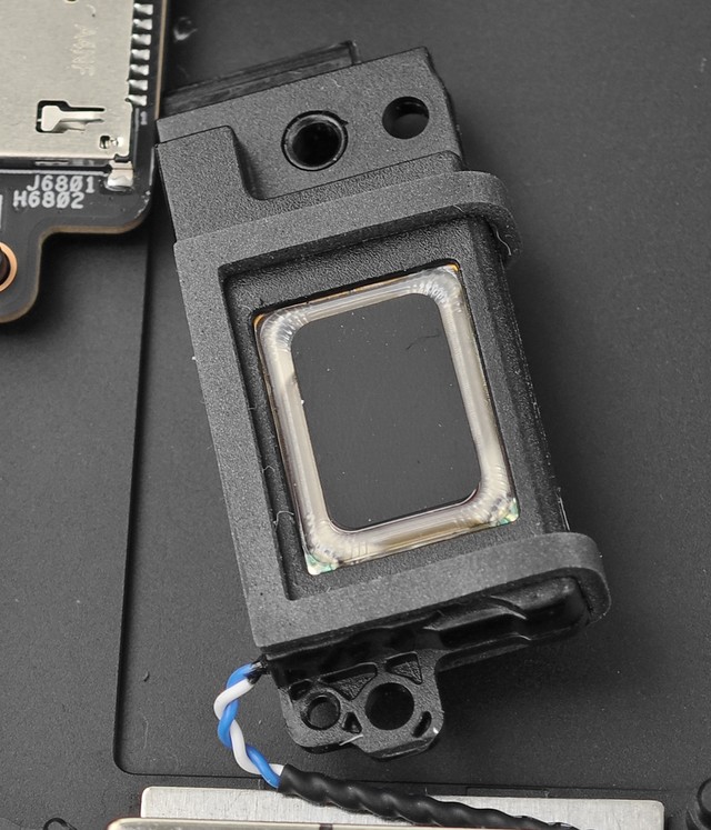

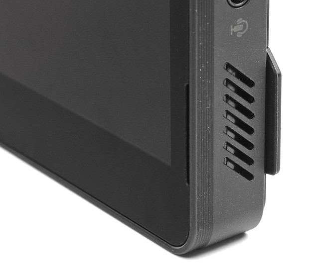

ASUS ROG Flow Z13 (2025) GZ302 搭載雙喇叭揚聲器,每個揚聲器設有 2 個發聲單元,形成 2 組側面喇叭和 2 組前置喇叭,具備智慧放大技術,支援 Dolby Atmos 杜比全景聲功能,提供逼真的音效表現,並支援 AI 喇叭降噪功能 ,能夠過濾筆電喇叭人聲外的雜聲聲音。

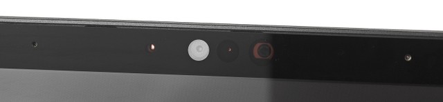

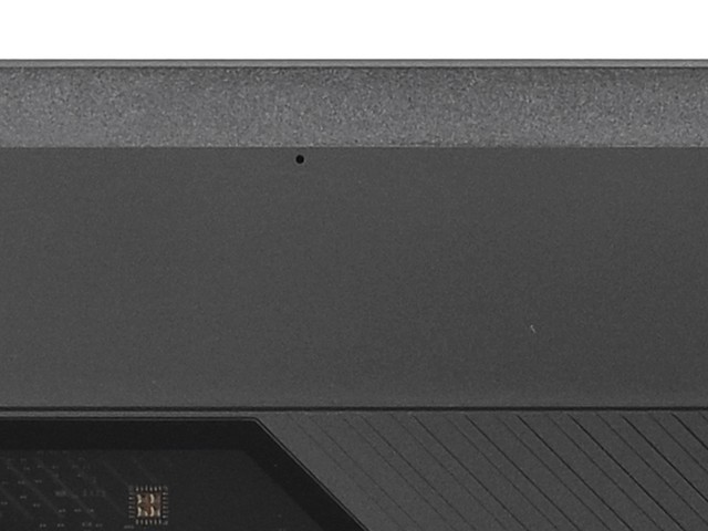

陣列麥克風、5MP 紅外線前置鏡頭、13MP 後置鏡頭
ASUS ROG Flow Z13 (2025) GZ302 螢幕上方和機背設有內建 3 麥克風陣列,支援 AI 麥克風降噪功能,提供清晰的語音通話體驗。另外,螢幕上方設有 1 組 5MP 1440P 30FPS WebCam 紅外線前置鏡頭、鏡頭狀態燈,支援 Windows Hello 臉部辨識解鎖功能。

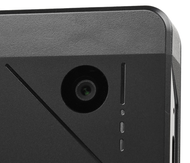

ASUS ROG Flow Z13 (2025) GZ302 背面右上方設有 1 組 13MP 2160P 30 FPS 後置鏡頭,可滿足視像通話以及拍照功能需求。

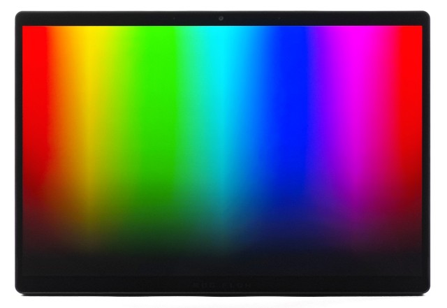

13.4 吋 2.5K 180Hz 16:10 IPS 觸控顯示器、ROG Nebula 霓真技術
ASUS ROG Flow Z13 (2025) GZ302 筆電搭載 1 個 13.4 吋 2.5K IPS 180HZ 16:10 觸控顯示器,具備 ROG Nebula 霓真技術,顯示器面板為 TL134ADXP03,面板類型為 IPS,提供 WQXGA 2560x1600 解析度、16:10 螢幕比例、180Hz 刷新率、3ms 反應時間、10bit 色彩深度、100% DCI-P3 廣色域、1500:1 對比度、500 Nits SDR 亮度,支援觸控功能、48Hz ~ 120Hz AMD FreeSync Premium 功能、 Dolby Vision 技術,獲有 Pantone 認證。
顯示器螢幕具備 DXC 表面塗層的 Gorilla Glass 5 鏡面玻璃,鏡面玻璃表面擁有高通透特性,可提供出色的色彩還原質素,並且擁有十分低的反光特性,可有效降低日光環境的光線反射。

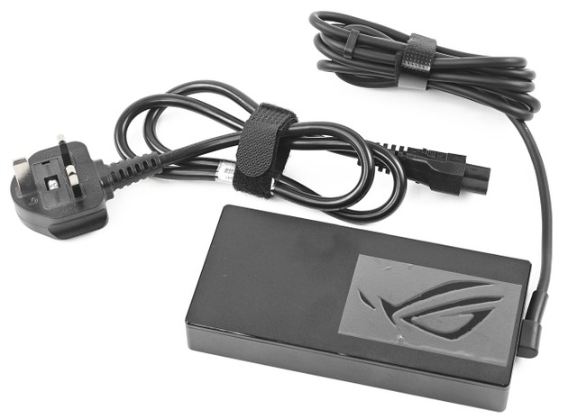

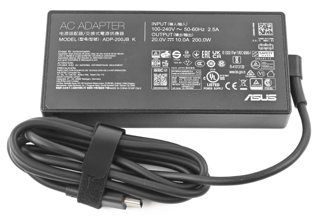

200W 充電器
ASUS ROG Flow Z13 (2025) GZ302 電競平板附連 1 個 200W 電源供應器及英式電源線,支援全電壓 100V ~ 240V 2.5A 電源輸入,提供最高 20V 10A 200W 電源輸出。

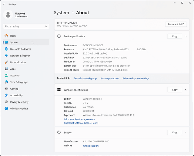

ASUS ROG Flow Z13 (2025) GZ302 電競平板預載 Windows 11 Home 24H2 作業系統,首次開機會進行 Winodws OOBE 全新體驗過程,連接網絡後將會自動啟用 Windows,提供開機即用的的使用體驗。

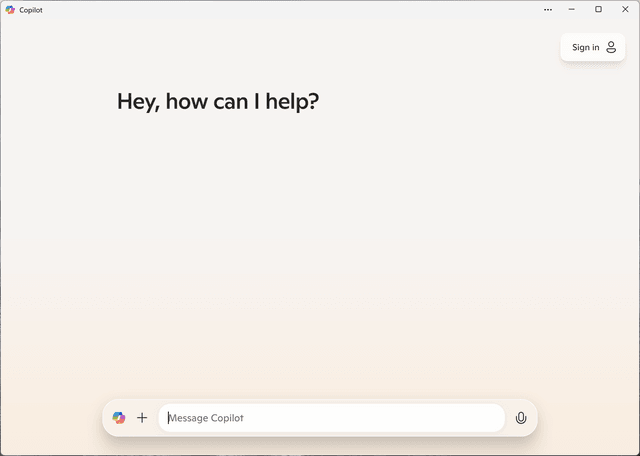

Windows 11 Home 24H2 內建 Microsoft Copilot LLM 聊天工具,透過 AI Chatbot 功能,可在用家需要幫助時提供建議、啟發和協助,以提高創造力、生產力和技能。

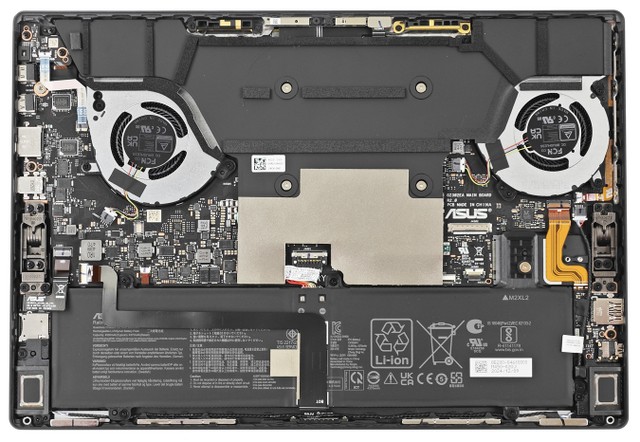

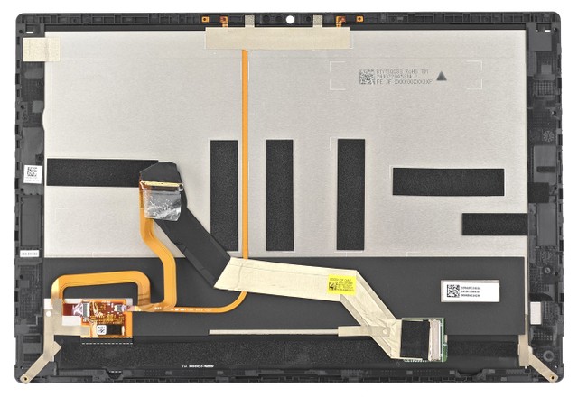

ROG Flow Z13 (2025) GZ302 拆機
移除整個顯示器螢幕後,可以看見內部電腦裝置佈局,與一般手提電腦設計十分相似。

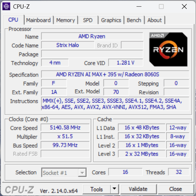

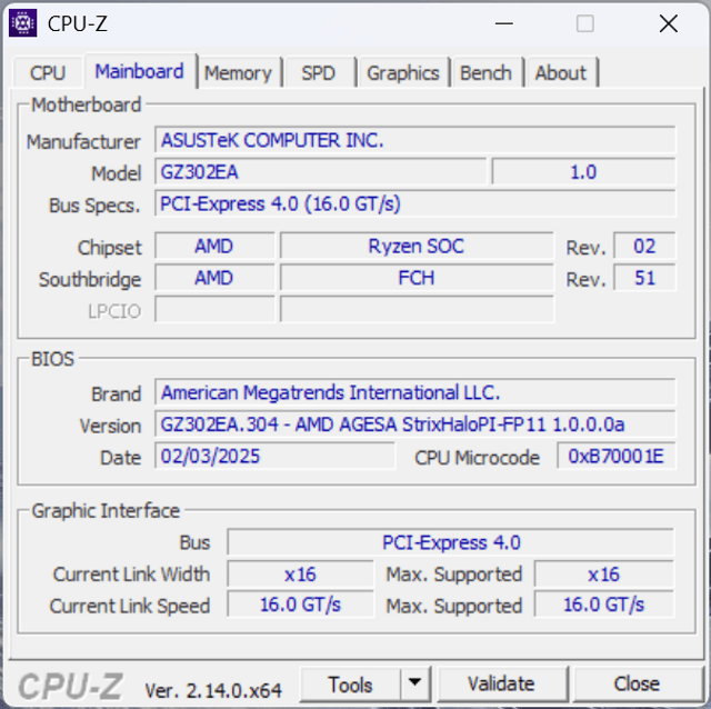

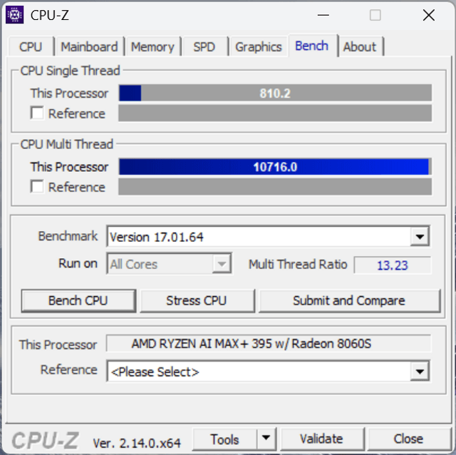

AMD Ryzen AI Max+ 395 處理器、Zen5 架構
ASUS ROG Flow Z13 (2025) GZ302 電競平板採用 AMD Ryzen AI Max+ 395 行動處理器,為 Ryzen AI Max 300 系列 APU,原代號為 Strix Halo,採用 TSMC 4nm FinFET、Zen5 微架構,內建 16 個 Zen5 核心,並支援 SMT 技術,合共 16 核心、32 線程,擁有 64MB L3 Cache,內建 AMD Radeon 8060S Graphics 繪圖核心,內建 AMD Ryzen AI NPU 單元,提供總 126 TOPS 算力。
時脈方面, AMD Ryzen Al Max+ 395 的基礎時脈為 3.0GHz、最大加速時脈為 5.1GHz。官方規格預設 TDP 為 55W,AMD 可配置 TDP (cTDP) 為 45W ~ 120W。

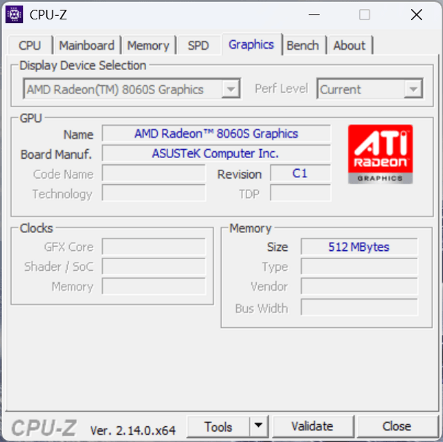

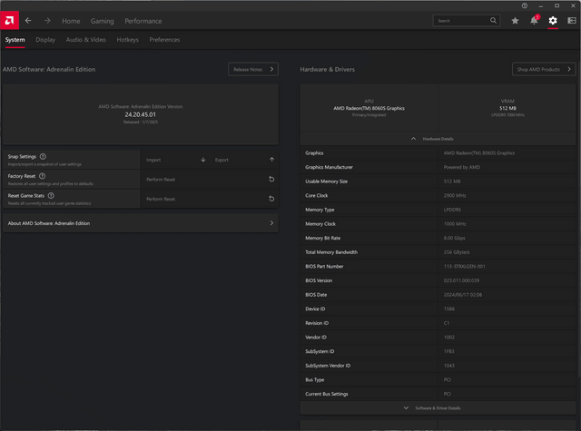

AMD Radeon 8060S Graphics 顯示核心

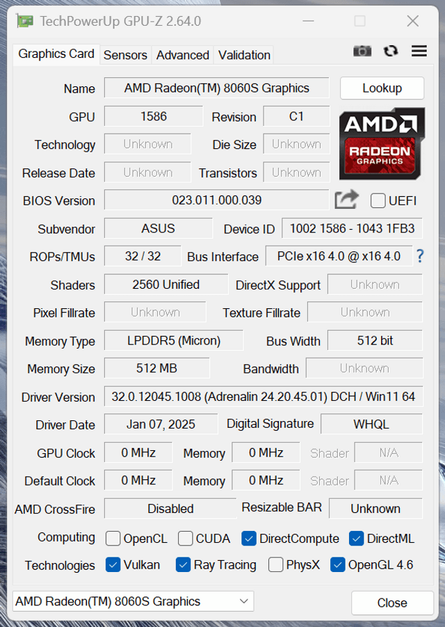

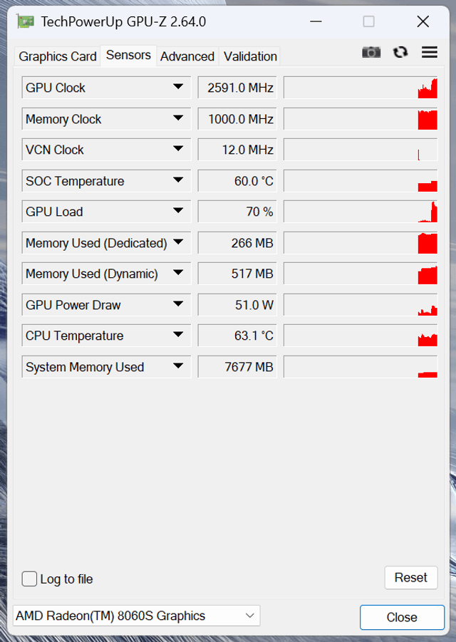

繪圖核心方面,AMD Ryzen Al Max+ 395 處理器內建 Radeon 8060S Graphics 顯示核心,搭載 RDNA 3.5 架構,擁有 40 個 CU 單元,GPU 最大時脈為 2900MHz,支援 AI 加速功能,具備高支援度的影像編碼解碼能力,支援 8K AV1 硬體編碼,8K VP9、 8K H.265、8K H.264 硬體編碼解碼。

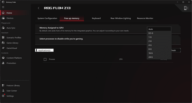

內置 Armoury Crate 軟件可調整 Radeon 8060S Graphics 的顯示記憶體容量,預設為 Auto (0.5GB),提供 0.5GB / 1GB / 2GB / 4GB / 8GB /16GB / 24GB 數值。預先設定較大的 iGPU VRAM 容量,可避免即時借取實體記憶體帶來的少許遊戲效能損失。

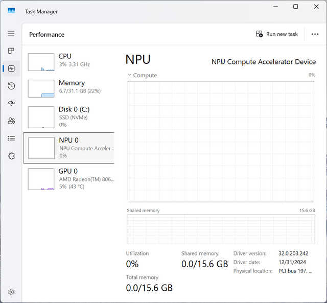

AI NPU 方面,Ryzen Al Max+ 395 處理器內建 AMD Ryzen AI NPU 單元,採用 XDNA 2 架構,擁有 32 個 AI 引擎單元,支援 INT8 精度,並加入 Block FP16 模式,可模擬 INT8 的效率卻擁有近乎 FP16 精度的性能表現,帶來低效能高效益的即時 AI 運算功能,提供最大 50 TOPS 算力。由於 NPU 算力超過 40 TOPS,因此獲得 Copilot+ PC 電腦標準認證。

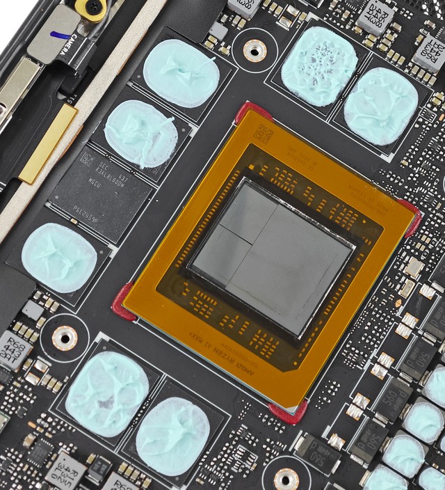

搭載 32GB LPDDR5X-8000 記憶體

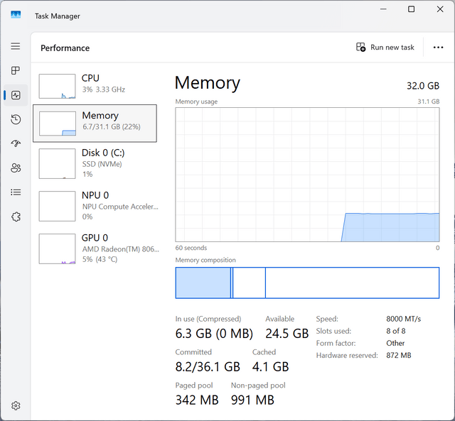

記憶體方面,ROG Flow Z13 (2025) GZ302 筆電提供採用 8 顆 LPDDR5X 8000 記憶體模組,合共提供 32GB 系統記憶體容量,運行 8000MHz 速度。

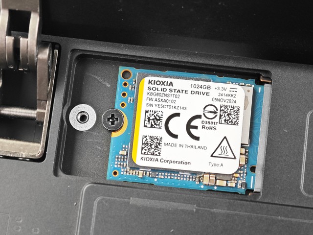

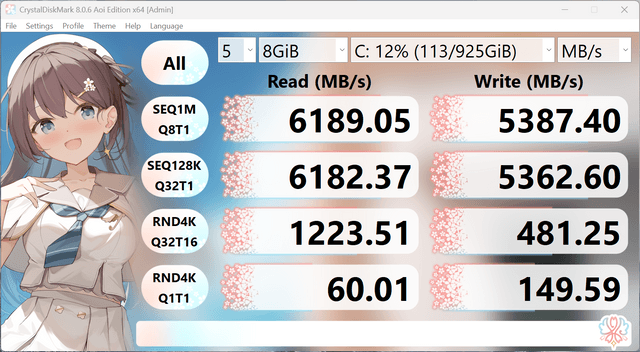

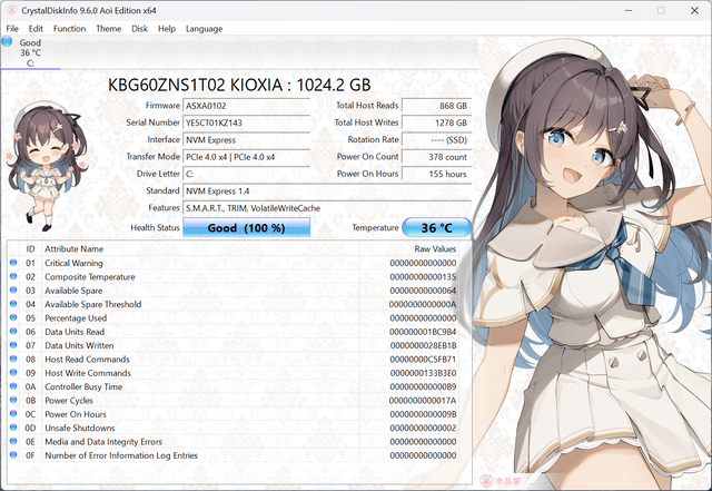

搭載 1TB PCIe 4.0 M.2 SSD

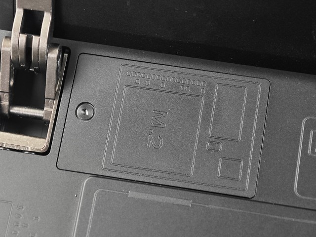

ROG Flow Z13 (2025) GZ302 平板提供 1 組 M.2 2230 SSD 插槽,預載 1 個 KIOXIA KBG60ZNS1T02 1TB PCIe 4.0 M.2 SSD,可供用家自行裝拆。
透過 CrystalDiskMark 進行測試,採用 5次、8GB 測量容量、「預設」設置檔、NVMe SSD 模式等執行設定。KIOXIA KBG60ZNS1T02 1TB SSD 連續讀寫 1M Q8T1 速度分別為 6189.05 MB/s Read、5387.40 MB/s Write;連續讀寫 128K Q32T1 速度分別為 6182.37 MB/s Read、5362.60 MB/s Write;4K 隨機 Q32T16 速度為 1223.51 MB/s Read、481.25 MB/s Write;4K 隨機 Q1T1 速度為 60.01 MB/s Read、149.59 MB/s Write。

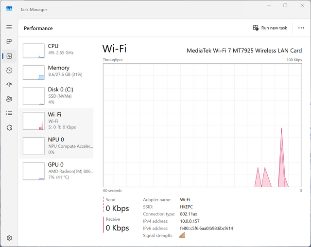

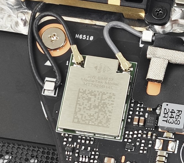

MediaTek Wi-Fi 7 無線網絡模組
無線網絡方面,ROG Flow Z13 (2025) GZ302 採用 MediaTek MT7925 Wi-FI 7 無線網絡模組,支援 802.11be 雙頻 2x2 160MHz Wi-Fi 技術、4K QAM,並向下支援 IEEE 802.11 a/b/g/n/ac/ax 無線網絡協定,支援 2.4GHz / 5GHz / 6GHz 頻段,近距離傳輸速度更高、更低延遲,同時具備 Bluetooth 5.4 支援新一代智能手機、穿戴裝置以及智能家居產品等連結。

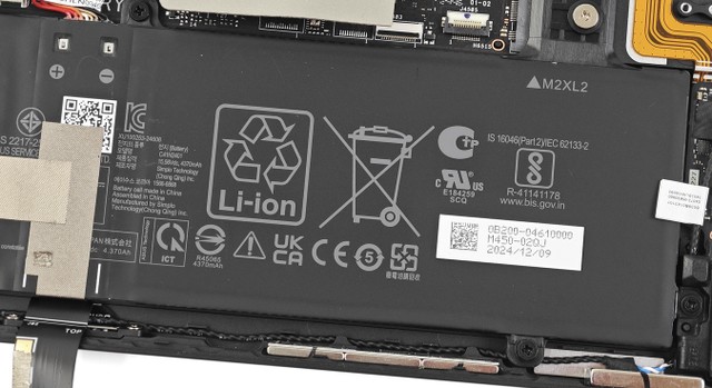

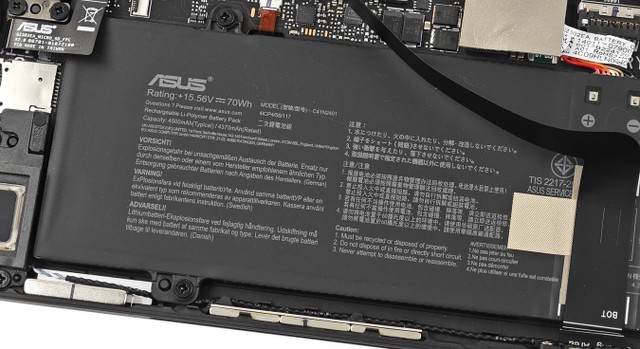

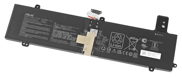

70Wh 鋰電池
ROG Flow Z13 (2025) GZ302 電競平板採用 4ICP4/56/117 4-Cell 鋰電池,電壓為 15.56V、容量為 4500mAh (70Wh)。

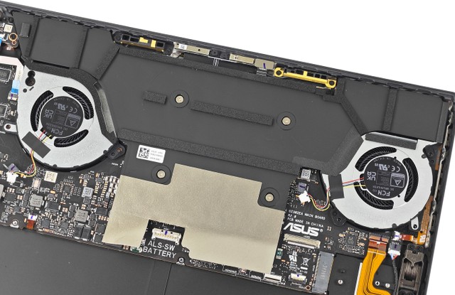

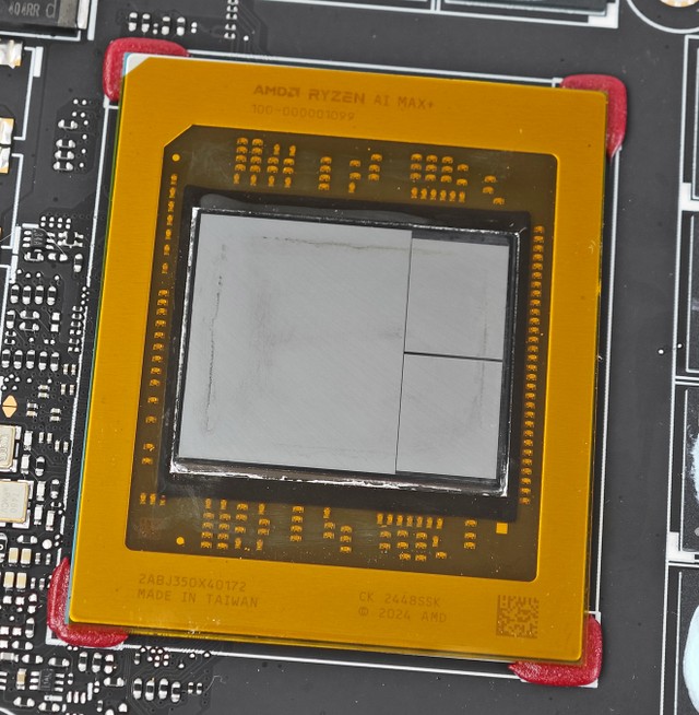

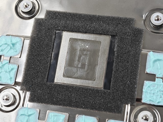

不鏽鋼均溫板散熱設計、Thermal Grizzly 液態金屬

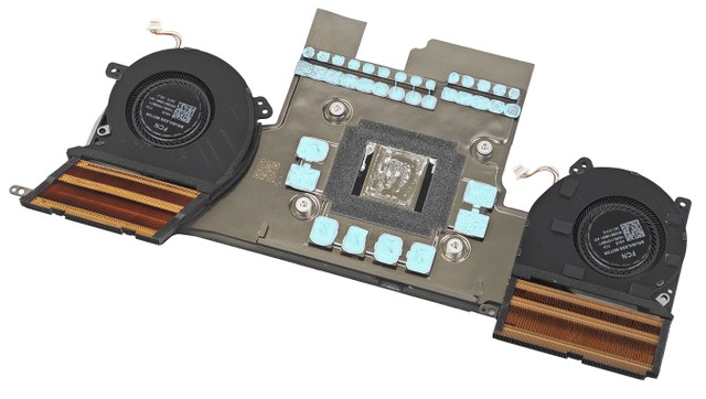

散熱設計方面,ROG Flow Z13 (2025) GZ302 採用不鏽鋼均溫板、2 個第二代 Arc Flow 風扇 (84 + 42 扇葉)、0.1mm 超薄銅鰭片散熱器等部分組成的散熱系統設計,搭配超高導熱性的 Thermal Grizzly 液態金屬,從機背位置進風,機頂側面位置排風,可為 CPU 提供強勁的散熱能力,更具備專為顯示器設計的特殊氣流通道,可從風扇護罩中轉移少量空氣到觸控螢幕協助阪溫。風扇全速轉速下,保持低於 45dBA 運作噪音水平。

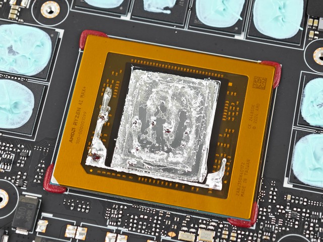

ROG Flow Z13 (2025) GZ302 搭配使用 Thermal Grizzly 液態金屬,並在 CPU 加設絕緣膠貼,只有在 CCD 和 IO Die 位置開孔,當液態金屬溢出時,可避免接觸到 CPU PCB 的小電容。另外,均溫板底座位置加設海綿,能夠有效地將液態金屬困住在 CPU 核心位置,防止液態金屬流出到 CPU 以外的地方。

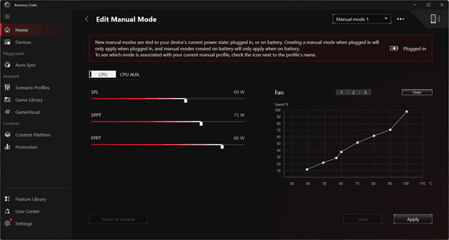

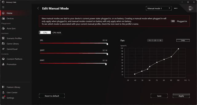

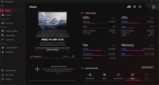

Armoury Crate (運作模式切換)
ASUS ROG Flow Z13 (2025) GZ302ASUS ROG Flow Z13 (2025) GZ302
ASUS Armoury Crate 軟件為 ROG Flow Z13 (2025) GZ302 提供「Silent 模式」、「Performance 模式」、「Turbo 模式」、「Manual 模式」等四種的使用模式設定,不同設定在 DC 電池或 AC 充電狀態下提供不同的 CPU PL1 PL2 功耗上限設定,以及不同的風扇轉曲線狀態。有關 PL1 PL2 功耗請參考下方表格。
Armoury Crate 運作模式
功模模式DC 電池 (CPU PL1 / PL2)AC 充電 (CPU PL1 / PL2)
Silent 模式27W / 31W40W / 55W
Performance 模式52W / 71W52W / 71W
Turbo 模式-70W / 86W
Manual 模式-28W / 45W ~ 80W / 92W
「Turbo 模式」和「Manual 模式」需要插電狀態才切換使用。不同功模式提供不同自動風扇轉速曲線狀態,功耗越高設定,風扇轉曲線越靈敏進取,在低溫度低負載下,風扇轉速可低至 0rpm,提供寧靜運作表現。Fn + Space 鍵可手動切換運作模式。

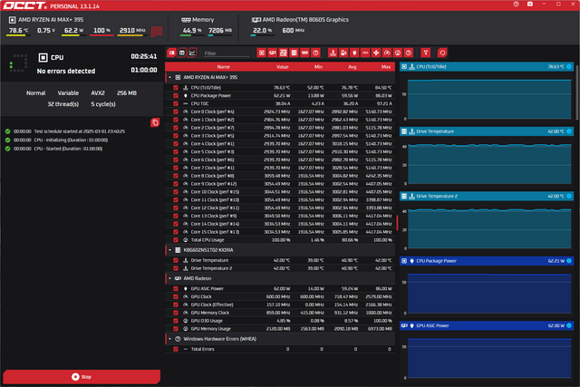

溫度散熱測試
ROG Flow Z13 (2025) GZ302 在 AC 電源狀態下,使用「Turbo 模式」、Windows 高效能電源模式等設定。使用 OCCT 燒機壓力測試軟件,執行 CPU 負載測試,CPU 進行 Full Load 負載下,25 分鐘後,AMD Ryzen Al Max+ 395 的 CPU Package 功耗平均為 60W、最高為 86W,CCD0 核心頻率平均為 2.9GHz,CCD1 核心頻率平均為 3.0GHz,CPU (Tctrl/Tdie) 溫度平均為 77℃、最高為 85℃,平板電腦裝置中保持不錯的溫度表現。

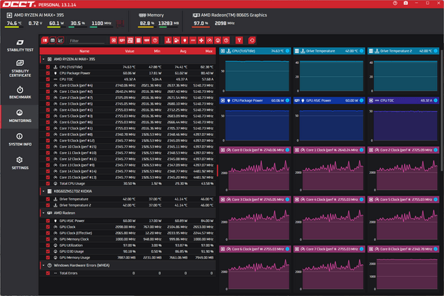

筆者運行 Monster Hunter Wilds 遊戲,20 分鐘後,OCCT 錄得 AMD Ryzen Al Max+ 395 的 CPU Package 功耗平均為 61W、最高為 80W,CPU (Tctrl/Tdie) 溫度平均為 75℃、最高為 82℃。

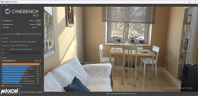

使用「Turbo 模式」、Windows 高效能電源模式等設定,提供 CPU PL1 70W PL2 86W 功耗上限設定 ,在 Cinebench R23 單次跑分測試中,AMD Ryzen Al Max+ 395 CPU 獲得 15720 pts 多核分數、1717 pts 單核分數。

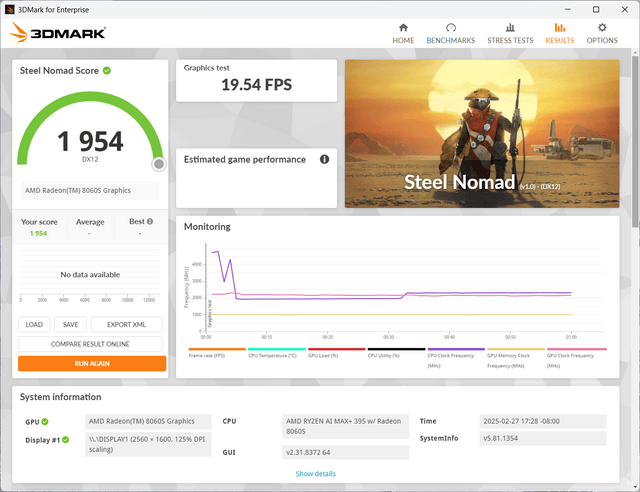

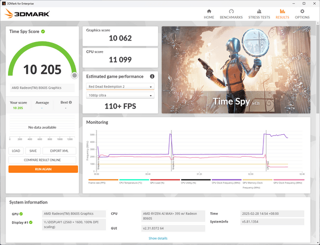

3DMark 效能測試

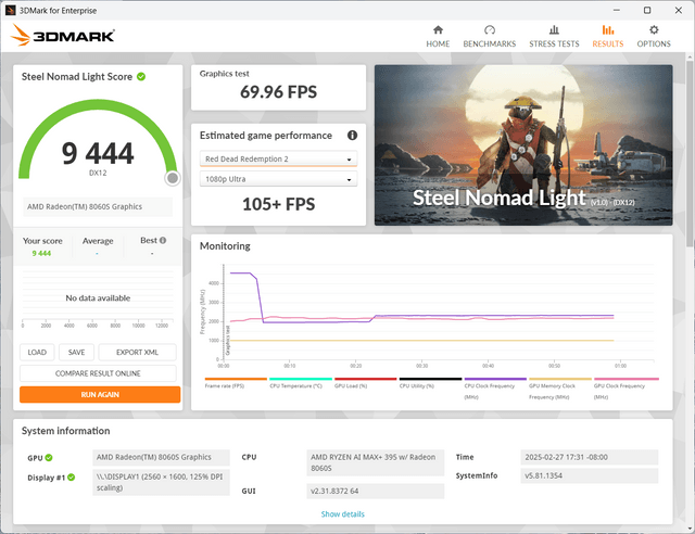

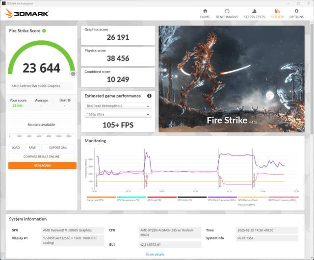

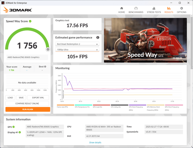

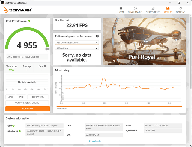

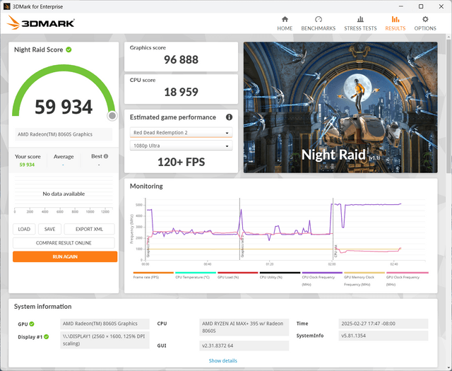

3DMark 是現時最廣泛地使用的 3D 性能基準測試軟件,測試採用了主流 DX11 Fire Strike、 DX12 Time Spy、DX12 Steel Normad Light、DX12 Speed Way、DX12 Night Raid 等基準測試場景,以了解這部平板電腦在不同程度的遊戲運算下的性能表現。
在 3DMark Fire Strike / Time Spy /Port Royal / Speed Way / Night Raid / Steel Nomad / Steel Nomad Light 項目測試中,ASUS ROG Flow Z13 (2025) GZ302 分別獲得 23644 / 10205 / 4955 / 1756 / 59934 / 1954 / 9444 Score 分數,3DMark 評估 3A 遊戲效能為 1080P  105+ FPS。參考光柵化 Graphics Score 分數,Radeon 8060S iGPU 的性能位於 RTX 4060 Laptop GPU 與 RTX 4070 Laptop GPU 水平。

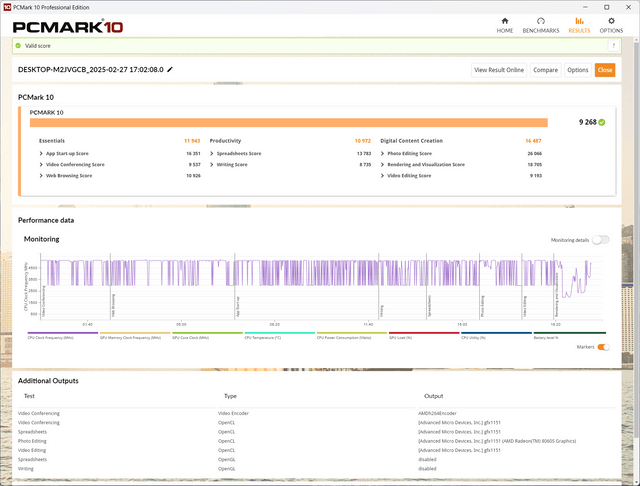

PCMark 10 效能測試
在 PCMark 10 基測測試中,ASUS ROG Flow Z13 (2025) GZ302 搭載 AMD Ryzen Al Max+ 395 CPU + Radeon 8060S iGPU,獲得綜合成績為 9268 分數,其中 Essentials 基本測試得分為 11943、Productivity 生產力測試得分為 10972、Digital Content Creation 數碼媒體運算得分為 16487。

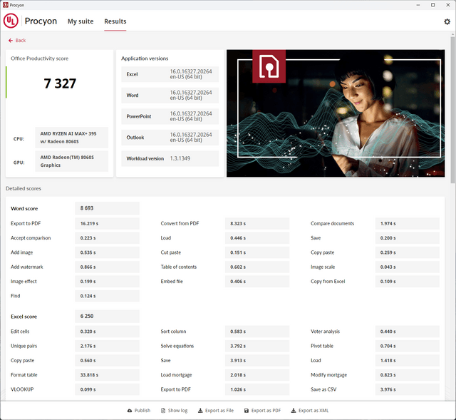

UL Procyon 測試
除了常見的 PCMark 及 3DMark 測試外,UL 還推出了針對 Microsoft Office 及 Adobe CC 系列應用的 UL Procyon 基準測試套裝,設有辨公室生產力、照片編輯、影片編輯及 AI 推理四個基準測試,前三者分別透過腳本控制 Microsoft Office 系列應用程式、Adobe Photoshop + Lightroom Classic 及 Adobe Premiere Pro 進行實際的功能性測試,對比採用自家開發程式的基準測試工具更貼近實際使用情境,提供極具參考性的測試成績。
▲ Procyon 辨公室生產力基準測試
UL Procyon Office Productivity Benchmark 基準測試中,運用了 Microsoft Office 系列中的 Word、PowerPoint、Excel 及 Outlook,執行大量常用的功能及指令,例如匯出 PDF、載入文件、插入圖片、VLOOKUP 指令、移動郵件等等。
ROG Flow Z13 (2025) GZ302 搭載 AMD Ryzen Al Max+ 395 CPU + Radeon 8060S iGPU,測試中得到 7327 的分數,在 UL Procyon 評分標準中獲得 Level 5 system 等級,可足滿足高階工作站的等高需求文書工作處理需求。

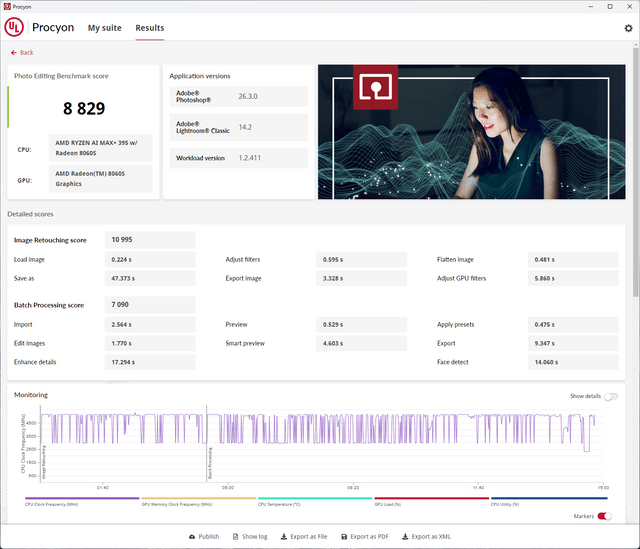

▲ Procyon 相片編輯基準測試
UL Procyon Photo Editing Benchmark 基準測試中,採用了 Adobe Creative Cloud 系列中的 Photoshop 及 Lightroom Classic。第一部分測試會將 DNG 數位負片圖片導入 Adobe Lightroom Classic 中,然後批量應用各種預設效果,並且對圖片作出裁剪、拉直及修改。在第二部分測試會將多種編輯及圖層效果應用於 Photoshop 中的照片上,並且紀錄每個項目所需的運算時間,用來衡量系統執行常見相片編輯處理工作時的速度。
ASUS ROG Flow Z13 (2025) GZ302 搭載 AMD Ryzen Al Max+ 395 CPU + Radeon 8060S iGPU,在這次測試中得到 8829 的分數,在 UL Procyon 評分標準中獲得 Level 5 system 等級,可滿足重度專業內容創作等需求。

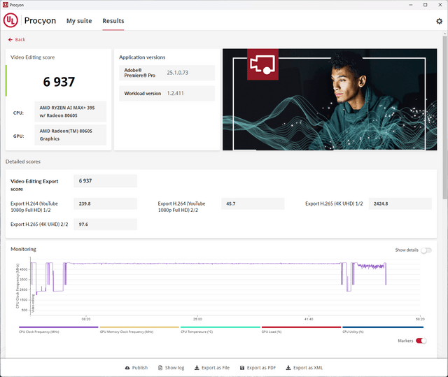

▲ Procyon 影片編輯基準測試
UL Procyon Video Editing Benchmark 基準測試中,採用了 Adobe Premiere Pro 影片剪輯軟件,測試首先會導入兩個影片項目文件進行編輯、調整並分別加入 CPU-Based 特效及 GPU 加速特效,兩個影片項目再分別以 1080p H.264 及 4K H.265 格式輸出,並基於 4 段影片輸出的所需時間計算出基準得分。
ASUS ROG Flow Z13 (2025) GZ302 搭載 AMD Ryzen Al Max+ 395 CPU + Radeon 8060S iGPU,在這次測試中得到 6937 的分數,在 UL Procyon 評分標準中獲得 Level 5 system 等級,可滿足 12K 高解析度專業影片剪輯工作需求。

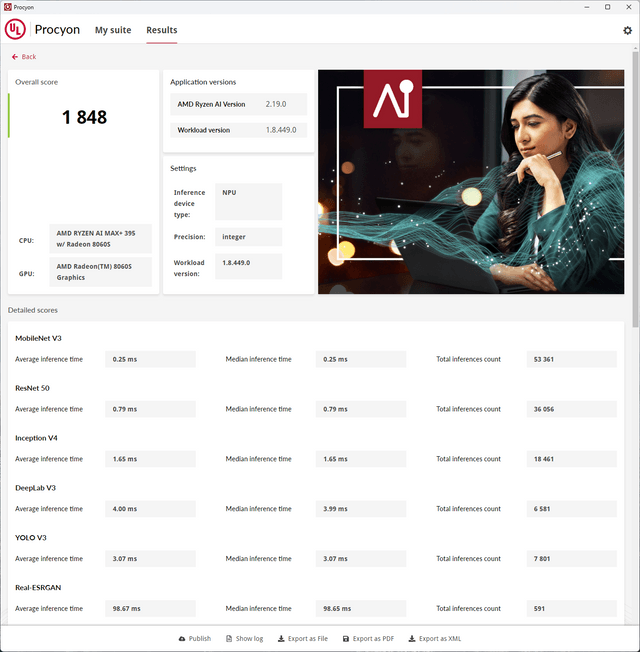

在 UL Procyon Procyon AI Computer Vision Benchmark (Windows) 測試中,使用常見的電腦視覺的神經網絡模型,透過 CPU 或 GPU 或 NPU 運行相同操作進行比較,以測量 AI 加速器的性能,並設有浮點數 (Float32 / Float16) 或整數 (Integer) 的測試方式。目前提供 Microsoft Windows ML、Qualcomm SNP、Intel OpenVINO、NVIDIA TensorRT、 AMD Ryzen AI 等不同 CPU 或 GPU 或 NPU 平台的 API 模式,並支援 Intel NPU / AMD NPU / Qualcomm Snapdragon NPU 等裝置測試。
ASUS ROG Flow Z13 (2025) GZ302 搭載 AMD Ryzen Al Max+ 395 CPU、AMD AI NPU,執行AMD Ryzen AI 項目 (INT8) ,NPU 獲得 1848 分數。

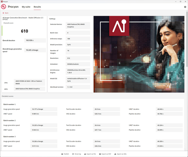

在 UL Procyon AI Image Generation Benchmark 基準測試中,採用 Stable Diffusion text-to-image 模型工具來測試 AI 圖像生成的性能,設有 Stable Diffusion 1.5 (FP16) 和 Stable Diffusion XL (FP16) 測試模型,Stable Diffusion 1.5 會以 512x512 解析度、Batche 4 等設定生成 16 張圖片,Stable Diffusion XL 會以 1024x1024 解析度、Batche 1 等設定生成 16 張圖片,支援 TensorRT、OpenVINO、ONNX Runtime 等 AI 推理引擎。
ASUS ROG Flow Z13 (2025) GZ302 搭載 AMD Ryzen Al Max+ 395 CPU、Radeon 8060S iGPU,執行 Stable Diffusion 1.5 (FP16) 項目,使用 ONNX Runtime API,NPU 獲得 610 分數。

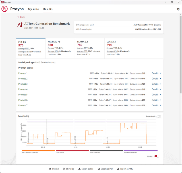

在 UL Procyon AI Text Generation Benchmark 基準測試中,使用參數大小各不相同的 4 種業界標準 AI 模型 (LLM 大型語言模型) 進行測試,分別是 Phi-3.5-mini、Mistral 7B、Llama-3.1-8B、Llama-2-13B,並運行 7 個 Prompt 以模擬多個現實世界的用例,包括 RAG(檢索增強生成)和非 RAG 查詢。現時支援 ONNX Runtime 和 Intel OpenVINO 等 AI 推理引擎,支援 AMD / NVIDIA / Intel GPU 裝置運行。
ASUS ROG Flow Z13 (2025) GZ302 搭載 AMD Ryzen Al Max+ 395 CPU + Radeon 8060S iGPU ,使用 ONNX Runtime API,在 PHI 3.5 / MISTRAL 7B / LLAMA 3.1 / LLAMA 2 模型中,分別獲得 970 / 860 / 782 / 894 分數。

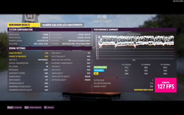

《Forza Horizon 5》效能測試
遊戲效能測試採用《Forza Horizon 5》內建 Benchmark 測試工具,使用 2560x1600 解析度、中畫質、中畫質光線追蹤,開啟 AMD FSR 2.2 效能,ROG Flow Z13 (2025) GZ302 運行「Turbo 模式」設定,獲得平均 75 FPS。

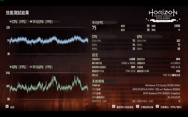

《Horizon Zero Dawn Remastered》 效能測試
遊戲測試採用《Horizon Zero Dawn Remastered》內建 Benchmark 測試工具,使用 2560x1600 解析度、中畫質,開啟 AMD FSR 3.1 效能、FG 畫格生成。ROG Flow Z13 (2025) GZ302 運行「Turbo 模式」設定,獲得平均 75 FPS。

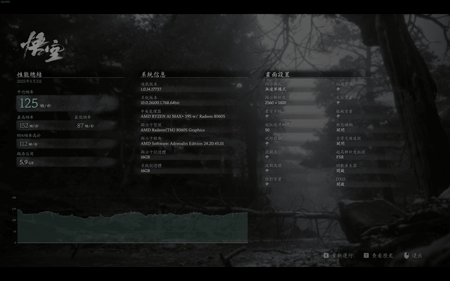

《黑神話:悟空 Black Myth: Wukong》效能測試
遊戲測試採用《黑神話悟空》內建 Benchmark 測試工具,使用 2560x1600 解析度、中畫質,開啟 AMD FSR 平衡 (50)、FG 畫格生成。ROG Flow Z13 (2025) GZ302 運行「Turbo 模式」設定,獲得平均 125 FPS。

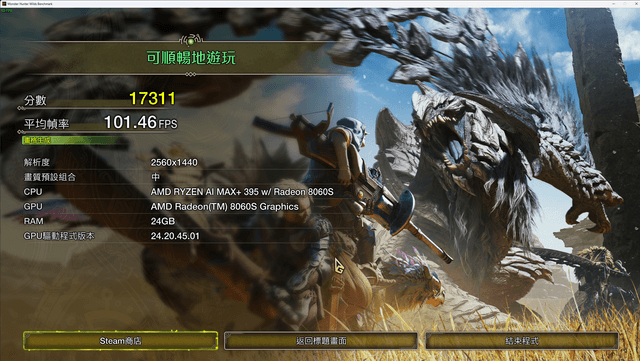

《魔物獵人 荒野》效能測試
遊戲測試採用《Monster Hunter Wilds Benchmark》效能工具測試,使用 2560x1440 解析度、全局中畫質,開啟 AMD FSR 效能、FG 畫格生成功能。ROG Flow Z13 (2025) GZ302 運行「Turbo 模式」設定,獲得平均 101.46 FPS。

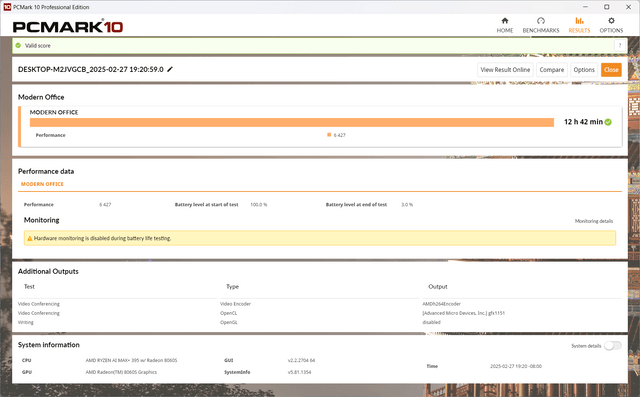

電池續航力測試
ROG Flow Z13 (2025) GZ302 電競平板搭載 70Wh 4-Cell 鋰電池。
在 DC 電池狀態下,使用「Silent 模式」、Winodows 平衡電源模式、2560x1600@180Hz 解析度、螢幕亮度為 40%、喇叭音量為 30%,開啟 Windows 設定 Battery Saver 功能。
採用 PCMark 10 Modern Office 電池續航力測試,模擬正常辦公室應用運算,從電量 100% 至 3% 中,測試錄得 12 小時 42 分鐘的電池續航力和 6427 效能分數。
不插電狀態下,ASUS ROG Flow Z13 (2025) GZ302 筆電擁有約 12 ~13 小時電池續航力,提供不俗耐用的電池續航表現,可應付半天至一天不插電日常文書處理用途。
