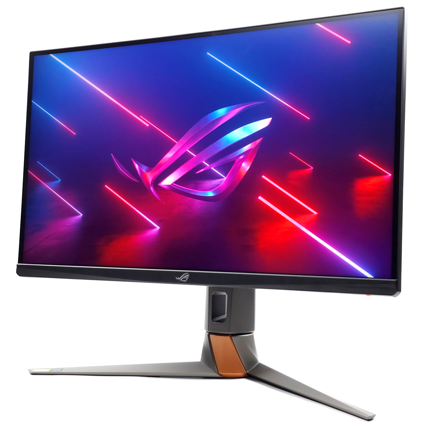

▲ ASUS ROG Swift PG27AQN
ASUS 推出全新  ROG Swift PG27AQN 27" 電競顯示器,屬於現時全球最快的 1440p 顯示器產品,搭載了由 AUO 友達光電提供的 Ultrafast IPS 面板,透過改用新型液晶聚合物及雙層電壓驅動器等技術,提供高達 360Hz 刷新率及低至 1ms GtG 反應時間,配合 NVIDIA G-Sync 技術,帶來前所未有的清晰流暢無撕裂遊戲體驗。加上具備 NVIDIA Reflex 延遲分析器、電競雙模及 GamePlus 遊戲輔助等全面的電競功能,進攻專業級電子競技市場。

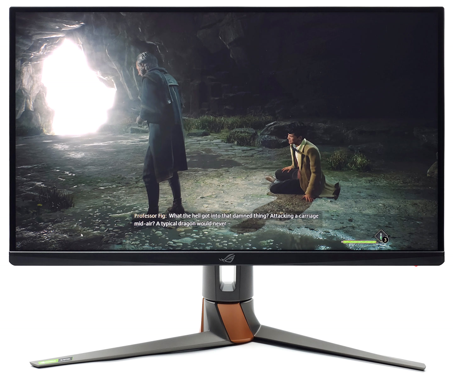

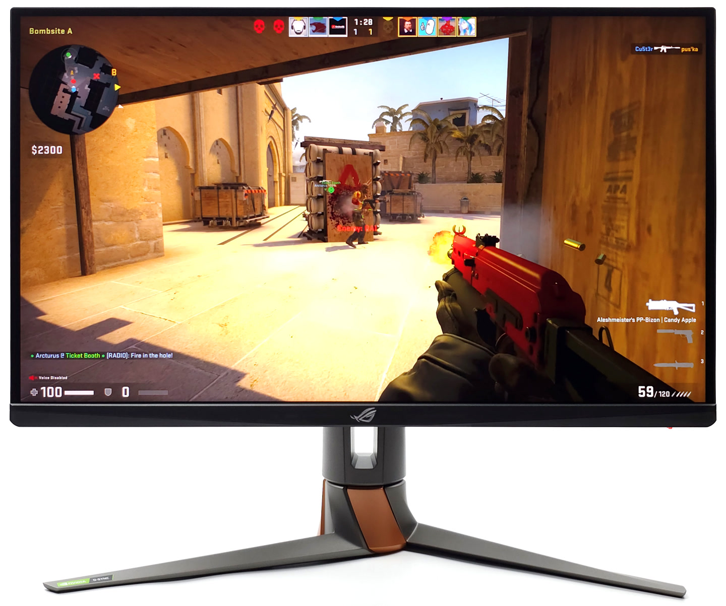

ASUS ROG Swift PG27AQN 電競顯示器
▲ 正面採用三邊無邊框設計
▲ 沿用 ROG Swift 系列極具標誌性的外觀設計

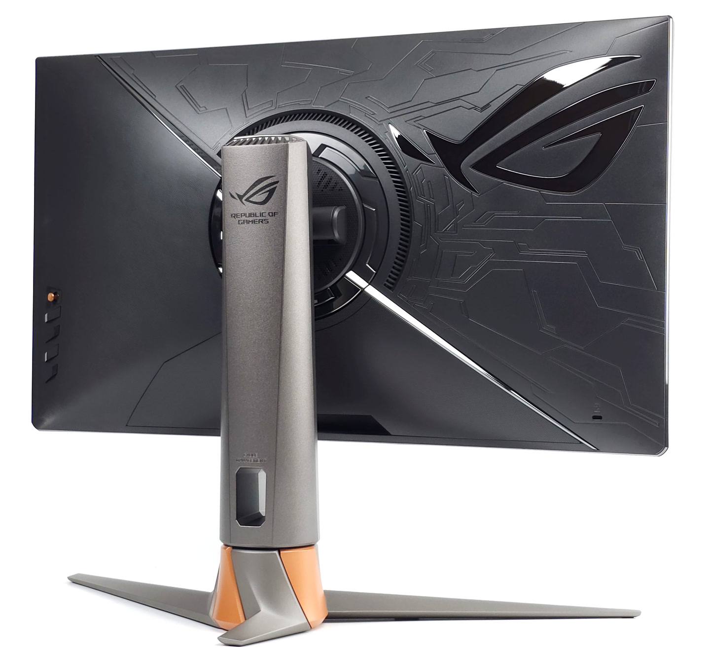

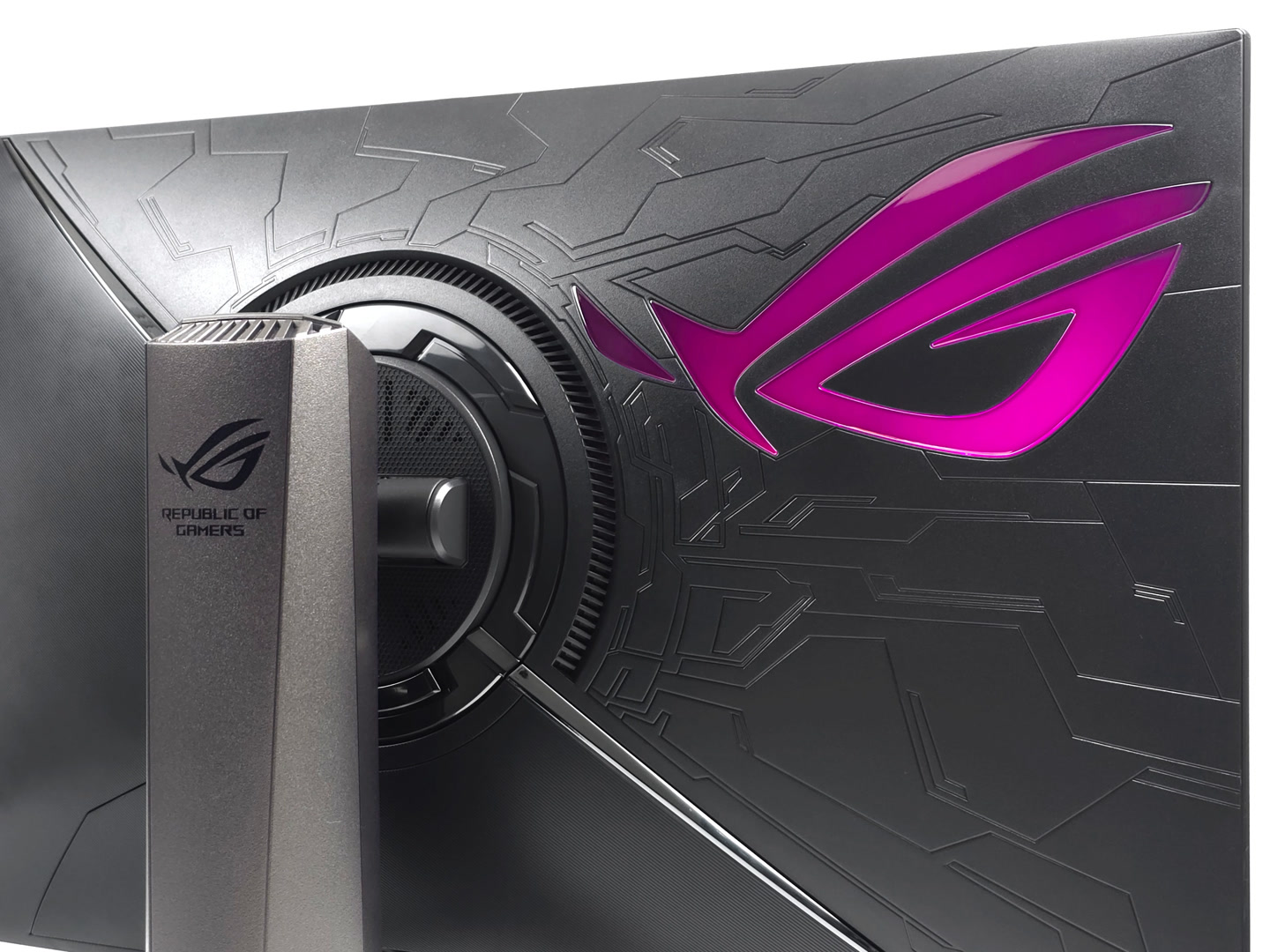

▲ 機背的敗家之眼支援 AURA RGB 燈效
ASUS ROG Swift PG27AQN 繼續沿用該系列十分具標誌性的外觀設計,採用鈦灰色為主調配以電漿銅作點綴,機背加入數碼圖騰線條及立體處理加強層次感,並且設有一隻具大的 ROG 敗家之眼裝飾,不但能透出 AURA RGB 燈效,亦能在不發光的情況下呈現鏡面的狀態,既型格又耐看。

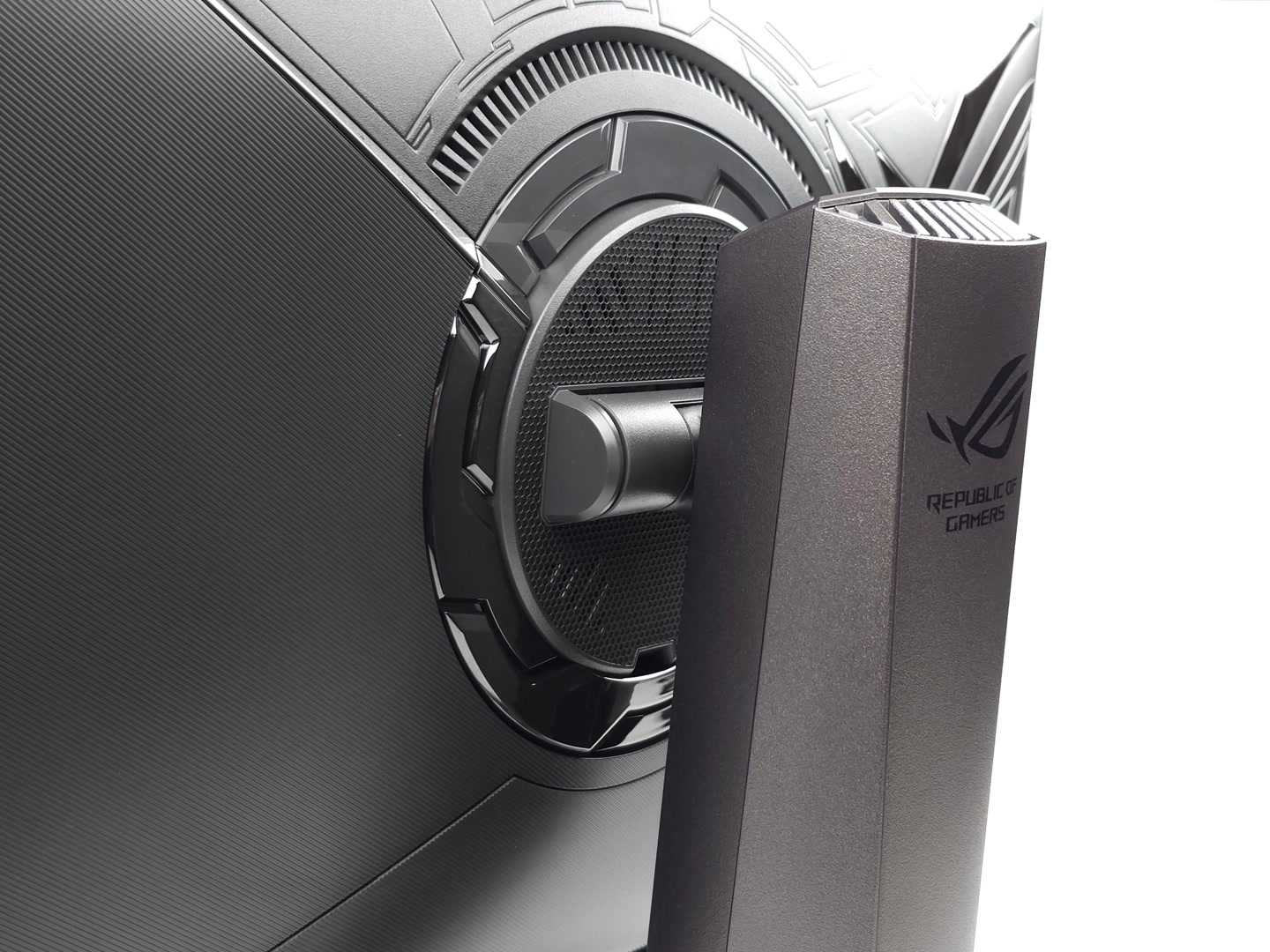

▲ 支援傾斜、擺動、升降、垂直旋轉
顯示器底座具備人體工學設計,提供 -5º 至 20º 傾斜度、正負 25° 擺動角度及 100mm 的高度調節,讓玩家能夠使用最舒適的角度觀看畫面,減輕長時間使用電腦對頸椎造成的負擔。而且還支援 90° 垂直旋轉,方便作為副屏幕縱向使用。另外保留 100 x 100mm VESA Mount 孔位,用家可自由搭載其他顯示器支架使用。

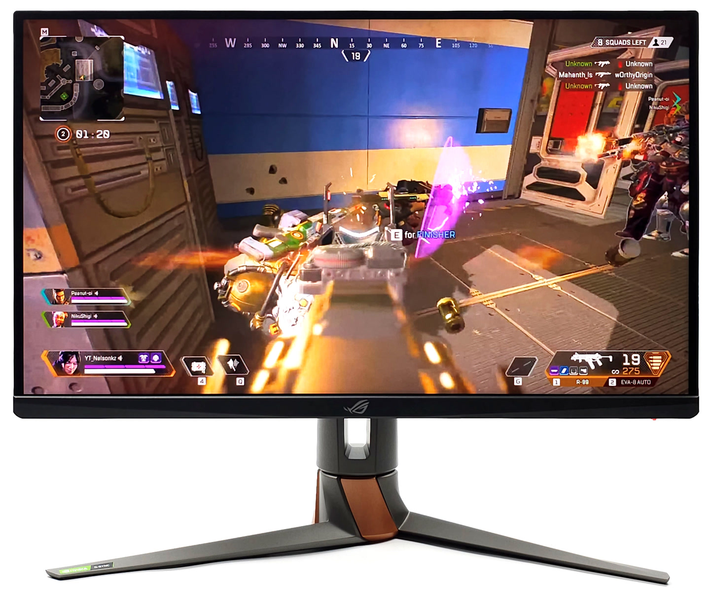

ASUS ROG Swift PG27AQN 是全球首款能夠達到 360Hz 刷新率的 1440p 電競顯示器,極高的刷新率能夠提供更流暢清晰的動態影像,在專業的電子競技遊戲中尤其重要。

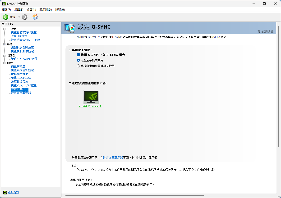

NVIDIA 控制面板 @G-Sync
▲ 支援開啟 G-Sync 同步技術
除此之外,顯示器還搭載了 G-Sync R4 硬件模組,具備高速的 DDR4 記憶體作為畫面緩存之用,對比毋需獨立硬件的 FreeSync / G-Sync Compatable 方案擁有更高的同步穩定性。通過 NVIDIA G-Sync 認證超過 300 項的相容性及品質測試,DisplayPort 接口支援 1~360Hz 可變刷新率範圍,更兼容於 VRR Over HDMI 功能,無論在遊玩 PC 還是 Console 機都能夠享受流暢無撕裂的遊戲體驗。

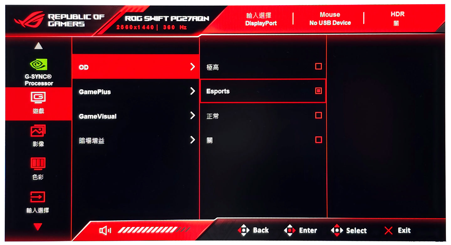

低至 1ms 的 GtG 反應時間、設 Overdrive 模式
對於專業級電競玩家來說,除了高刷新率及防撕裂畫面同步技術外,顯示器的反應時間同樣極為重要。ASUS ROG Swift PG27AQN 搭載的 AUO M270DAN10.0 面板的原生反應時間為 3ms GtG,而 ASUS 官方更表示產品能做到低至的 1ms GtG。並且提供了「極高」、「Esports」、「正常」及「關」 4 個 OD (Overdrive) 等級可供選擇透過推高驅動 LCD 液晶的電壓,加速液晶分子偏轉的過程,從而降低面板反應時間、減少畫面的殘影問題。
▲ 提供 OD 加速模式

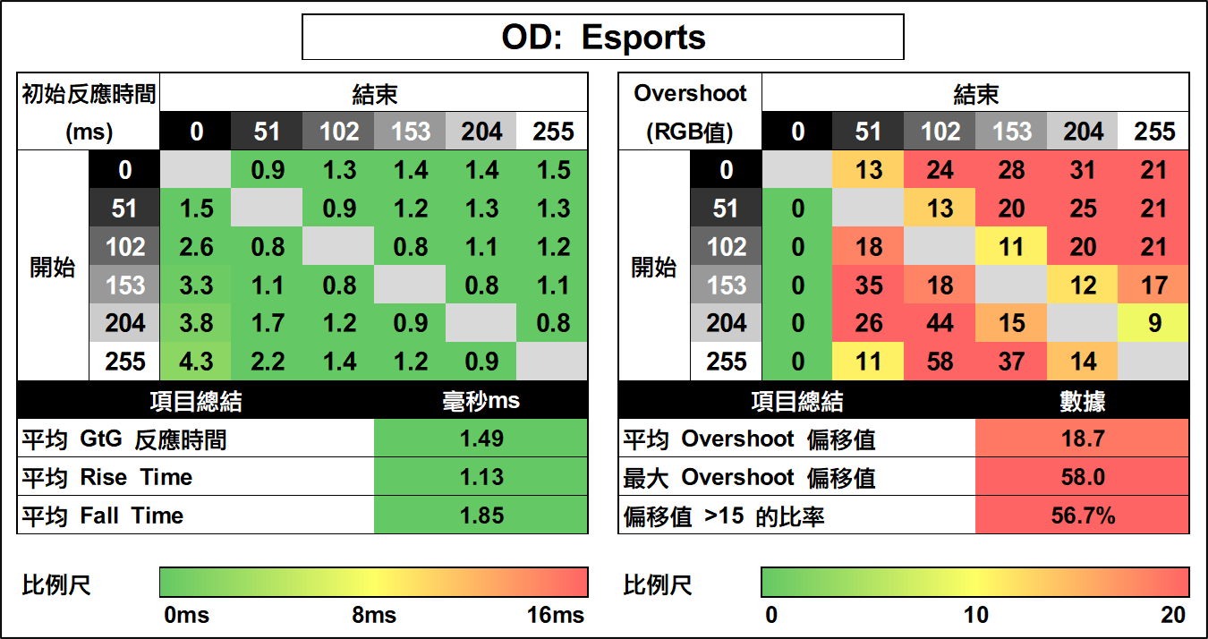

不過,透過增加驅動電壓去提升液晶偏轉的速度亦會帶來負面影響,當電壓調得過高,即使顯示器的初始反應時間有所降低,像素過衝 (Overshoot) 的問題亦會隨之而來,這會導致動態畫面上會出現比一般拖影更礙眼的逆殘影/鬼影,實際的觀看效果可能比未 Overdrive 時更差。

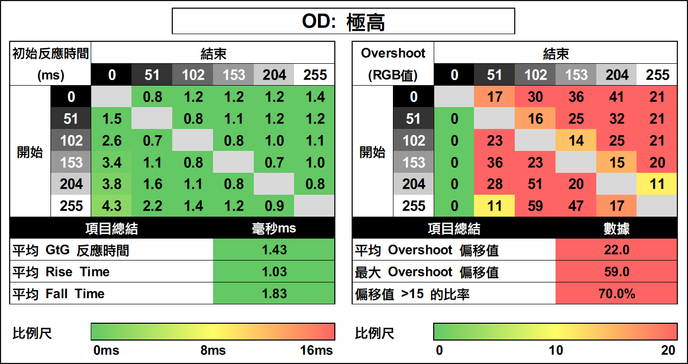

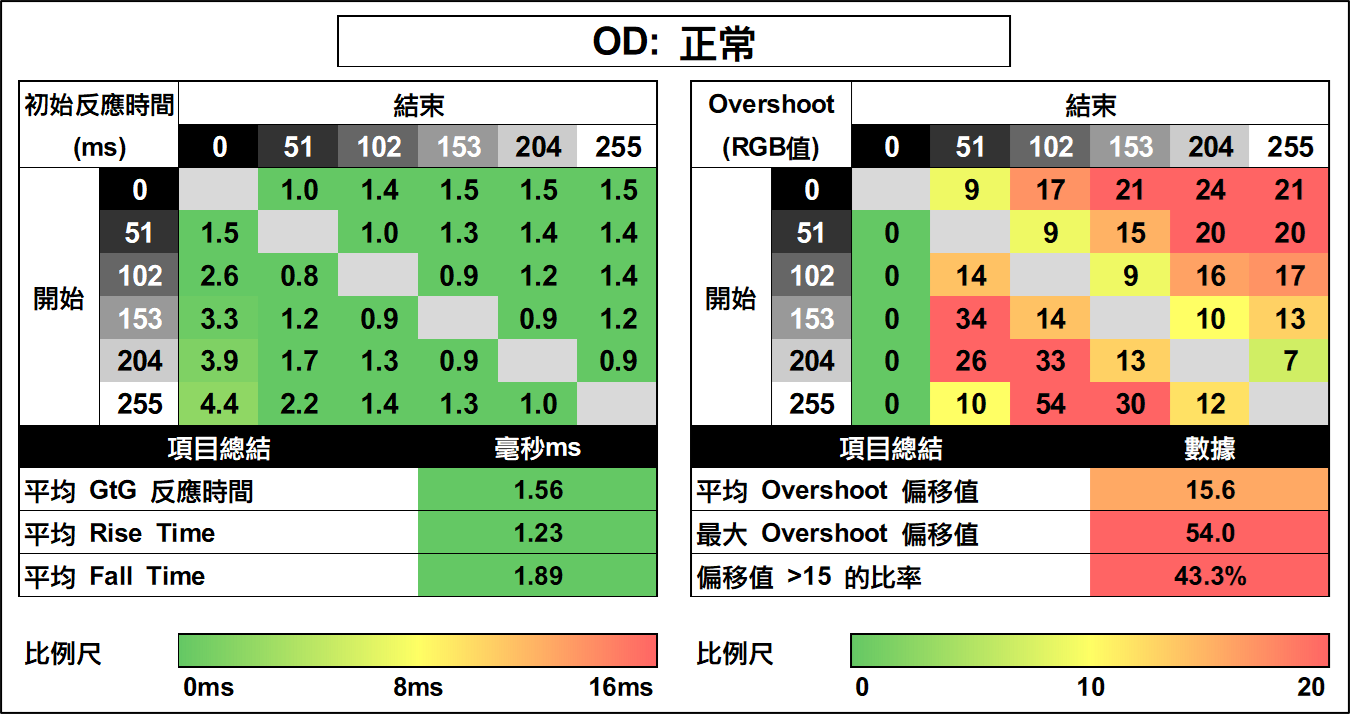

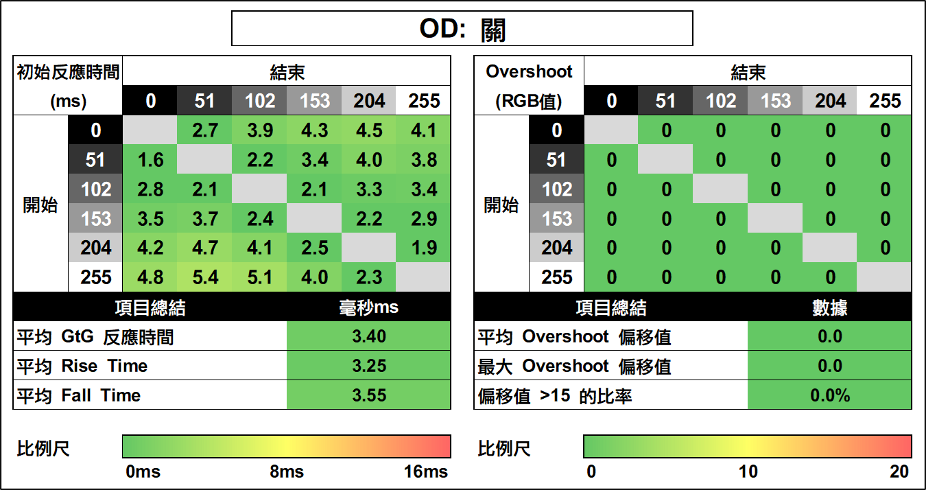

筆者以下將使用光敏感測器配合電壓測量設備量度顯示器在最高刷新率下各個 OD 等級的 GtG 反應時間及 Overshoot 偏移程度數據。
ROG Swift PG27AQN 反應時間測試
測試結果顯示,ROG Swift PG27AQN 在未開啟 OD 模式時的平均 GtG 反應時間為 3.4ms,與 AUO 宣稱的 3ms 面板規格相近,亦與 360Hz 刷新率所需的 2.78ms 更新週期相差不遠,表現遠勝上代 Fast-IPS 產品,Ultrafast IPS 面板果然絕非浪得虛名。
而在「正常」、「Esports」及「極限」的 OD 等級下,平均初始反應時間能分別降至 1.56ms、1.49ms 及 1.43ms,能在絕大部分的灰階過渡下滿足 360Hz 的更新週期,其平均 Rise Time 更能達到官方規格所指的 1ms GtG。不過,三個 OD 等級皆會衍生較大的 Overshoot 偏移情況,如果計上 Overshoot 後回調的修正時間,三個 OD 等級的平均完整反應時間則分別是 3.17ms、3.49ms 及 3.92ms,其實與未 Overdrive 時的差異並不大。

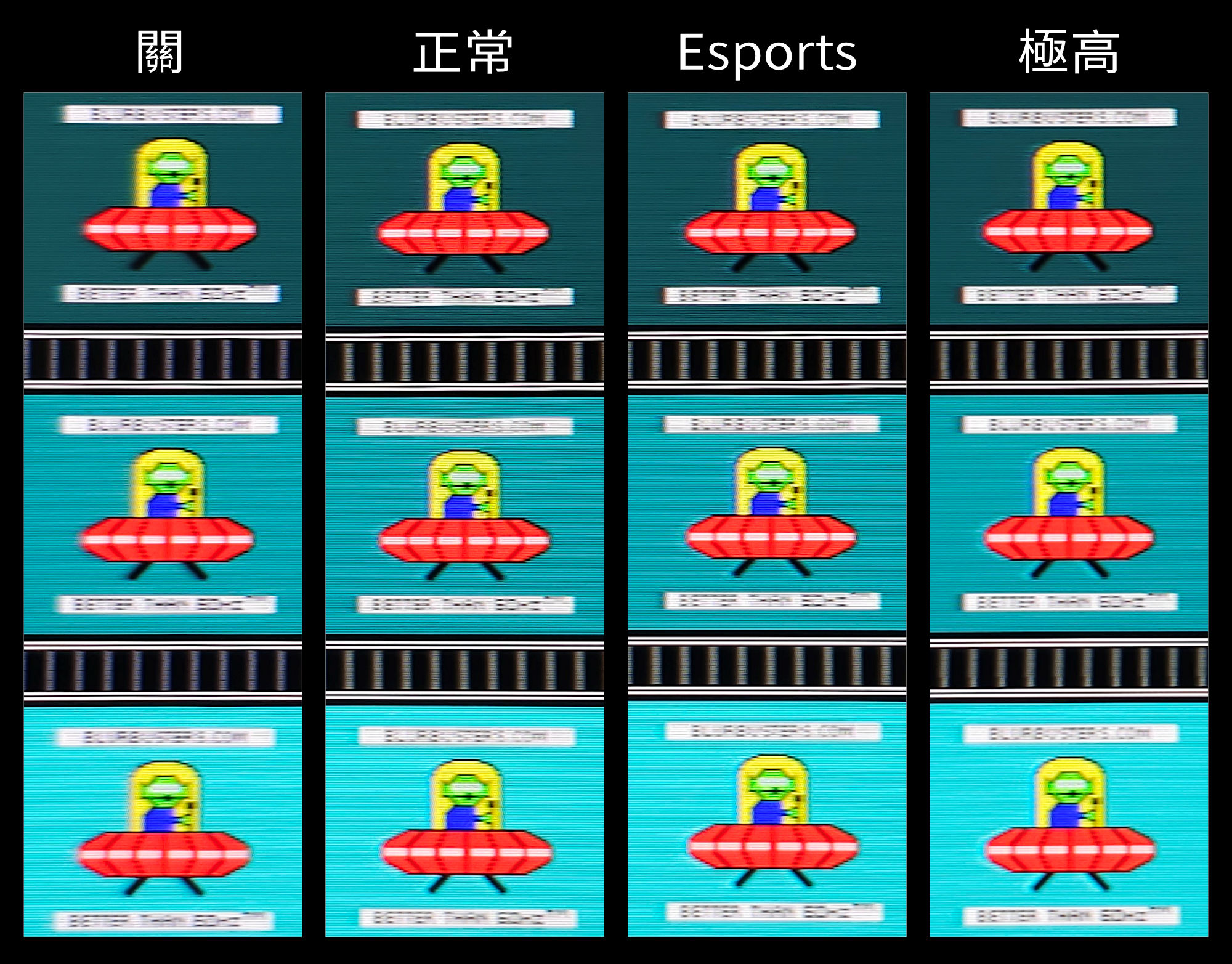

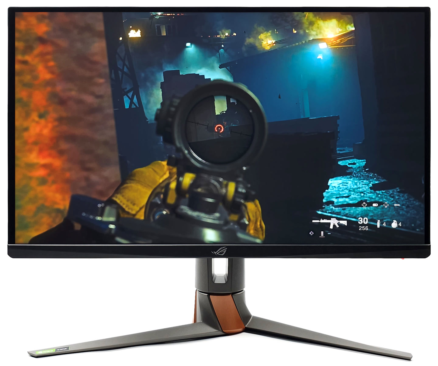

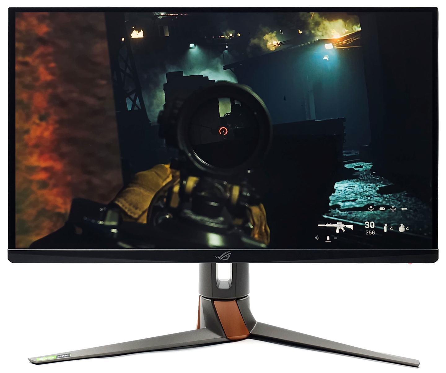

實際觀看效果演示

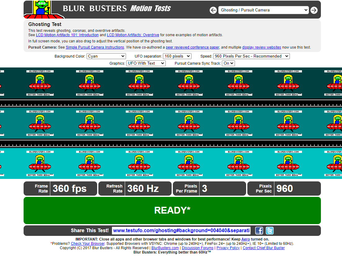

UFO Ghosting Test @360Hz
▲ 透過 UFO Test 網站工具拍攝顯示器的實際觀看效果
(詳情可參考 BLUR BUSTERS 網絡提供的說明)
單看數據可能會比較抽象,接著筆者會使用 Blur Busters Motion Tests 網站上的 Ghosting Test 功能拍攝顯示器在最高刷新率下不同 OD 等級下人眼所看到的實際效果。
ROG Swift PG27AQN Overdrive 等級比較
首先,從上圖可以看到 ROG Swift PG27AQN 憑著 360Hz 的超高刷新率,在各個 OD 等級都有著極為清晰的動態影像,毋需配合 MPRT、MBR、ULMB 等的動態模糊抑制技術都能夠勉強閱讀到 UFO 圖案上下的文字,這是過往 144Hz 甚至 240Hz 顯示器都不可能做到的效果。
至於 Overdrive 表現方面,顯示器在未啟用 OD 功能下的像素過渡速度已經能夠令人驚豔,在 UFO 圖案的後方近乎無法看到任何殘影,動態畫面表現甚至能夠媲美 OLED 面板。而在開啟了 OD 功能後,則在各個等級下都能看到一點點的鬼影 / 逆殘影,表現符合上述的反應時間及 Overshoot 測試數據。縱觀上述數據及實際觀看效果,筆者認為 OD 等級「關」擁有最佳的效果。

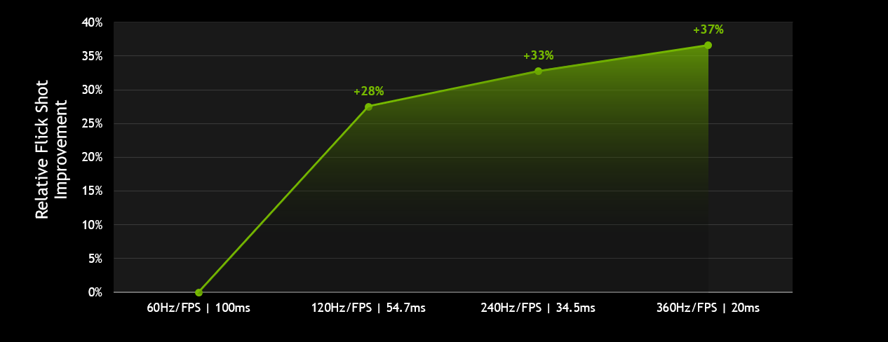

NVIDIA 官方 Flick Shot 統計數據
據 NVIDIA 的研究指出,一個 360Hz 刷新率、20ms 系統延遲的平台對比 60Hz 刷新率、100ms 系統延遲的平台能使用家的 Flick Shot 甩槍準度提升 37%。

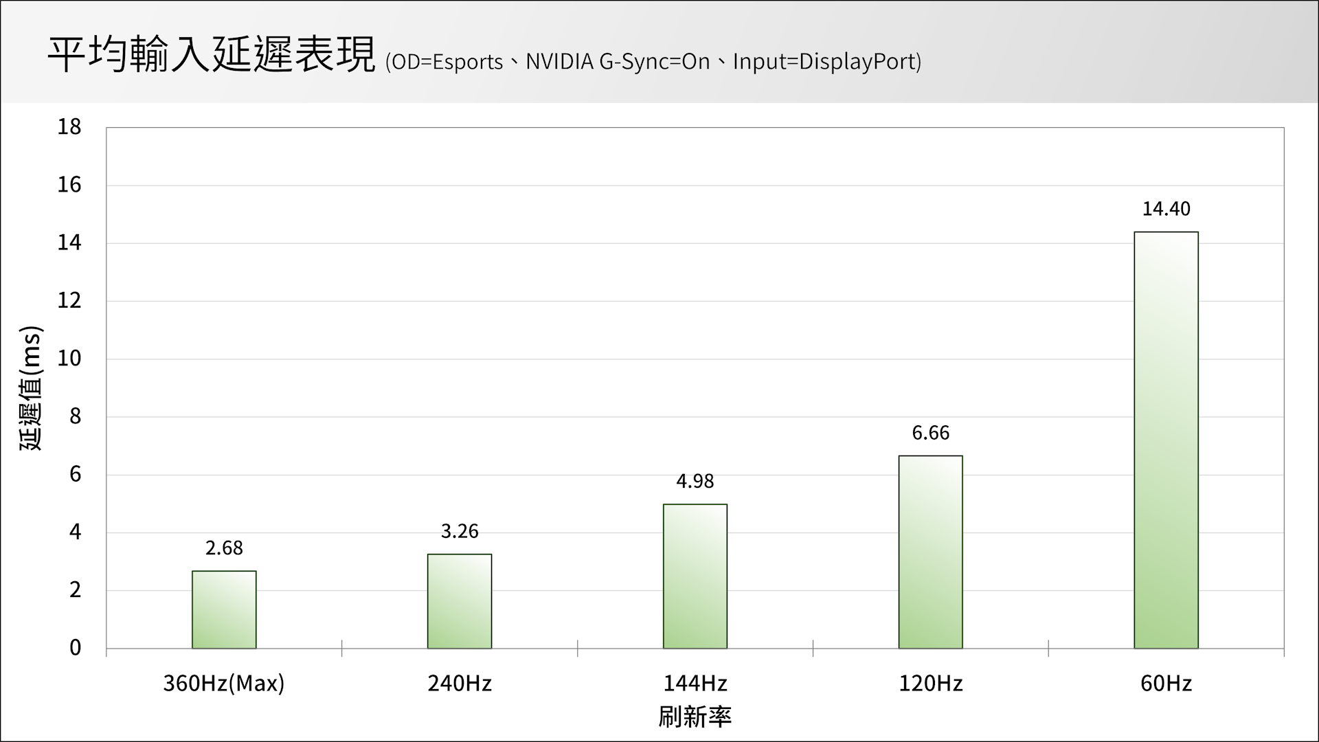

ROG Swift PG27AQN Input Lag 表現
筆者亦對 ROG Swift PG27AQN 進行了 Input Lag 輸入延遲測試,透過儀器量度由影像訊號發出至畫面作出顯示的時間。結果顯示,顯示器在 360Hz 的最大刷新率下的平均輸入延遲只有 2.68ms,輸入延遲表現極之優秀。

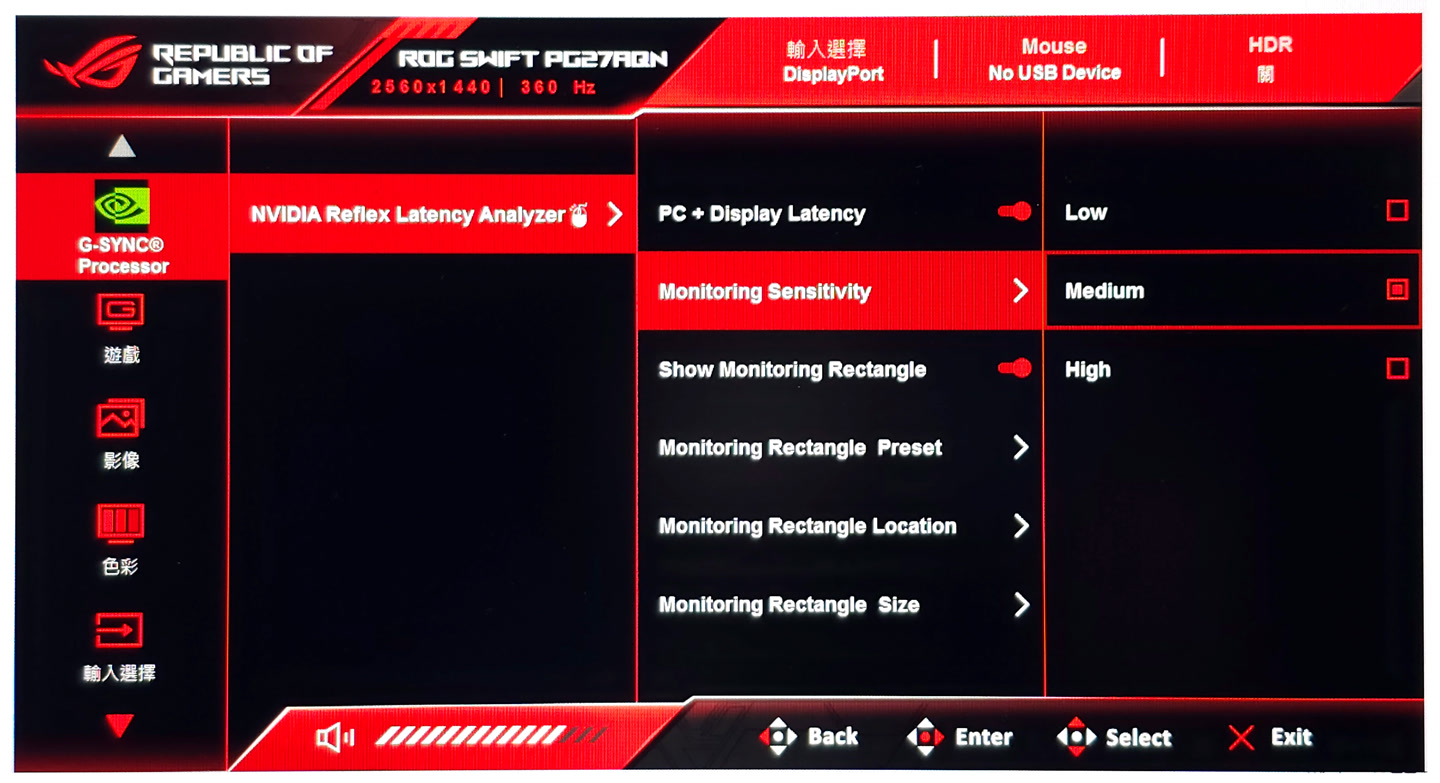

▲ 內建 NVIDIA Reflex 系統延遲測量工具
▲ 能夠直接在顯示器喚出延遲值顯示窗格

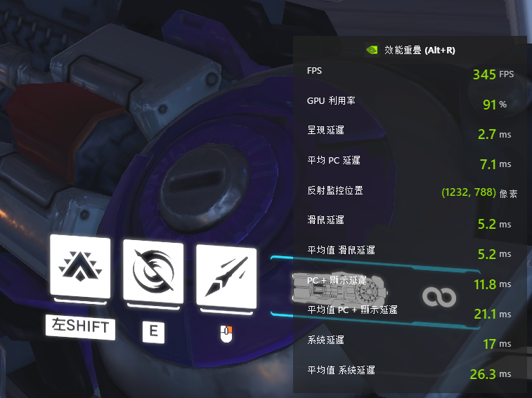

另外,顯示器還內建了 NVIDIA Reflex 系統延遲測量工具 (NVIDIA Reflex Latency Analyzer),搭配支援 NVIDIA Reflex 技術的滑鼠便可以偵測從用家點擊滑鼠至畫面上呈現像素變化 (如槍口火光) 所需的時間。當玩家可以數據化地得知 PC 的整體系統延遲時,在電競比賽時就自然能夠更滿懷自信地投入於「作戰」之中,而且萬一在正式比賽時系統延遲值突然升高,玩家也能第一時間察覺並提出協助請求。
NVIDIA 效能重疊功能
▲ GeForce Experience 的效能重疊功能
而用家除了能直接在顯示器上喚出顯示整體系統延遲的窗格外,還可以透過 GeForce Experience 的效能重疊功能查看更詳細的延遲值資訊,包括 PC 延遲、滑鼠延遲及顯示延遲等。

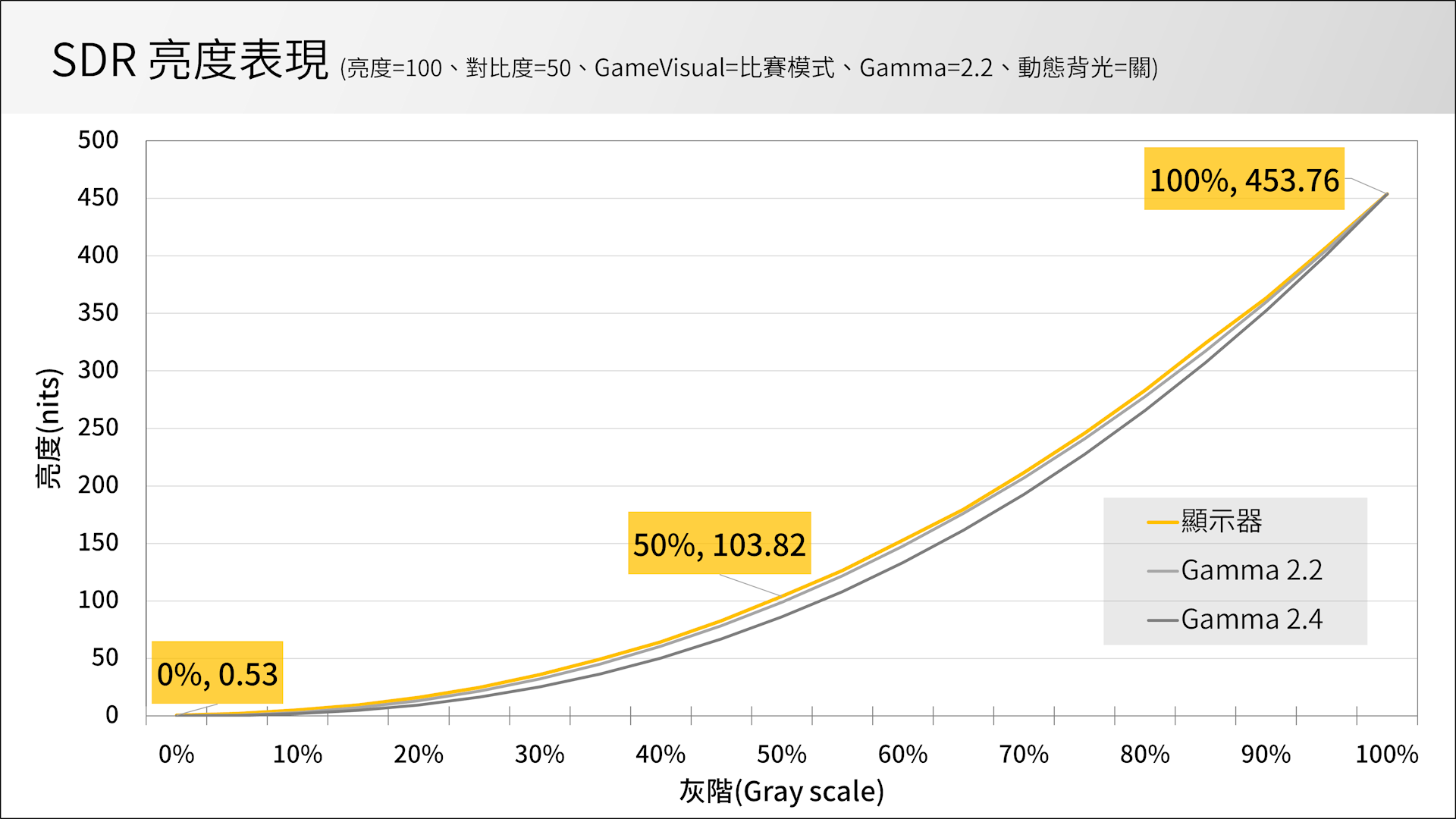

450nits SDR亮度、提供自動亮度調較功能
ASUS ROG Swift PG27AQN SDR 亮度測試
ASUS ROG Swift PG27AQN 的官方規格指出其常規亮度為 400nits、對比度為 1000:1,經實際量度後得出在 100% 亮度設定下的的最高 SDR 亮度約為 454nits,而且具備平滑且貼近 Gamma 2.2 標準的 Gamma 曲線,能夠滿足各類型的日常使用需求。不過原生對比度就只有 852:1,在昏暗的環境下暗部會顯得較為灰白。

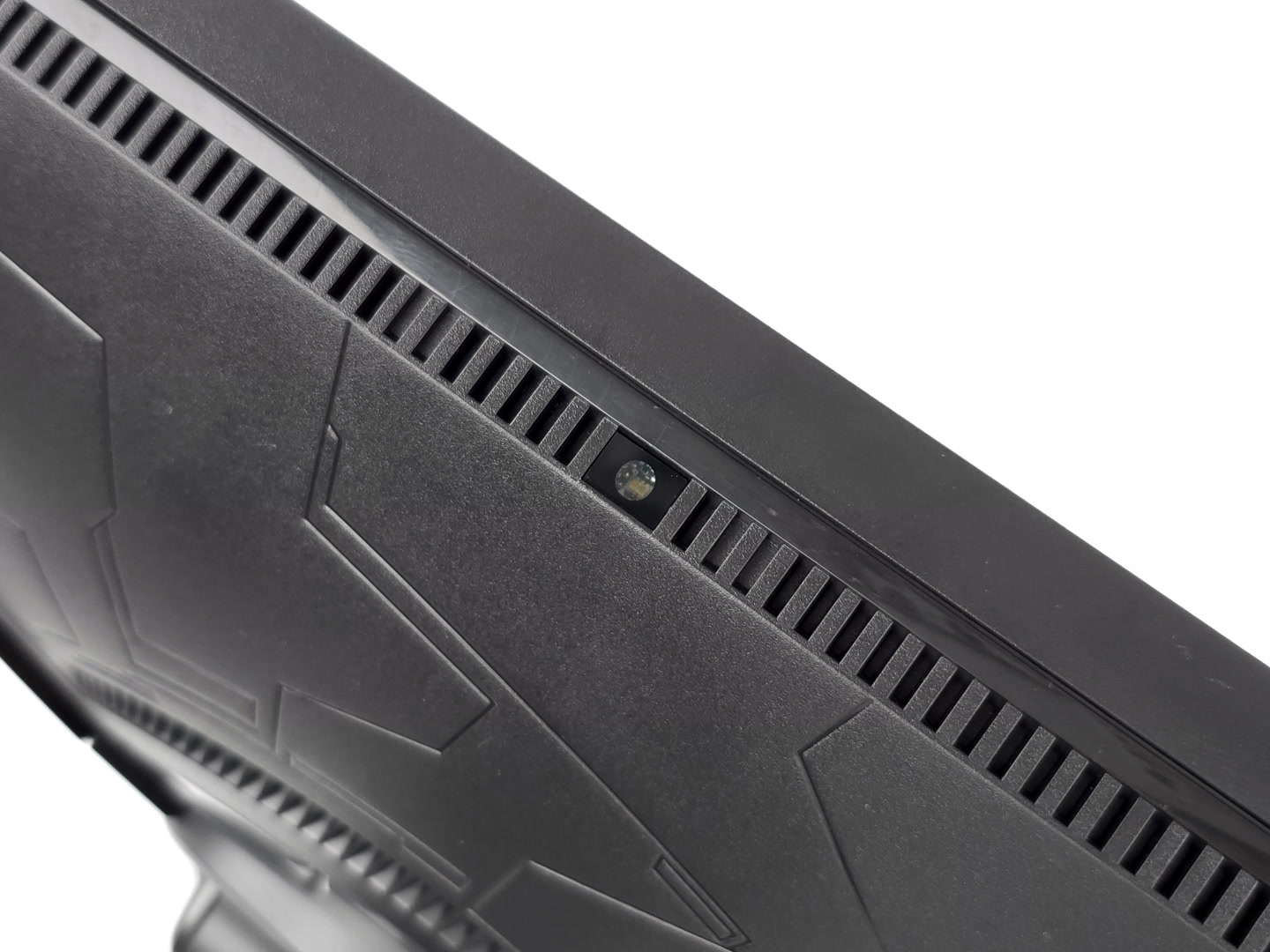

▲ 屏幕頂部設有環境亮度感應器
另外,顯示器頂部設有環境光感應器,能因應當前的環境光自動調節顯示器的亮度,讓用家在任何時間都能獲得最舒適的觀看體驗。

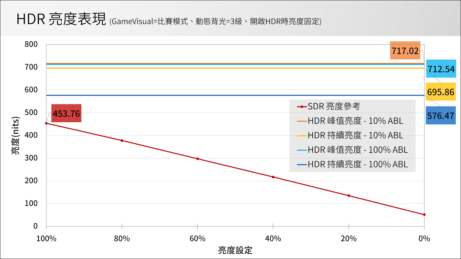

通過 DisplayHDR 600 認證、具備 12 區分區背光
ASUS ROG Swift PG27AQN HDR 亮度測試
HDR 方面,ROG Swift PG27AQN 支援常見的 HDR10 標準,並通過了 VESA DisplayHDR 600 的認證。ASUS 宣稱其 HDR 亮度可達 600nits,經實際量度得出顯示器在 10% ABL (平均畫面水平) 下的峰值亮度及持續亮度分別能達到 717nits 及 696nits;至於在 100% ABL / 全屏幕測試中則有 713nits 峰值亮度及 576nits 持續亮度,HDR 亮度相當足夠。加上採用了較為平緩的 EOTF 曲線調教策略,保留了較多高亮的細節,畫面的還原能力不俗,HDR 表現以未具備 FALD 分區背光技術的 LCD 顯示器來說屬中上水平。

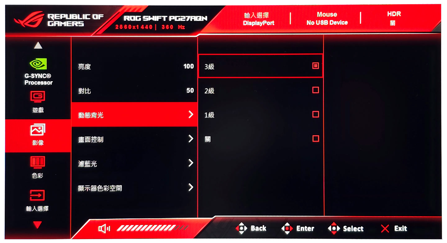

▲ 提供 3 個動態背光等級選擇
值得一讚的是,PG27AQN 的動態背光功能無論在 SDR 還是 HDR 模式下都能夠自由開關,對比市面上部分顯示器會在開啟 HDR 模式時強制打開同類功能更有彈性。功能提供了 3 個等級可供選擇,主要針對背光分區大小及取樣邊緣作出調整,當開啟至 3 級時暗部明顯會調得比前兩級更暗。經測試,開啟動態背光功能後的 SDR 動態對比度可達 20000:1 左右,而 HDR 動態對比度更可達 32000:1 以上。

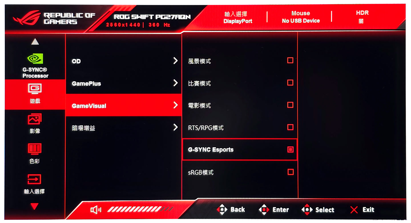

內建 NVIDIA Esports Vibrance 色彩模式、GameVisual 遊戲畫面最佳化
▲ 設有多個 GameVisual 畫面最佳化選項
而在 OSD 選單中則設有多個 GameVisual 色彩情境模式可供選擇,針對不同遊戲類型或使用情境作出畫面最佳化,當中更包括了由 NVIDIA G-Sync 模組提供的 Esports Vibrance 模式。相等於過往需透過 NVIDIA Control Panel 調整的數位亮度 (Digital Vibrance) 功能如今則被整合至顯示器韌體內,透過加強色彩強度及黑平衡等級,令躲藏在畫面暗處的敵人通通變得無所遁形。

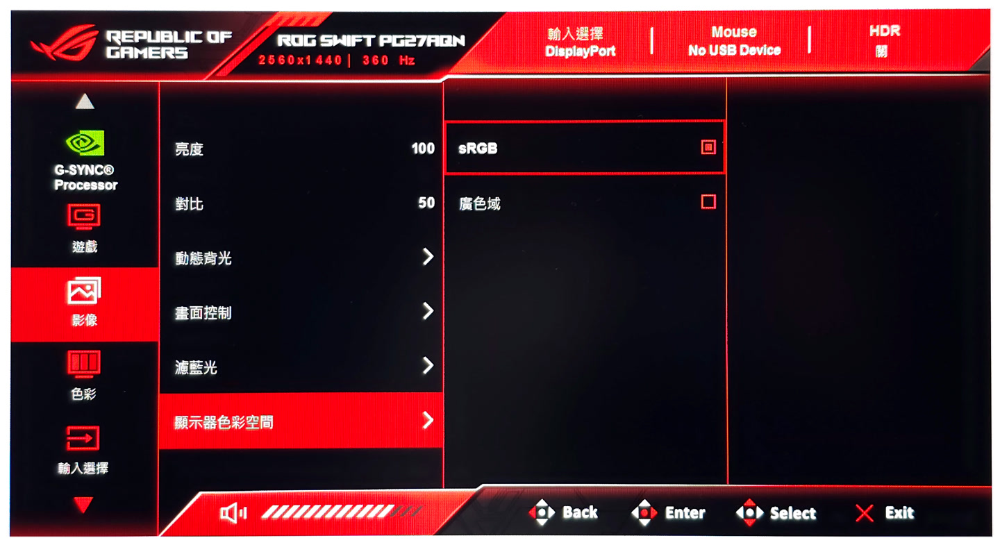

▲ 提供顯示色彩空間設定選項

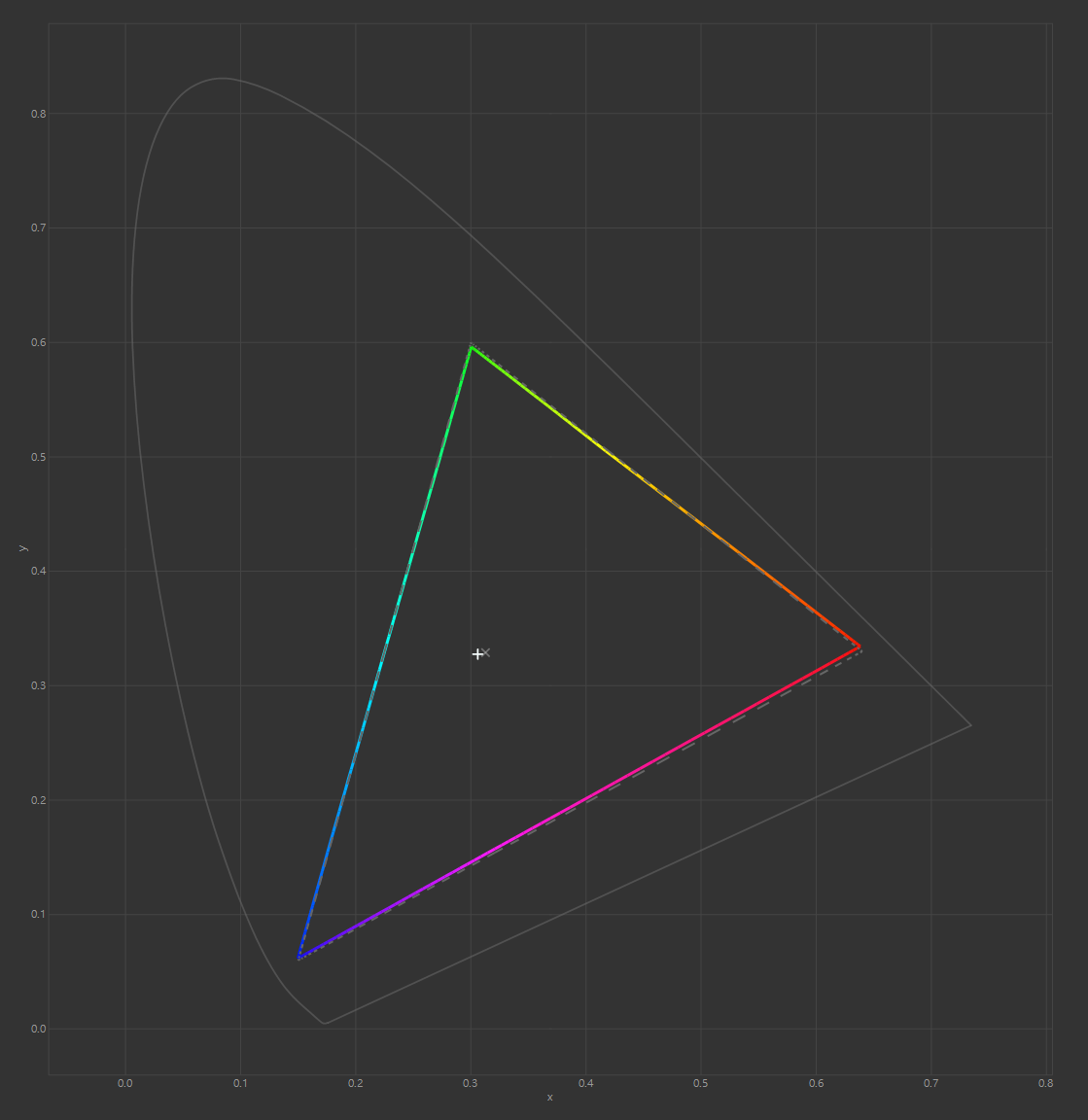

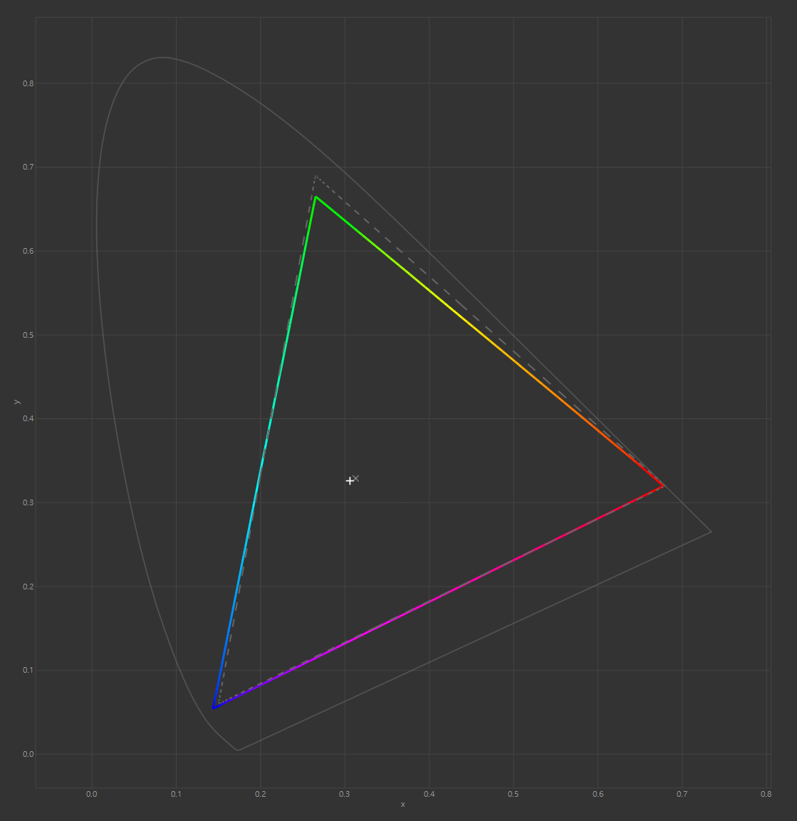

色域方面,官方規格指顯示器具備 98% DCI-P3 及 135% sRGB 的色域覆蓋,OSD 選單中設有獨立的色彩空間設定,提供 sRGB 及「廣色域」兩個選項,以下將利用 Calibrite Colorchecker Display Plus 校色器對兩個色彩空間設定進行色域檢測。
ROG Swift PG27AQN 廣色域表現
▲ 顯示器在廣色域設定下的色域範圍
(實線為顯示器色域、虛線為 DCI-P3 色域)
測試結果顯示,ROG Swift PG27AQN 的色域容積在廣色域設定下可以達到 136.6% sRGB 及 96.7% DCI-P3,相當接近官方規格標示值,對於不追求色彩精準度的遊戲用家來說能呈現相當豐富的顏色。
ROG Swift PG27AQN sRGB 色域表現
▲ 顯示器在 sRGB 色域設定下的色域範圍
(實線為顯示器色域、虛線為 sRGB 色域)
而在 sRGB 模式下則能夠在約 96.3% 的 sRGB 色域容積下做到約 95.8% 的 sRGB 色域覆蓋,色域限縮表現十分理想。
色域表現
色彩空間設定 色域覆蓋 / 色域容積
sRGB Adobe RGB DCI-P3
sRGB95.8% / 96.3%66.3% / 66.3%68.2% / 68.2%
廣色域99.9% / 136.6%85.0% / 94.1%93.8% / 96.7%

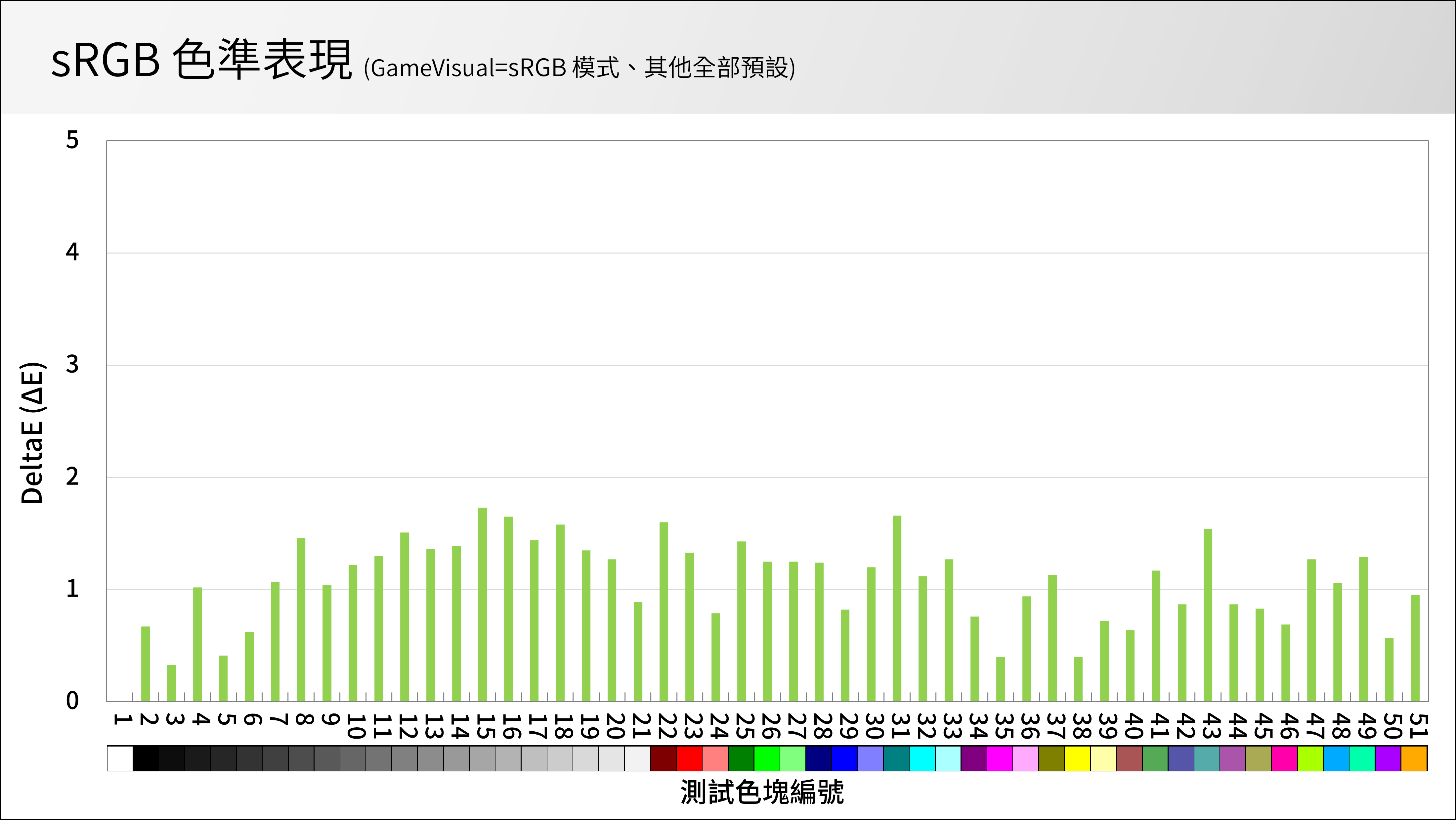

色準方面,每部 ROG Swift PG27AQN 在出廠前都會先經過獨立校正,確保產品擁有平均 DeltaE 少於 2 的色彩精準度,而且會提供一份色彩校正測試報告作參考。
ROG Swift PG27AQN sRGB色準表現
筆者亦對顯示器提供的 sRGB GameVisual 模式進行了一次色準測試,結果測得平均 DeltaE 為 1.07、最大 DeltaE 為 1.73 的優秀色彩精準度,能夠滿足基本的創作工作需要。

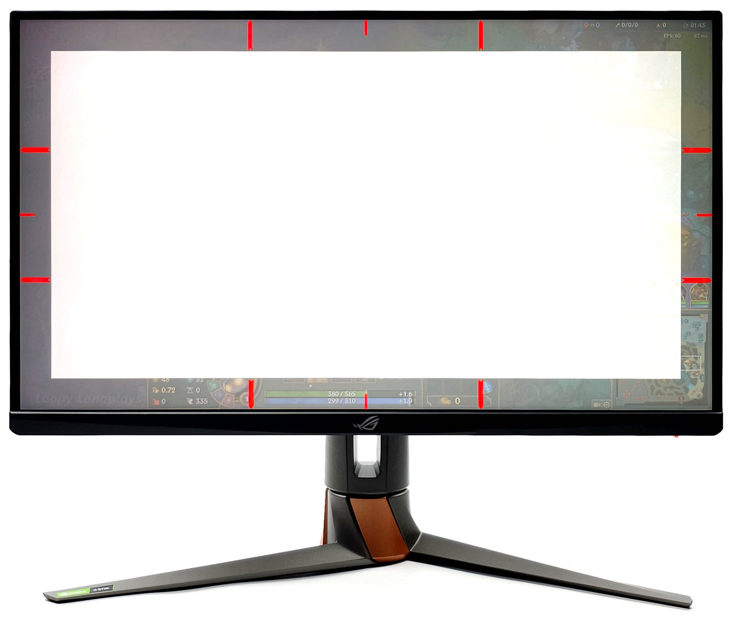

GamePlus 電競功能
▲ 十字瞄準線功能

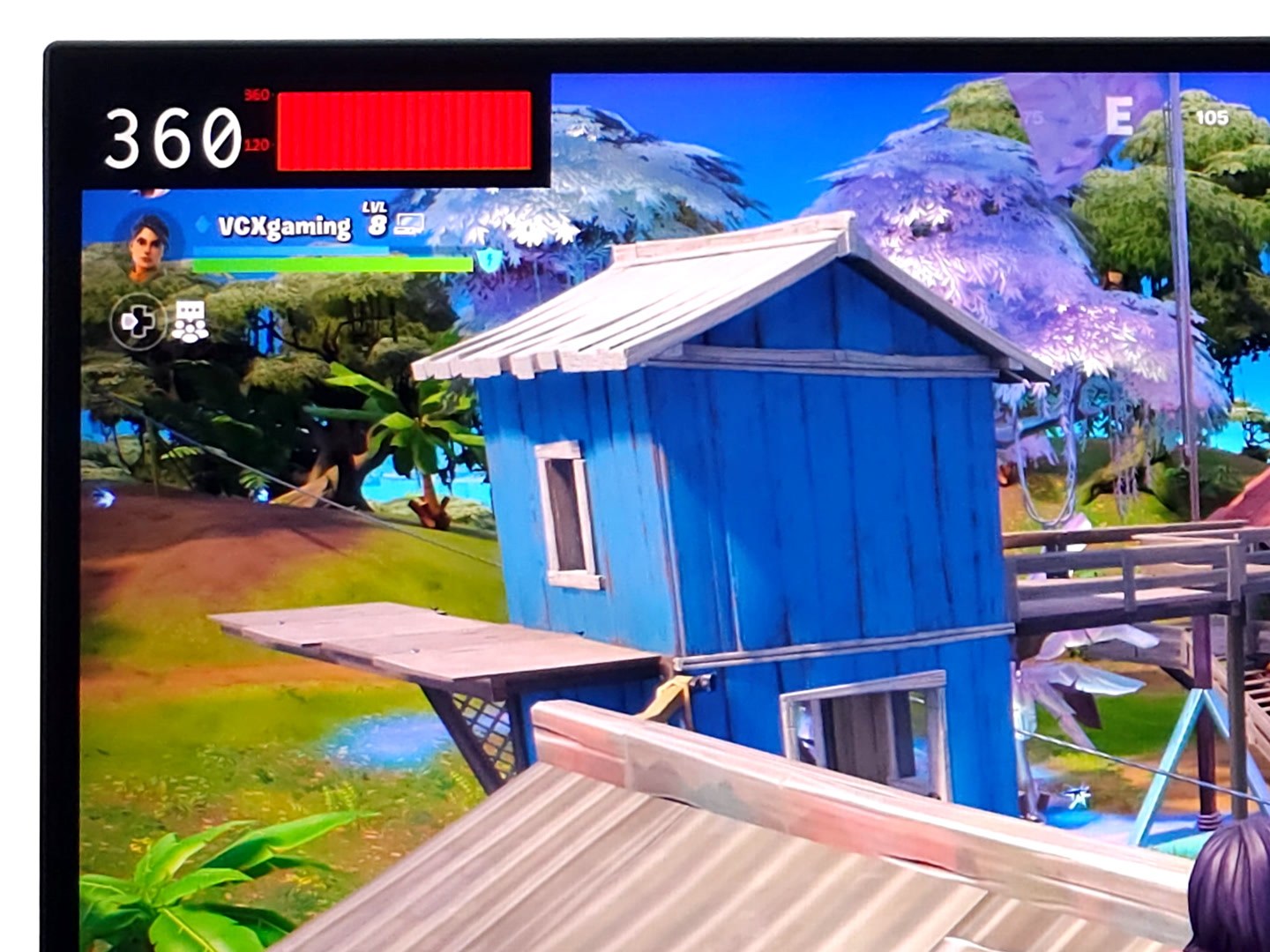

▲ FPS 計數器

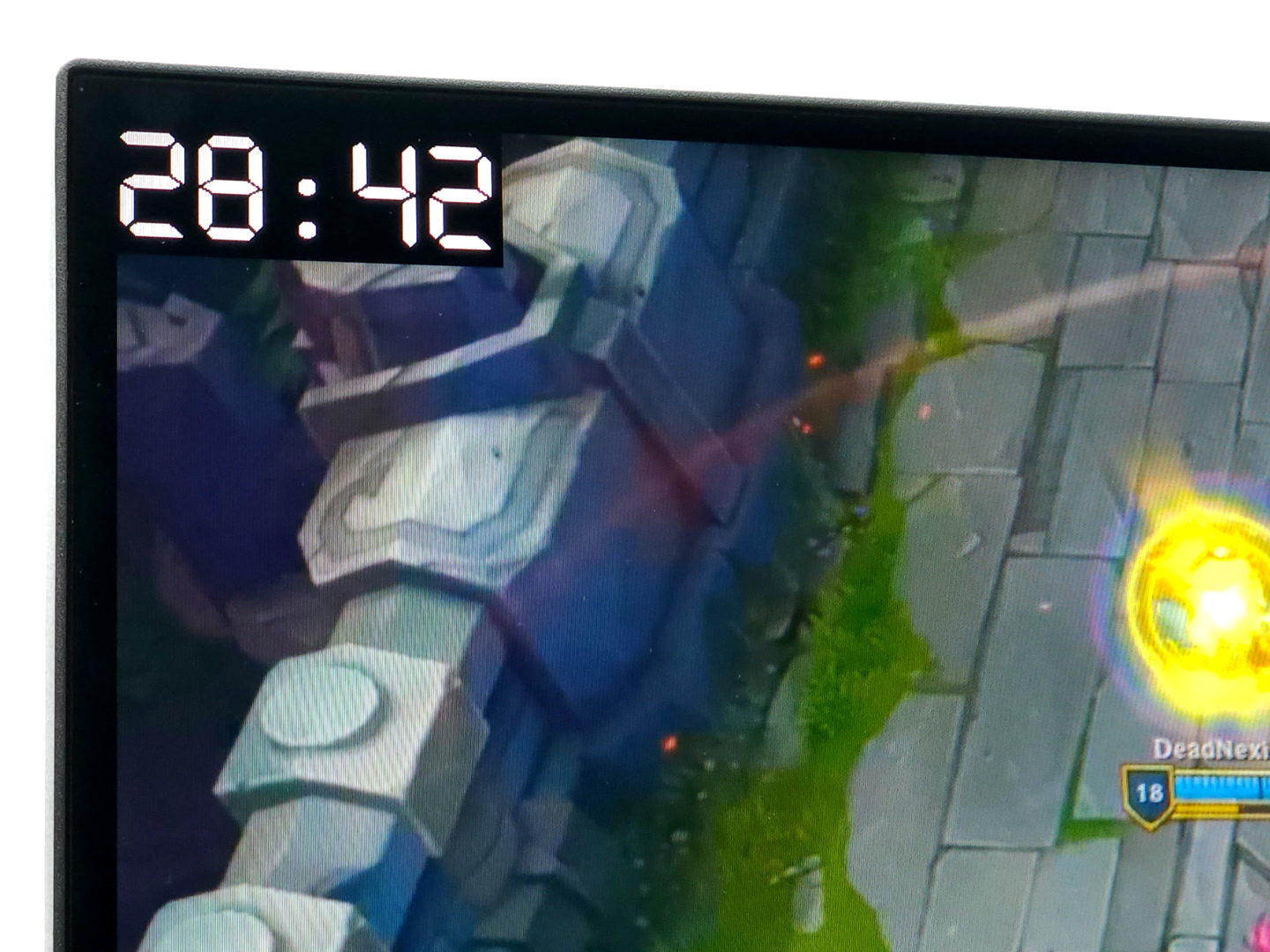

▲ 定時器及碼錶功能
▲ 顯示對齊功能方便用家對齊多部顯示器
ASUS ROG Swift PG27AQN 亦加入了全面的 GamePlus 電競功能,參考專業電競玩家的意見後加入不同的輔助工具,包括十字瞄準線、定時器、FPS 計數計、定時器、碼錶及顯示器對齊功能。

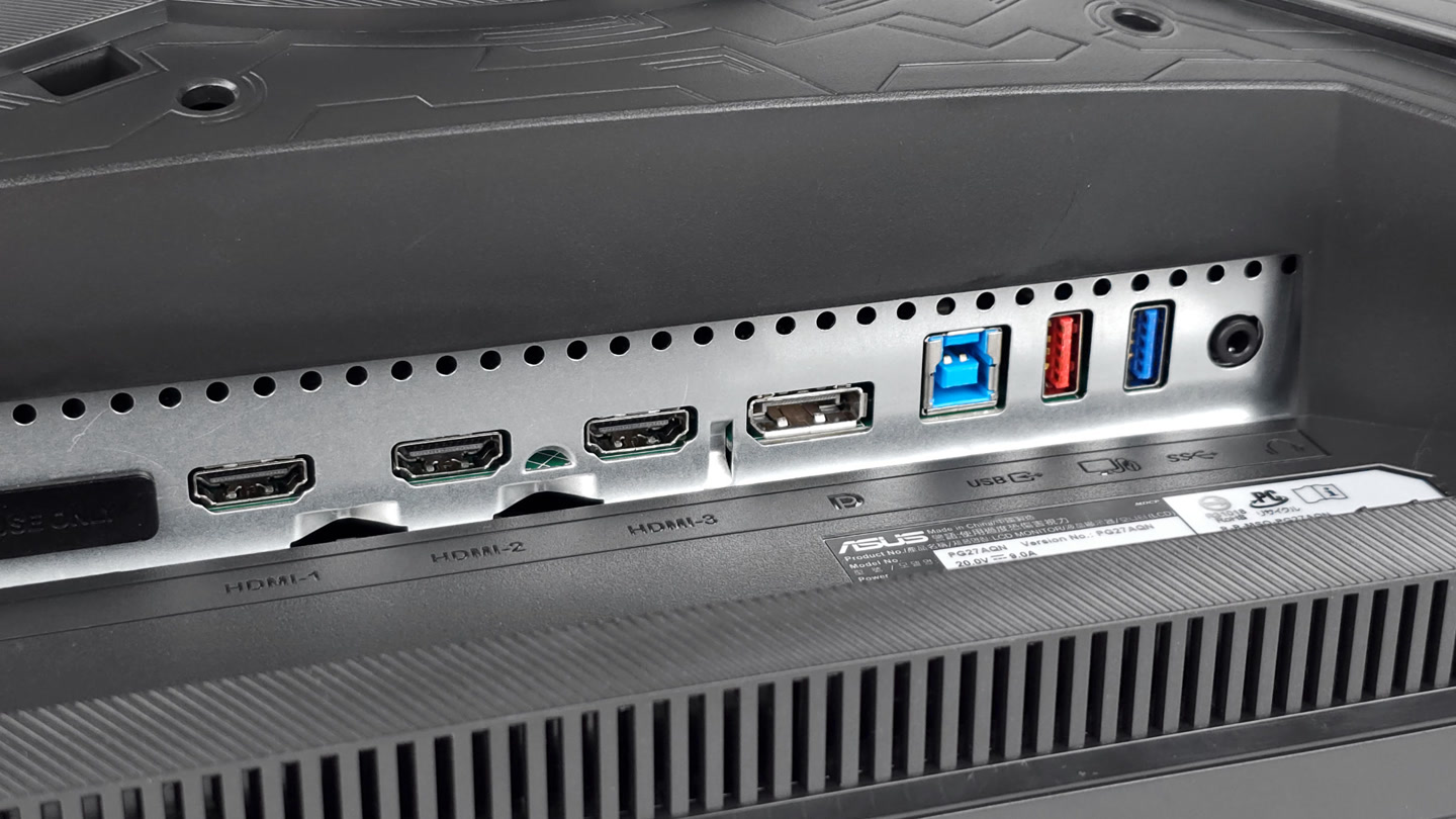

HDMI 2.0 + DP1.4a 顯示輸入接口、25 吋電競雙模
▲ 顯示器端口一覽
端口方面,ASUS ROG Swift PG27AQN 設有 3 組 HDMI 2.0 及 1 組 DisplayPort 1.4a 顯示輸入接口,當中只有 DisplayPort 接口支援最高 2560 x 1440 解析度、360Hz 刷新率、12-bit RGB 4:4:4 色彩格式的最高規格輸入,而 HDMI 接口則只支援 2560 x 1440 @144Hz 或 1920 x 1080 @240Hz 的 8-bit RGB 輸入。
另外亦提供了 USB Hub 功能,只要將電腦或遊戲機連接至顯示器的 USB 3.2 Gen 1 Type-B 上行接口,便能提供 2 組 USB 3.2 Gen 1 接口供用家連接滑鼠、鍵盤、手制及麥克風等週邊裝置;至於若要使用 NVIDIA Reflex 延遲分析器功能則必須將支援的滑鼠接在紅色的專用接口上。同時顯示器並未內建喇叭,不過就備有一組 3.5mm 耳機接口讓用家將數碼音源輸出至外置揚聲器或耳機上。

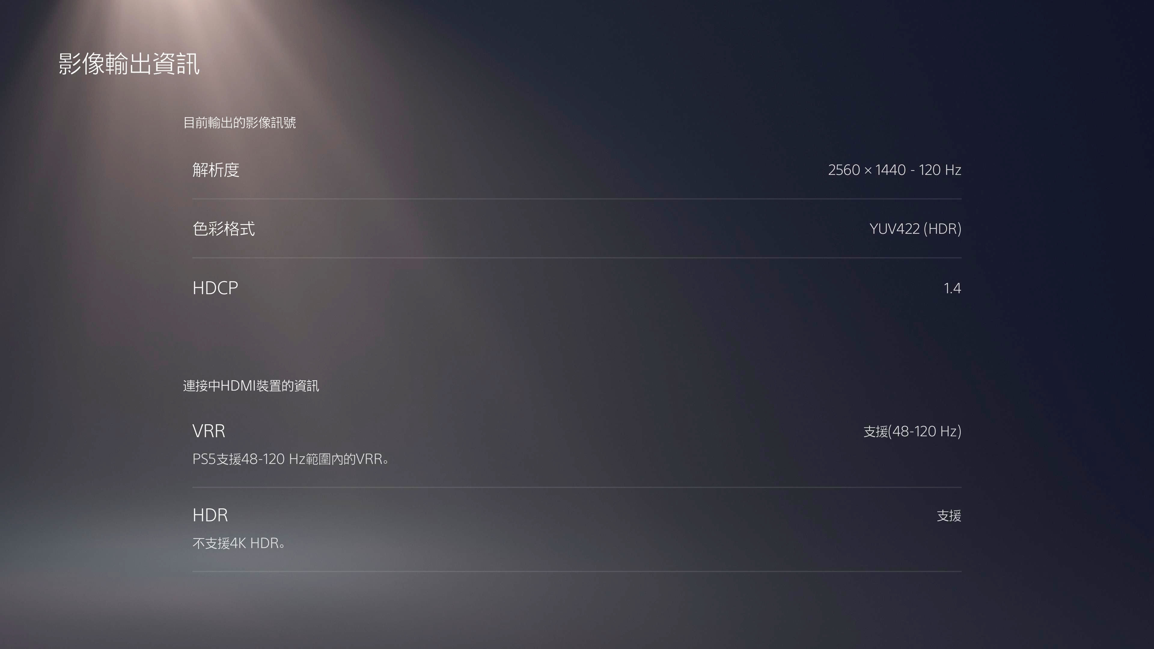

PS5 顯示輸出資訊
▲ 連接 PS5 時支援 1440p120 及 VRR 功能
Console 家用機支援性方面,ROG Swift PG27AQN 的 3 組 HDMI 接口在連接至 PS5 及 Xbox Series S/X 時皆可支援最高 2560 x 1440 @ 120Hz 輸入以及 VRR 同步功能。不過就只有在連接 PS5 時支援 HDR,而 Xbox 則因為要求顯示裝置支援 4K 輸入才能啟用 HDR,所以連接 Xbox 系列時會缺少 HDR 的支援性。

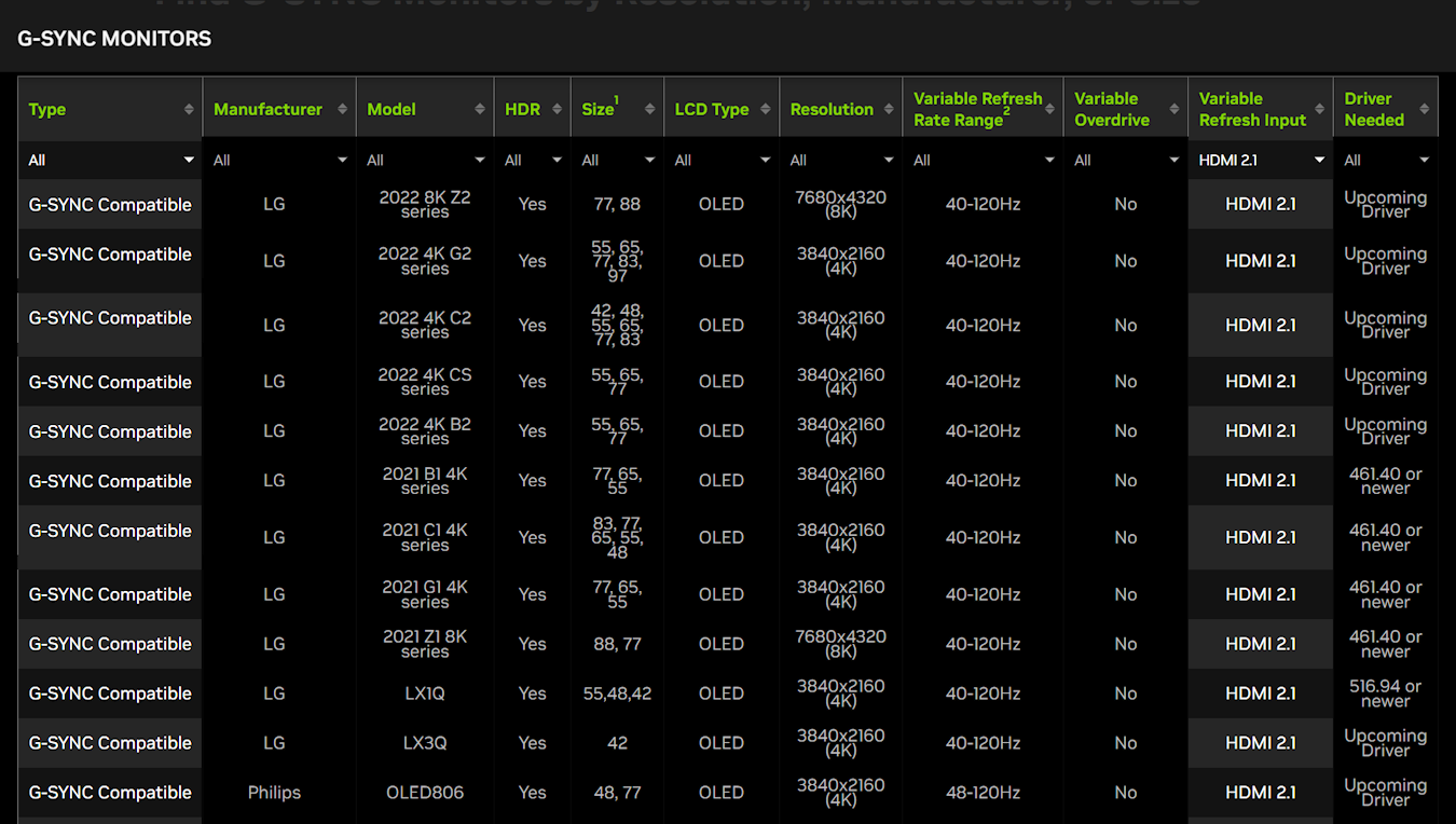

G-Sync Compatible with HDMI 2.1
▲ 清一色只有 G-Sync Compatible 產品擁有 HDMI 2.1 接口
另外,也請大家別抱怨 ASUS 在 2023 年還在推出採用 HDMI 2.0 接口的高階電競顯示器產品,其實要怪就怪 NVIDIA 遲遲不肯推出支援 HDMI 2.1 接口的 G-Sync 硬件模組,變相現時所有能夠通過 NVIDIA G-Sync 或 G-Sync Ultimate 認證的顯示器其實都是不設 HDMI 2.1 接口的。最諷刺的是明明 NVIDIA 在 RTX 30 系列中已經全面升級搭載 HDMI 2.1 接口,偏偏現在自家的 G-Sync 晶片卻配不上自家的顯示卡,希望 NVIDIA 能夠盡快推出下一代 G-Sync 硬體模組吧。
