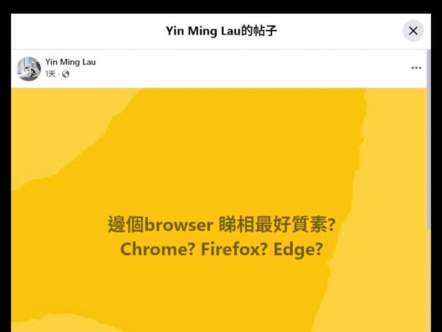

【流言終結者 ... ㊙️】近日,HKEPC「DIY砌機 超頻散熱 機箱改裝 暨不正常文書機研究所」有一篇非常有趣的討論︰「哪個 Browser 看相片質素最好?Chrome?Firefox?Edge?」結果引來其他網友恥笑,留言幾乎一面倒,甚至有人用「Chrome 偏冷,Firefox 偏暖,Edge 偏暗」反串取笑樓主,認為質素取決於顯示器,瀏覽器本身根本無分別。究竟真相又如何?HKEPC 小編來當一日科技「流言終結者」。

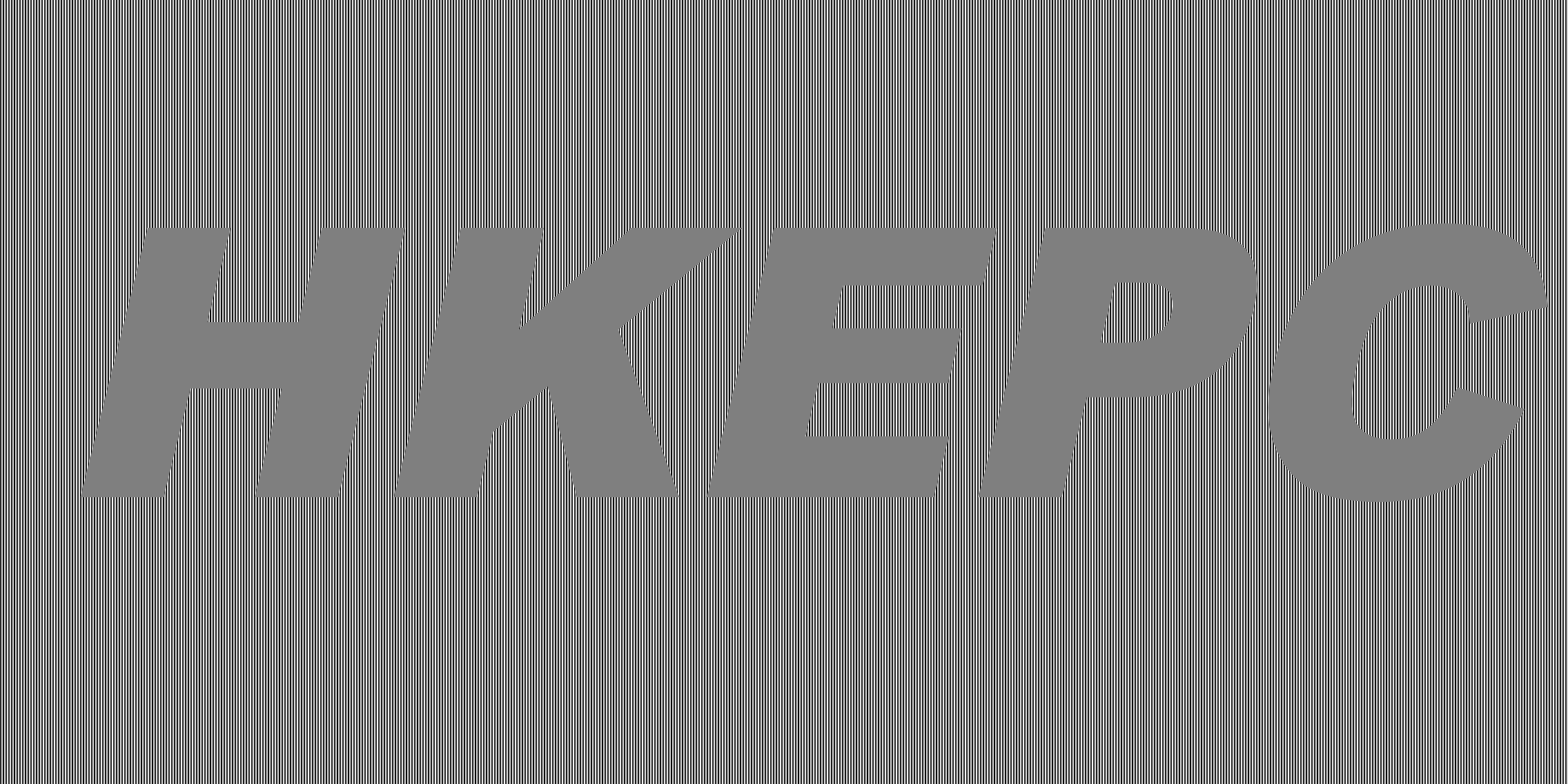

測試圖片︰黑白間條背景 HKEPC 字樣
HKEPC 製作了一張測試圖片(請點擊 HKEPC 原文連結),你會發現使用 Firefox 瀏覽器只會看到一張灰色空白圖片,頂多是看到有一些奇怪的污點;但改用 Chrome 或 Edge 瀏覽器的話,你會隱約灰色背景內有斜體的「HKEPC」字樣;至於用 Apple Safari 瀏覽器的話,不但會看到完整的「HKEPC」字樣,還會看到背景是由一條條黑白相間的線條組成。
這代表,每個瀏覽器在處理相片時的做法都不一樣。

為什麼 Safari 能「看到條紋」?這是由於 Safari 在信號處理中成功保留了高頻信號,且有效抑制了混疊(Aliasing),它具備更精密的 Sub-pixel Precision。它在處理 1px 垂直線時,能更精準地映射到物理像素的 RGB 子像素上,而不觸發大面積的像素平均化。然而 Chrome 會因為抗混疊機制(Anti-aliasing)產生摩爾紋;Firefox 則會因為積分平均變成灰色。
