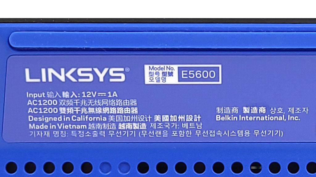

▲ 美國加州設計、越南製造

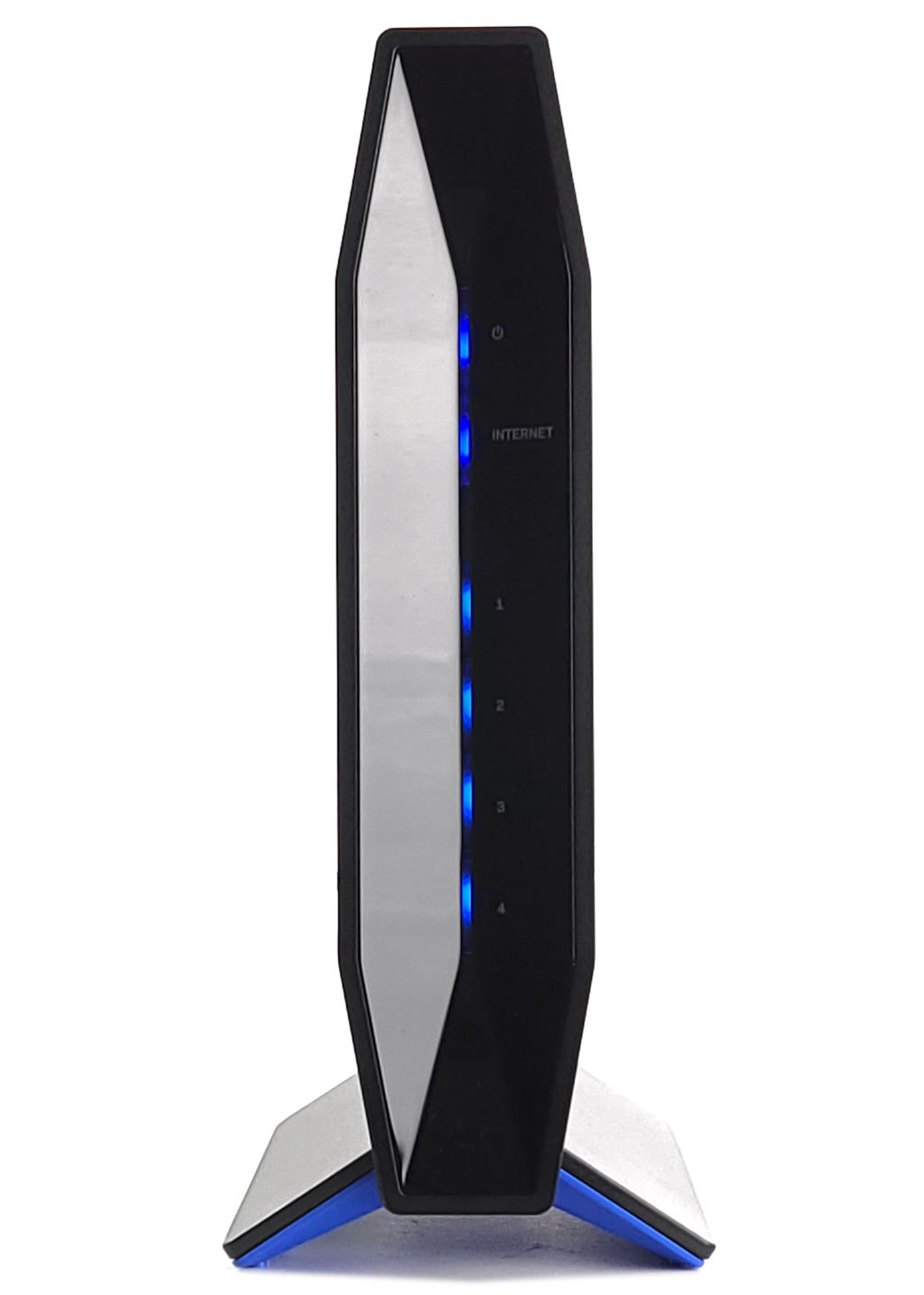

▲ 路由器正面設有 LED 狀態燈
LINKSYS E5600 的正面設有一排共六顆 LED 運作狀況燈,分別代表電源、互聯網及 Gigabit LAN 1 - 4 的狀況,方便用家根據燈號提示進行簡單的問題排解。

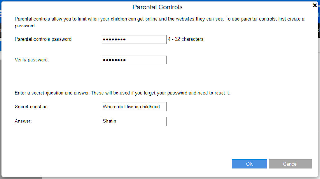

設有基本家長管控功能
LINKSYS E5600 設定介面及速度測試
▲ 設有家長管控功能
用家可以在網頁版後台上啟用家長監控功能,能夠統一管理目標名單中的所有裝置,包括可按排程禁止網絡存取,在平日的晚上至翌日的早上封鎖互聯網連接,防止子女在凌晨時份偷打線上遊戲。
▲ 開啟功能需要另外設定家長專用的密碼
家長亦可以封鎖特定的網站,防止子女瀏覽不當的網絡或是沉迷於社交媒體,可惜的是最多只能封鎖 8 個網站。至於當被管控的裝置嘗試連接至被封鎖的網站時,則會被重新導向至 LINKSYS 的封鎖頁面,如果在此頁面輸入家長專用管理密碼,則會暫時解除封鎖一小時,適合當作獎勵子女完成學習後讓他們有限度地放鬆一下。

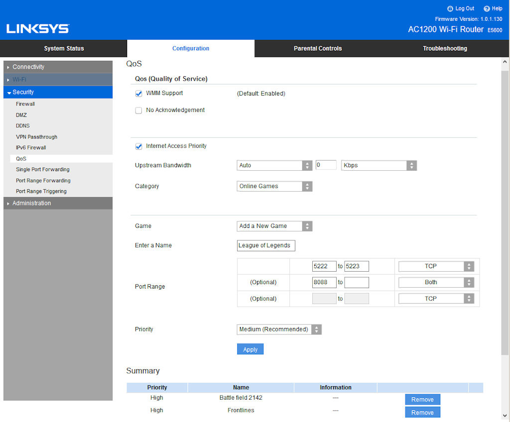

QoS 引擎設定
▲ 設有 QoS 調整功能
LINKSYS E5600 亦設有 QoS 引擎設定,能夠根據最大的互聯網連接速度,預留較多頻寬予特定應用連線及優先分配處理選定應用的網絡封包,系統是根據連線採用的 Port 進行辨識,內建部分常見網絡應用及少量遊戲的端口數據,用家亦可以手動新增更多應用的設定檔。
