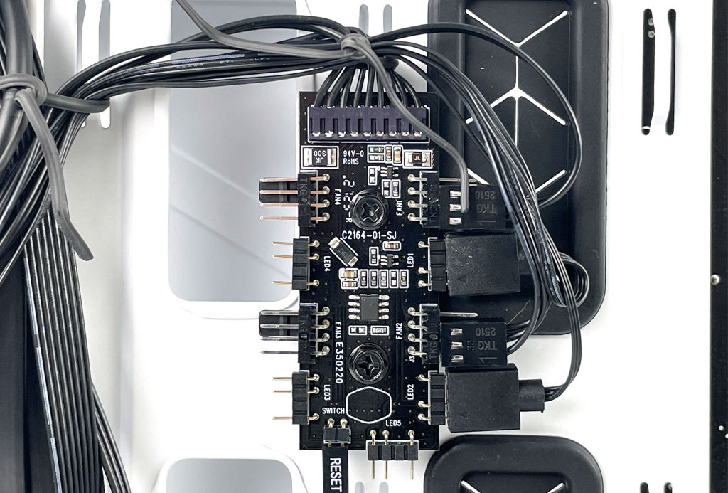

▲ 內附 5 Port ARGB 控制器
Cooler Master HAF 500 機箱理線層內建 5 Ports ARGB 控制器,可以透過 I/O Panel 的 ARGB 燈效切換鍵進行燈效調整,若主機板支援 3 Pin ARGB 燈效控制的話,更可以透過主機板的軟件進行燈效控制,屆時 ARGB 燈效切換鍵可以轉為重新開機按鍵。
