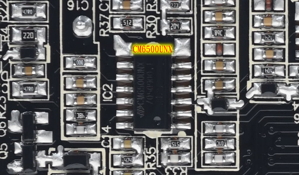

主電路板背面的Champion CM6500UNX負責APFC電路控制

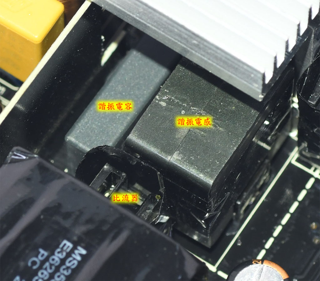

1 個諧振電感與 1 個諧振電容組成一次側諧振槽,諧振電感及比流器包覆黑色聚酯薄膜膠帶

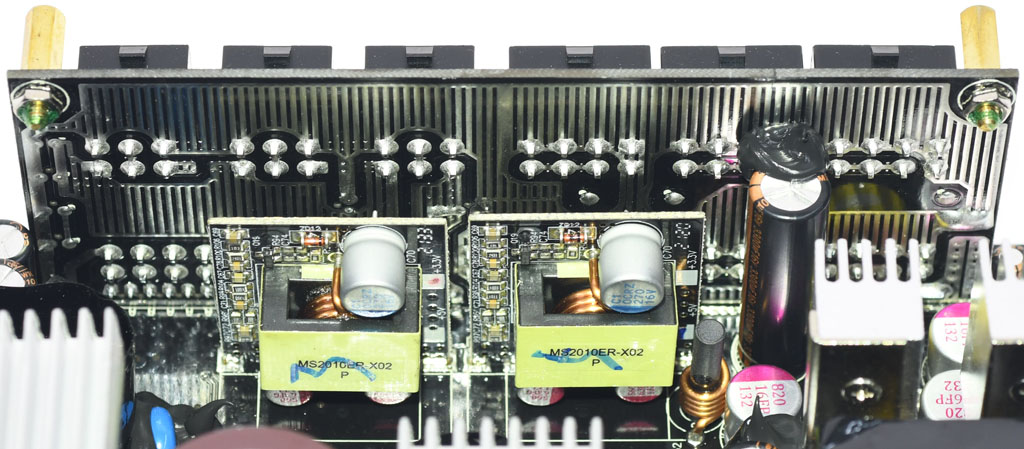

3.3V及5V DC-DC子卡採分開配置,每片子卡正面有方形磁芯電感及固態電容,每片背面有1顆Nexperia PSMN3R5-30YL MOSFET及1顆Alpha & Omega AON6354 MOSFET,由uPI uP9303B進行控制。模組化輸出插座板背面及兩片DC-DC子卡之間未設置絕緣隔板

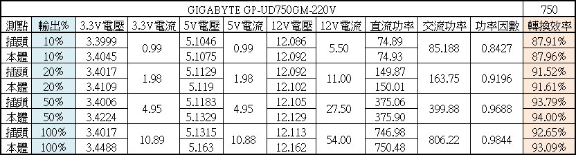

220V 輸入時 GIGABYTE GP-UD750GM 750W 於 20%/50%/100% 下效率分別為 91.52%/93.79%/92.65%。

GIGABYTE GP-UD750GM 750W 於 110V 輸入(藍線)及 220V 輸入 (紅線) 的轉換效率折線圖。

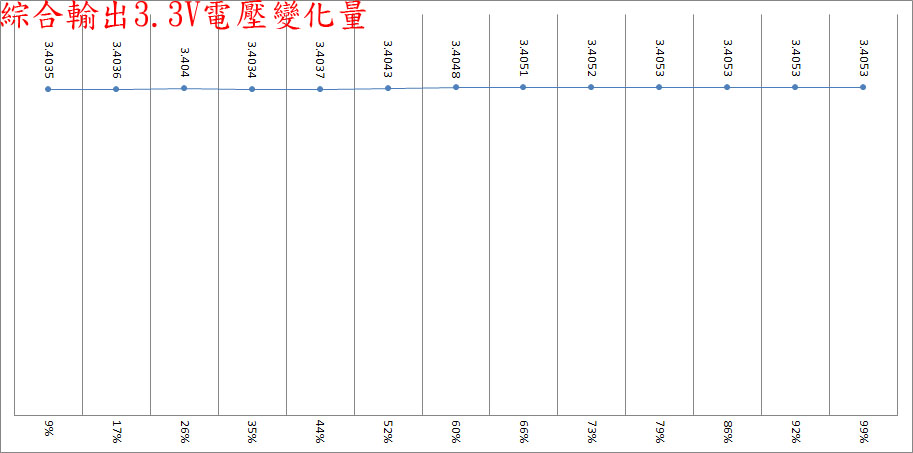

110V 輸入下綜合輸出 9% 至 99% 之間 3.3V 輸出電壓最高與最低點差異為 1.9mV。

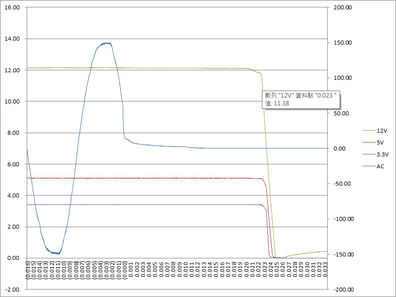

110V 輸入時 3.3V/13A、5V/13A、12V/52A 滿載輸出下斷電的 Hold-up time 時序圖,從交流中斷處當成起點 (0.000s) 時,12V 於 23ms 後低於 11.4V (圖片中資料點標籤)

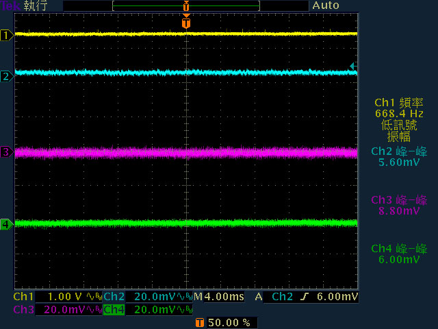

以下波形圖,CH1 黃色波形為動態負載電流變化波形,CH2 藍色波形為 12V 電壓波形,CH3 紫色波形為 5V 電壓波形,CH4 綠色波形為 3.3V 電壓波形。
GP-UD750GM
110V輸入下輸出無負載時無明顯漣波

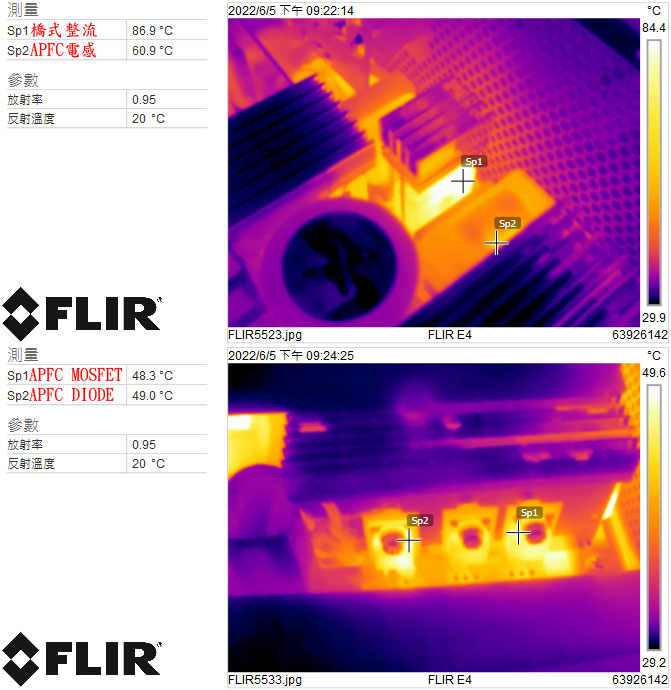

110V 輸入時電源供應器滿載輸出下橋式整流/ APFC 電感(上圖)及 APFC MOSFET/APFC DIODE (下圖)的紅外線熱影像圖 (附註:安裝位置環境溫度會影響測試結果)

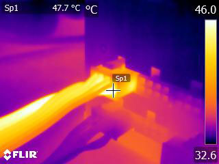

110V 輸入時單條 EPS 4+4P  連續輸出 28A (336W) 與 PCIE 6+2P連續輸出21A(252W) 10 分鐘後的模組化接頭紅外線熱影像圖。
