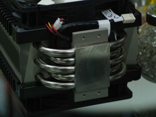

代理商 BASCO 早前引入由散熱器品牌 Thermaltake 推出的高階處理器散熱器 Frio ,配備有雙 12cm 風扇及採用 5 條 8mm 直徑鍍鎳的 Heatpipe 熱導管設計,據 Thermaltake 官方資料顯示, Frio 散熱器可支援達 TDP 220W 的散熱,有力挑戰一眾高階散熱器產品。

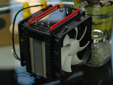

Thermaltake Frio 散熱器主體尺寸為 139(L)X98(W)X165(H)mm ,重量為 1042g ,份量十足,散熱器物料則主要採用鋁鳍片,配合雙風扇和熱導管加銅底而成,由於散熱器高度是 165mm ,算是比較高身的塔式散熱器,因此建議要使用在最少有 195mm 以上深度的機箱,否則可能會在機箱內出現頂側板問題。

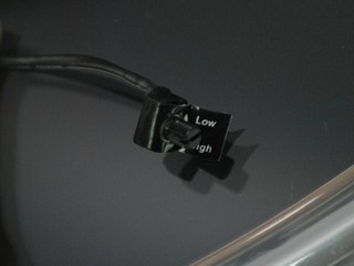

Frio 散熱器採用了兩把子彈頭式 12CM 黑框白葉風扇,由於兩把風扇皆是獨立 3PIN ,轉速為 2500RPM ,風量達 101.6CFM ,噪音值為 20dBA 至 43dBA ,有見於聲噪有一定水平,因此每把風扇均設有獨立調速器,可讓用家根據自己要求調速。

( 左 ) 散熱器採用組黑設計外型亮 ( 右 ) 設有 5 條 U 型 Heatpipe 熱導管
( 左 ) 採用雙 12cm 風扇設計 ( 右 ) 散熱器提供風扇轉速調較
