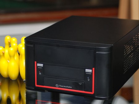

Thermaltake Element Q 迷你機箱主要是採用鍍鋅材質而成,外表則採用黑色主色設計,搭配前置面板的紅色點綴,突顯 Thermaltake 的風格, Element Q 機身設計簡約,尺寸為 130 x 220 x 330 mm ,適合組裝 Mini-ITX 平台。
Element Q 採用推開式隱藏前置面板,前置面板提供了 2 個 USB2.0 、 Mic 和 Headphone 接口,方便用家連接,接口在不需使用時則可隱藏,減低影響外觀。

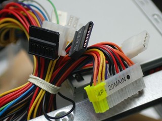

打開 Element Q 機箱後可看到後方內附一個 Thermaltake 220W SFX 電源供應器,電源器採用 Active PFC 技術,能減低電能輸入時的流失,也能減低電能輸入時產生的熱能,為體積細小的機箱減低熱量,而供電接口方面則提供 1 組 20+4Pin 供電、 2 組 4pin 和 2 組 SATA 供電接口,適合入門級文書平台或 HTPC 用家使用。

Element QElement Q
( 左 )Element Q 前置面板提供了可隱藏的 USB2.0 、 Mic 和耳機接口 ( 右 ) 內建一個 220W SFX 電源供應器
Element QElement Q
( 左 ) 提供 1 組 20+4Pin 、 2 組 4pin 和 2 組 SATA 供電接口 ( 右 ) 支援 5.25 吋光碟機、 3.5 吋硬碟機安裝各一組
